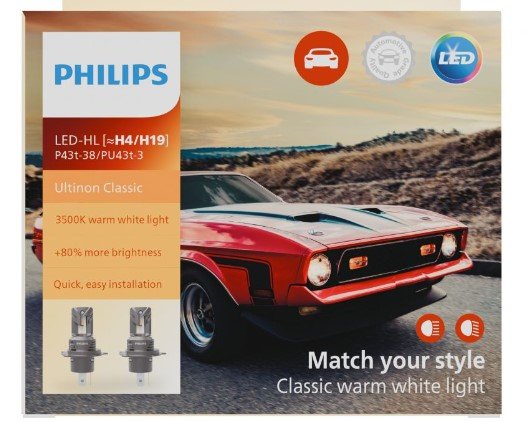

Von Philips gibt es jetzt auch eine Gen2 der H4, die ist nur noch so groß wie eine normale H4 und hat keinen Kühlkörper mehr hinten dran.
Die heißt: LUM11342U60B2X2/10
Leider ziemlich teuer.
In unserem Nachbarland F gibt es auch noch eine andere, die mit netten 3500K in der Lichtfarbe daher kommt. Die hat zwar auch irgendwelche Zulassungen, aber wohl nicht bei uns. Das Gehäuse ist aber gleich mit dem der Gen2.
Das wäre dann die: LUM11342U2510C2/10
Und die muss man eigentlich schon wegen der Schachtel kaufen :lol:

hast Du eine Kompatibilitätsliste gefunden, die die /10 (also GEN2) überhaupt führt?
Was passiert mit der Wärme, für die es eben noch das Air-Irgendwas (den Kühlkörper) bräuchte? Philips schweigt sich da leider aus.
Schade auch, dass die Lichtfarbe so verdammt kalt ist.

forstmeister hat geschrieben: ↑Mi 23. Okt 2024, 07:27 Von Philips gibt es jetzt auch eine Gen2 der H4, die ist nur noch so groß wie eine normale H4 und hat keinen Kühlkörper mehr hinten dran.
Diese LED-Lampe finde ich auch schick. Hab mich aber gerade auf der (schwedischen) Website des Herstellers dazu informiert. Da steht ganz unten:
"*Efterlever inte ECE R37-föreskrifterna. Endast för terrängkörning." oder auf Deutsch dann "Entspricht nicht den ECE-R37-Vorschriften, Nur für Geländefahrten".
"https://www.philips.se/c-p/LUM11342U251 ... light-bulb
Nur als Denkanstoß :-)

Bei der Classic gibts die Infos natürlich auch auf Deutsch:
https://www.philips.at/c-p/LUM11342U251 ... l-benefits
Bei der LUM11342U60B2X2, also Ultinon Pro6000 Boost HL, hat Philips die Fahrzeugliste speziell auf diese Lampe noch nicht aktualisiert, spricht aber generell von der Zulassung der Pro6000 Boost Serie.
Mehr Infos gibt es hier: https://www.philips.de/c-e/au/autolampe ... 0-led.html und hier: https://www.philips.de/c-e/au/car-light ... -list.html
Die Liste wird alle paar Monate aktualisiert, wahrscheinlich ist die neue, kleine Lampe dann auch enthalten.
Kühlung funktioniert übrigens über einen integrierten Lüfter.
Ich selbst habe seit Jahren "China" LED's mit 4500k die in fast dem gleichen Gehäuse sitzen. Die haben keinen Lüfter, haben ein gutes Lichtbild und funktionieren immer noch. Haben bisher sogar 2x TüV überstanden ;)
Bernie, Böblingen

Aber auf der AT-Seite steht doch auch ebenso klar, dass sie eben NICHT zugelassen sind und nur "im Gelände" verwendet werden dürfen. Fußnote mit Sternchen. Nicht gesehen?

Ich hatte nie geschrieben, dass die "Classic" (in DL) zugelassen sind.
"In unserem Nachbarland F gibt es auch noch eine andere, die mit netten 3500K in der Lichtfarbe daher kommt. Die hat zwar auch irgendwelche Zulassungen, aber wohl nicht bei uns."
