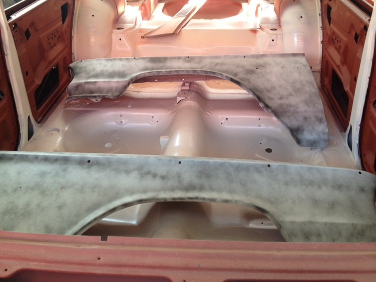

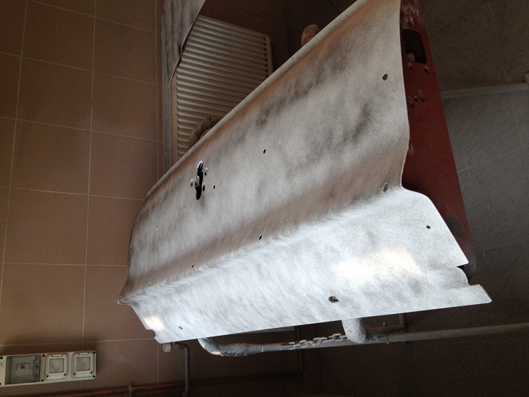

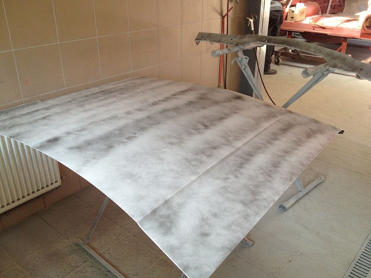

Am Freitag war ich beim Lackierer und hab mich gefreut, dass er schon angefangen hat :-)

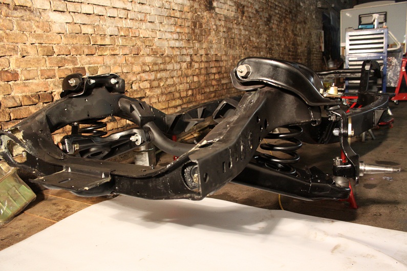

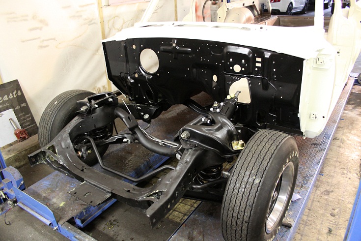

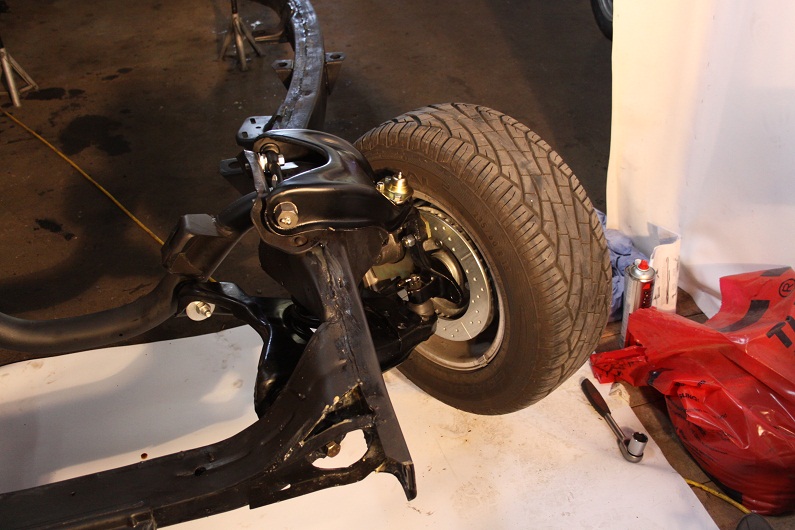

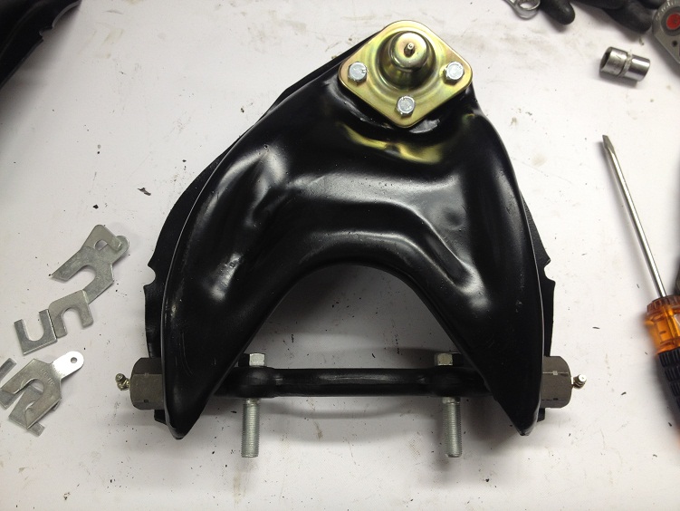

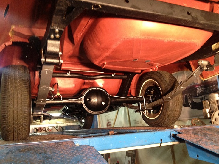

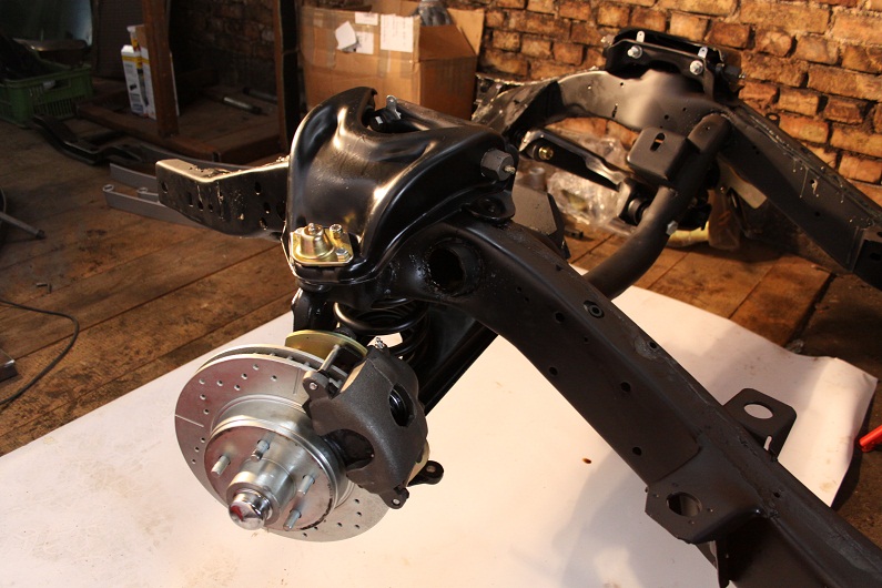

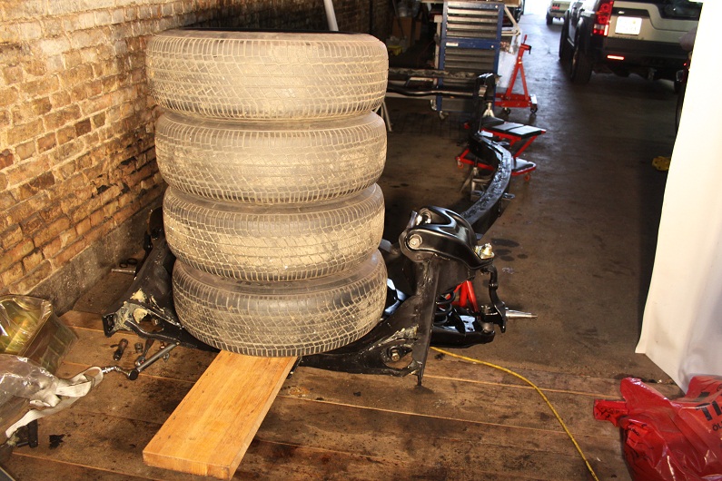

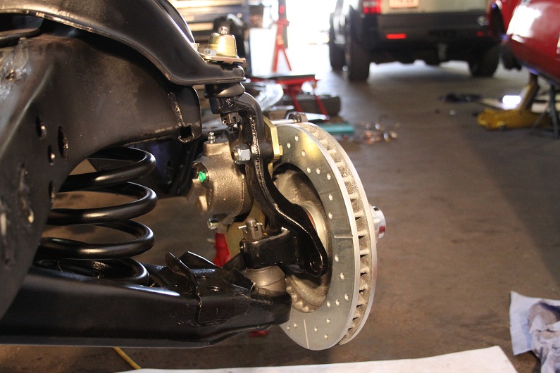

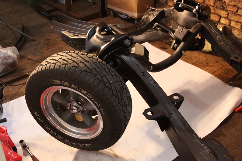

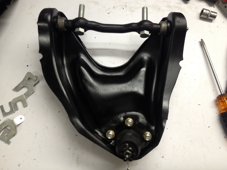

Parallel dazu konnte ichmich mit "sauberen" Arbeiten vergnügen. An den vorderen Querlenkern sämtliche Buchsen wechseln und neue Kugelköpfe montieren. Das ganze dannmit neuen Federn (-1") eingebaut. Mit Hilfe von etwas "Reifenballast", einem Spanngurt und Wagenheber ist es recht einfach gegangen. Vor geraumer Zeit hab ich mir auch einen Umrüstkit auf Scheibenbremse gekauft und diese auch montiert. Testhalber habe ich einen Reifen von meinem 68er Galaxie montiert und es passt alles. Zwischen Bremssattel und Felge sind ca. 8mm Platz.

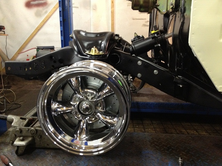

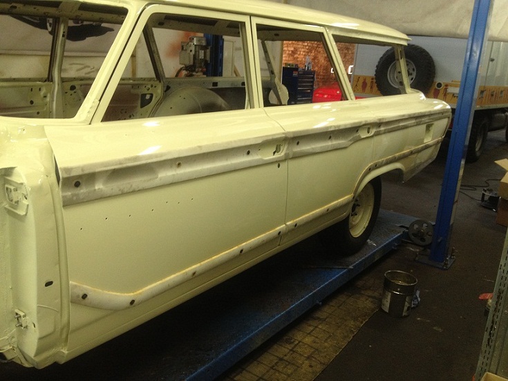

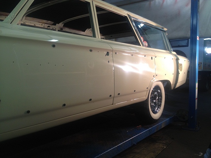

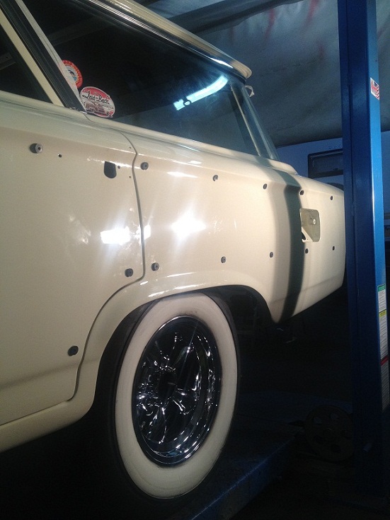

Leider komme ich berufsbedingt wenig dazu am Auto zu arbeiten, aber ein bisschen etwas tut sich ja doch. Um den Thread am Leben zu halten, hier ein paar Fotos vom derzeitigen Zustand. Vorige Woche sind auch die Felgen gekommen. Ganz wichtig zu diesem Zeitpunkt habe ich sie natürlich montieren müssen. Schaut gleich nach einem ganz anderen Auto aus :-)

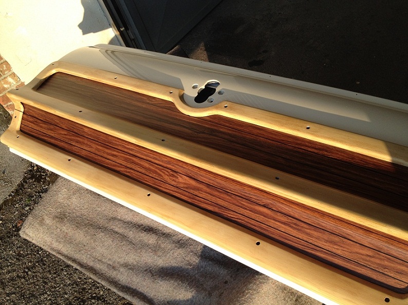

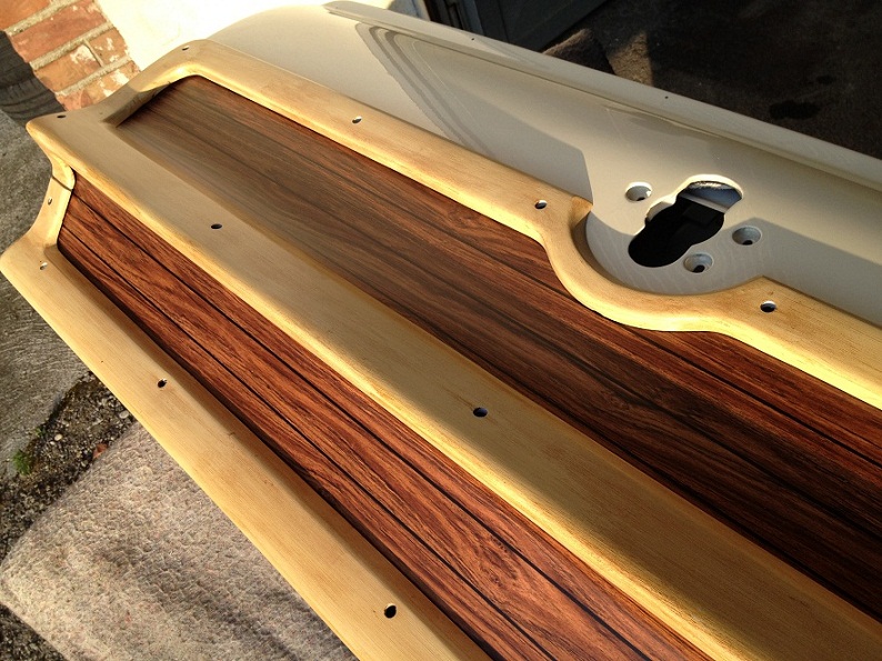

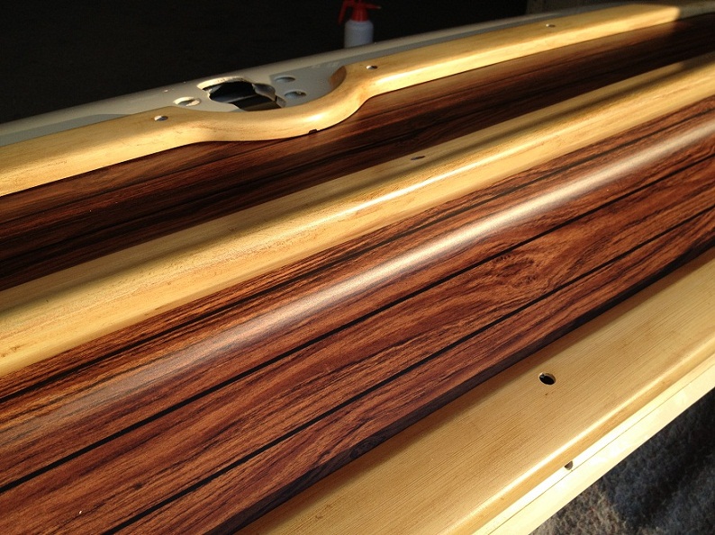

Habe gestern an der Heckklappe die restaurierten Fiberglas Einfassungen montiert sowie die reproduzierte Holzdekorfolie verklebt. Bei der Folie habe ich ein unbenutztes Originalstück auf Ebay ersteigert, das in einem Reprostudio professionell fotografieren lassen und dann auf 3M Folie gedruckt und mit seidenmatten Laminat versehen. Das kommt dem Original schon recht nahe. Mir gefällt das Ergebnis sehr gut und ich freu mich schon das ganze Auto wieder damit zu versehen.
Martin
