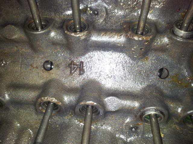

Hier mal ein Bild vom Valley, wie bekommt man sowas hin???
Nein 429 hab ich nix am Hut mit. Aber wir wissen ja alle wer sowas gern hat
Werde allen Hinweisen mal versuchen nach zu gehen.

Ich hab zwar wenig Ahnung.
Aber kann es sen, dass die hydros da Klemme können und das Ventil nicht richtig zu oder aus geht.
Sieht verkratzt und vielleicht auch geklemmt aus...
Vielleicht haben die versucht mi her rohrzange die hydros aus zu bauen und sind dabei abgerutscht.

Hi
Hydros gehen ganz leicht und klemmen auch nicht, Ventile gehen auch zu.
Ein Wunder bei den ganzen Macken.
Ich würde das selbst mit einer Rohrzange nicht so hin bekommen
Sowas mal Live sehen ist noch ein Traum von mir
