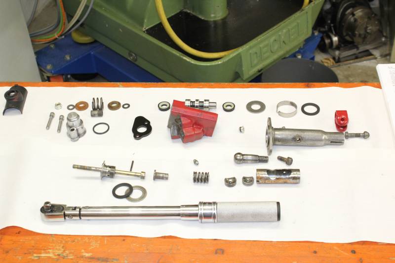

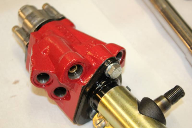

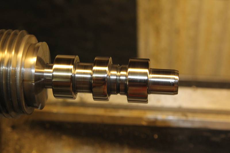

Weiter gehts: zusammengebaut - und schon gehts wieder.. Testfahrt bestanden!
- Servoventil rep 002.jpg (55.69 KiB) 3143 mal betrachtet
- Servoventil rep 001.jpg (65.23 KiB) 3143 mal betrachtet

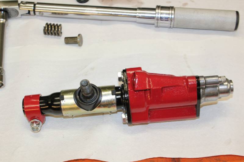

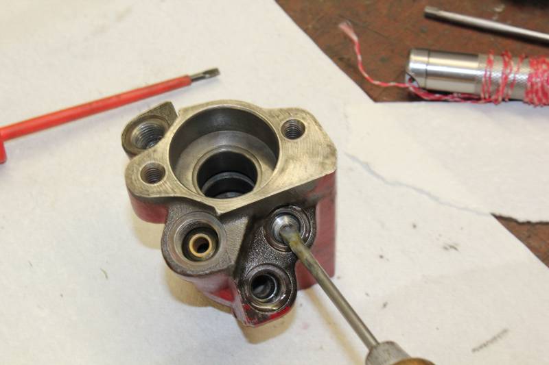

1 x Repsatz - halt mal ordentlich gefettet u. eingestellt.
DerBall Stud stetht nun auch "mittig"
sowie Ventilspindel runderneuert
Das alles zusammen hat Verbesserung gebracht.

Ah, der Vollständigkeit halber:
bei unsererm cobntrol valve ist keinerlei reaction valve drinne - und geht einwandfrei.

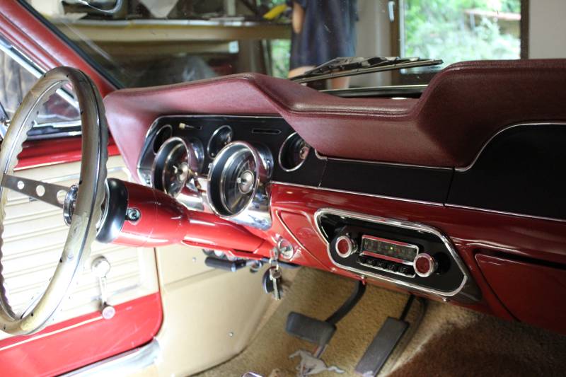

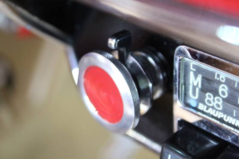

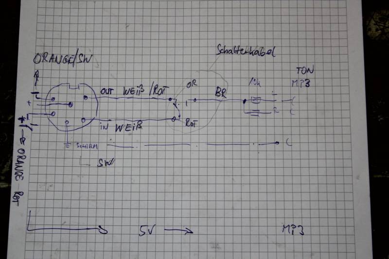

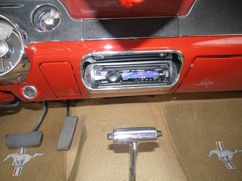

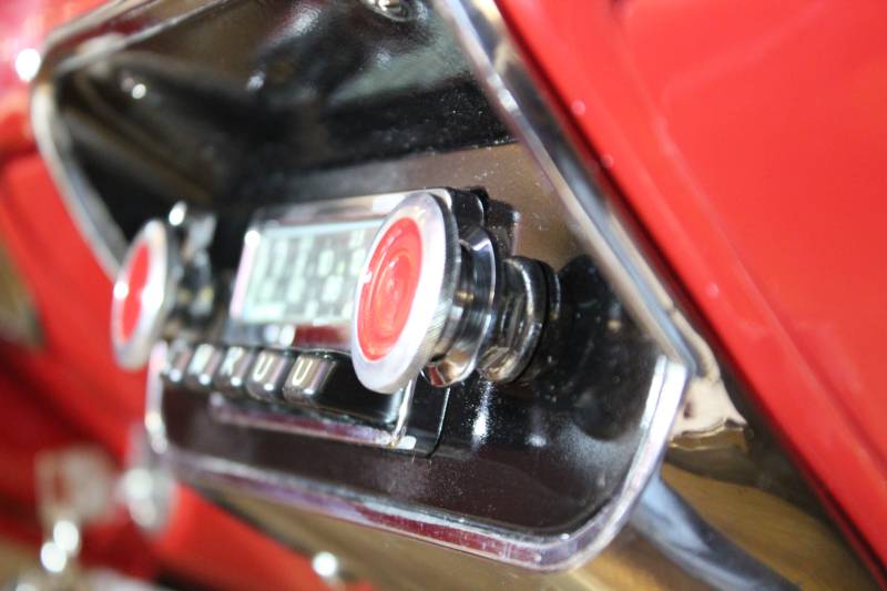

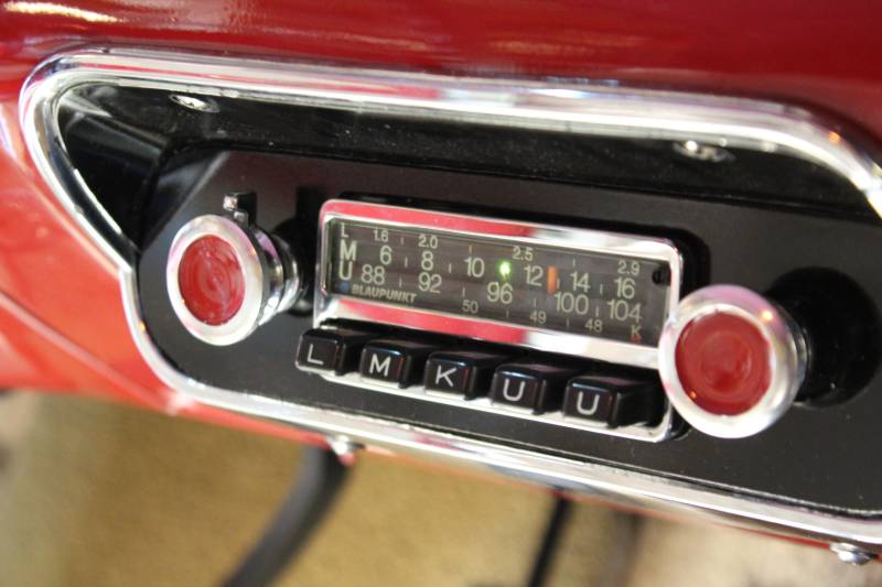

Weil mich das Haidech-Kryptonit-blauleuchtwunder-Digitalradio massiv gestört hat isses nun ersetzt durch ein klassisches Blaupunkt-Gerät. Mit anderen Knöpfen drauf sieht das gleich mal besser aus. (bild ich mir mal ein) Und der Witz ist: Es klingt am auch besser. Soviel zur Digitaltechnik. Mit MP3 player im Handschuhfach und einem Umschalter, von Radio auf "die Musik die man hören will"
Die 6pol Blaupunkt-Buchse bietet nicht nur das Einschleifen der Tonsignale, man kann hier auch eine weitere geschaltete 12V Leitung abgreifen und daraus die Ladespannung von 5V für den MP3 Player per Linearrregler erzeugen.
Über die am Radio vorhandene 12V - Motorantennensteuerung schalte ich über ein Relais die Endstufe an. So ist deren Laststrom auch beim Radioeinschalten ferngesteuert. (Die 3,75 W des Radios wären mir doch ein wenig zu schlapp. Aber auch die Endstufe ist "fast Vintage" - aus den 80ern, eine Reliquie aus meinem ersten Granada Kombi..... Alles schön verdeckt eingebaut.
da es nun funktioniert sind die Fragen geklärt, morgen mess ich hier in einer Werkstatt nochmal die Räder nach. Nur um die Werte festzuhalten
- Vorher. Sony Apparillo

- anschluss Blaupunkt Buchse, umschalter und Abgriff für den Spannungsregler 5V
- Radio MP3 Umschalter.jpg (71.3 KiB) 3106 mal betrachtet

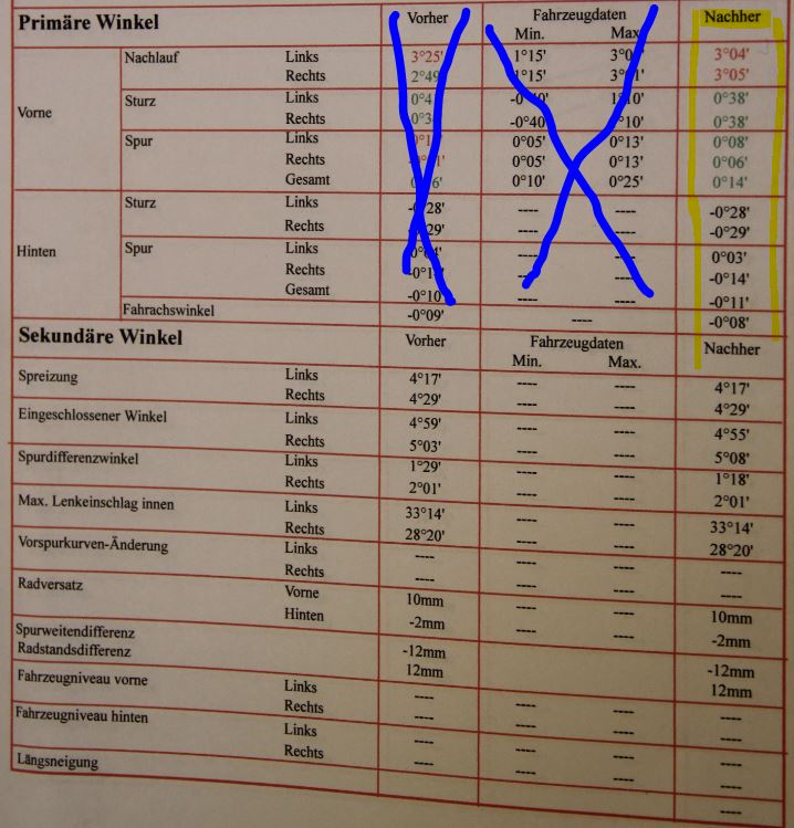

Hier sind mal die Einsellwerte der Vorderachse, als "sicherheitskopie" für mich und falls jemand danach sucht.
Spur ( toe in ) / Sturz (Camber ) / Nachlauf ( Caster )
Das ganze wurde mit so einem hochmodernen Lasergerät gemessen - dieser Apparat brauchte auch als Vorgabe irgendwelche Werte (hier unter Fahrzeugdaten - sind fürn ollen Granada und haben hier keine Referenzfuktion. WEil diese Vorgaben beim Nachlauf überschritten sind erscheinen die Nacher-Werte teilweise rot)
Habe ungefähr 4 x nachjustiert bis diese Werte als "gut" getestet waren.
Jetzt, ein paar tausend Kilometer später: Diese Einstellwerte sind wohl ok, die Reifen zeigen keinerlei ungleichen Abrieb. "Das Pony reitet sich angenehm damit"
