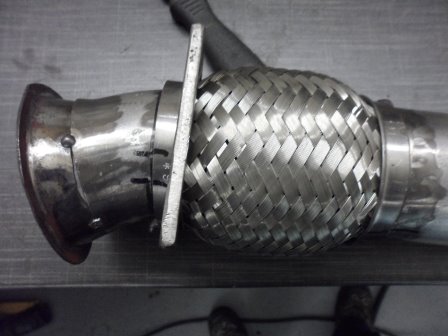

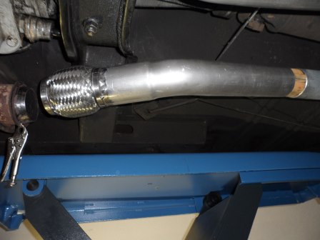

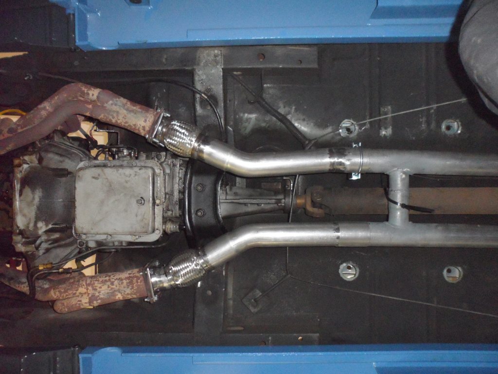

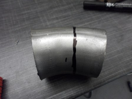

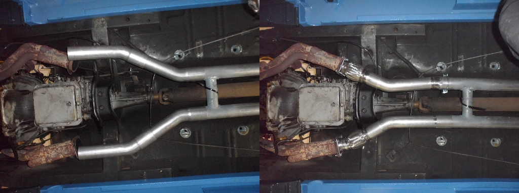

Heute hab den Auspuff so gut wie fertig gemacht, linke Seite ist fertig und die rechte Seite fertig geheftet, werd ich morgen früh durch schweißen.
Hat echt Spaß gemacht und super funktioniert, aber wahrscheinlich auch weil ich kein Rohr biegen musste :-)
Ich konnte aus den 4 gleichen Teilen alle Bögen und Einschübe raustrennen und integrieren. Ich bin mit dem Ergebniss wirklich sehr zufrieden, vor allem da ich dies zum ersten Mal gemacht habe.

Hat Jemand Erfahrungen mit dem Zinkspray vom KSD? Damit möchte ich die ganzen Nahtstellen etc. grundieren.

Hi Marco,
habe zwar mit diesem Zinkspray keine Erfahrung, aber laut Anbieterbeschreibung kanst du denke ich nicht viel falsch machen!
Ist der Flansch am Flexrohr dicht?

ups,
sorry, habe nicht gesehen das das rechte Rohr noch nicht geschweißt ist, ein Probelauf wird dann auch noch nicht möglich gewesen sein.....
ich meinte den Flansch zwischen Flexrohr und Krümmer.

Kein Problem, Roland. Ich werd da noch ne Dichtung einsetzen dann ist es definitiv dicht.

Servus
Warum hast du eigentlich diese Rostigen Headers behalten/Verbaut?
gruß
Franz
Re: 1970er Sportsroof
Verfasst: Di 10. Jan 2017, 19:38
von MDG
Hi Franz, Die werden noch hergerichtet und mit Keramik Lack beschichtet. Hab nur den Auspuff schon angepasst so lange der Motor noch drinnen ist und damit ich mir später dann den fertigen Unterboden nicht versaue.

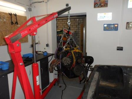

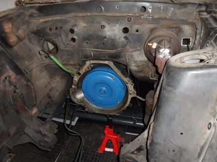

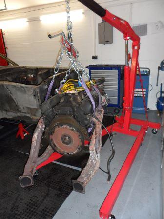

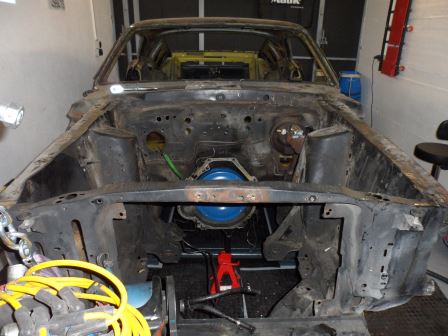

So, Motor ist drausen :-)
Heute mittag wollt ich eigentlich nur mal alles für den Ausbau vorbereiten, lief dann aber so gut das ich dann direkt weiter gemacht hab. :lol:
Es lief eigentlich gut, nur ich hatte doch die Headers vorher abbauen sollen da diese nicht so leicht um die Getriebe Glocke wollte.
Ich wäre in max. ner halben Stunde fertig gewesen ist halt dann doch ne h geworden. Aber zeit spielt ja keine Rolle, das Ergebnis zählt!!

Tja und dann wollt ich ihn auf den Motorständer hängen.
Leider hab ich mir darüber nie Gedanken gemacht, mir war klar das ich die Schrauben des Motors benutze. Nur das die natürlich 5 cm zu kurz sind... :lol:
4 längere sind bestellt umd kommen wenn alles gut läuft diese Woche noch, so lange bleibt er halt auf dem Kran.
