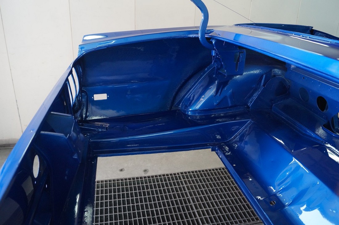

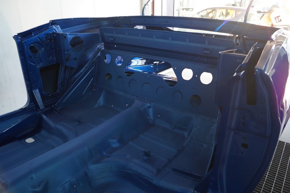

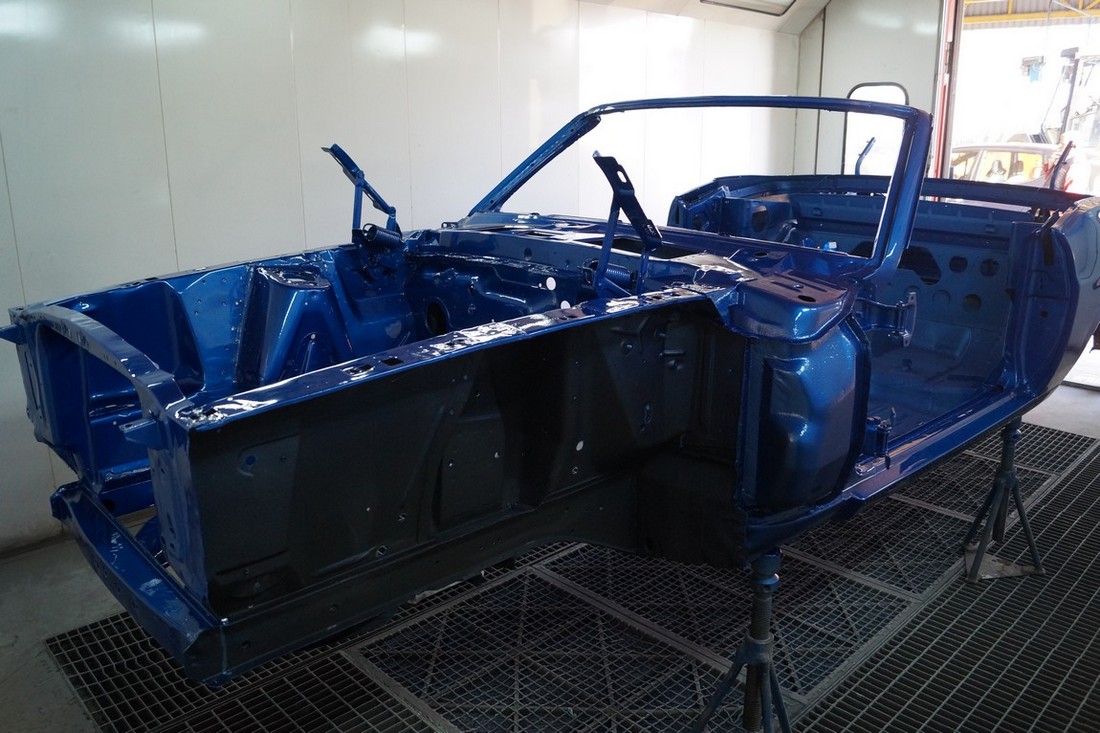

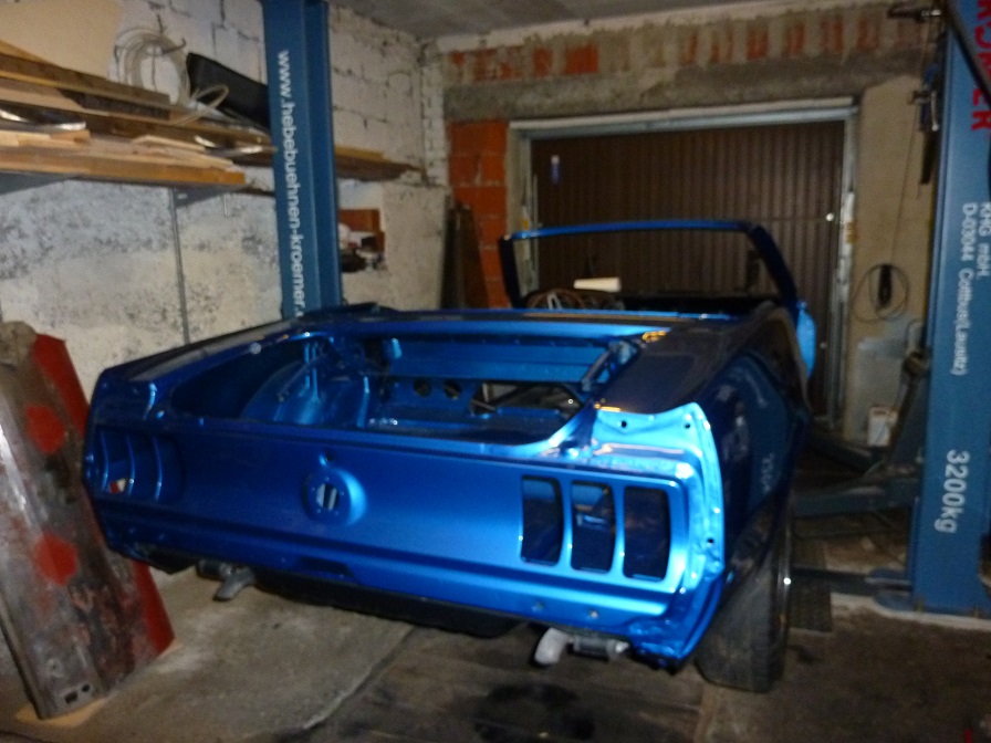

Außerdem jetzt ein paar Bilder in Acapulco Blue Metallic. Fertig ist er jetzt noch nicht, denn jetzt müssen ja noch ein paar Blechteile lackiert werden, außerdem will ich die Haube und das Heck in matt schwarz lackiert haben, so wie der originale Mustang Boss 302. Dass mein Projekt keine originalgetreue Restauration sondern eine Restauration nach meinen Vorstellungen wird, seht ihr Kenner aber jetzt schon deutlich. Motorraum und Kofferraum waren im Original soweit ich weiß matt schwarz. Ich habe alles in Wagenfarbe lackieren lassen.

Eine wichtige Frage habe ich noch:
Ich würde jetzt die Karosserie so wie sie auf diesem Bild zu sehen ist in unsere Garage bringen und zuerst dem Wagen Motor, Getriebe, Radaufhängungen, Bremsen, Interieur etc. einbauen und dann erst Hauben, Türen, Kotflügel etc., denn die stören doch beim Zusammenbauen nur. Außerdem kann man so das Risiko verringern, dass man durch irgendein Missgeschick den neuen Lack beschädigt. So ist meine Logik. Bei fast allen anderen Restaurationen sehe ich aber, dass die Wagen nach dem Lackieren zuerst zusammengebaut werden, also zuerst kommen Kotflügel, Hauben, Türen wieder dran und dann der Rest. Gibt es einen gewichtigen Grund warum man das so macht?

Die Vorgehensweise für den Zusammenbau ist plausibel und richtig. Zuerst Motor/Getriebe/Drive Shaft/Achsen rein und dann die Anbauteil.
