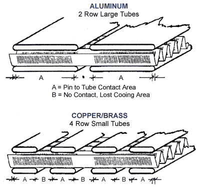

hier noch zur erläuterung was ich mit der tube size meine:
bei mehren kleineren tubes habe ich vom prinzip her einen wesentlich höheren verlust an fläche
die eben nicht gekühlt wird.
