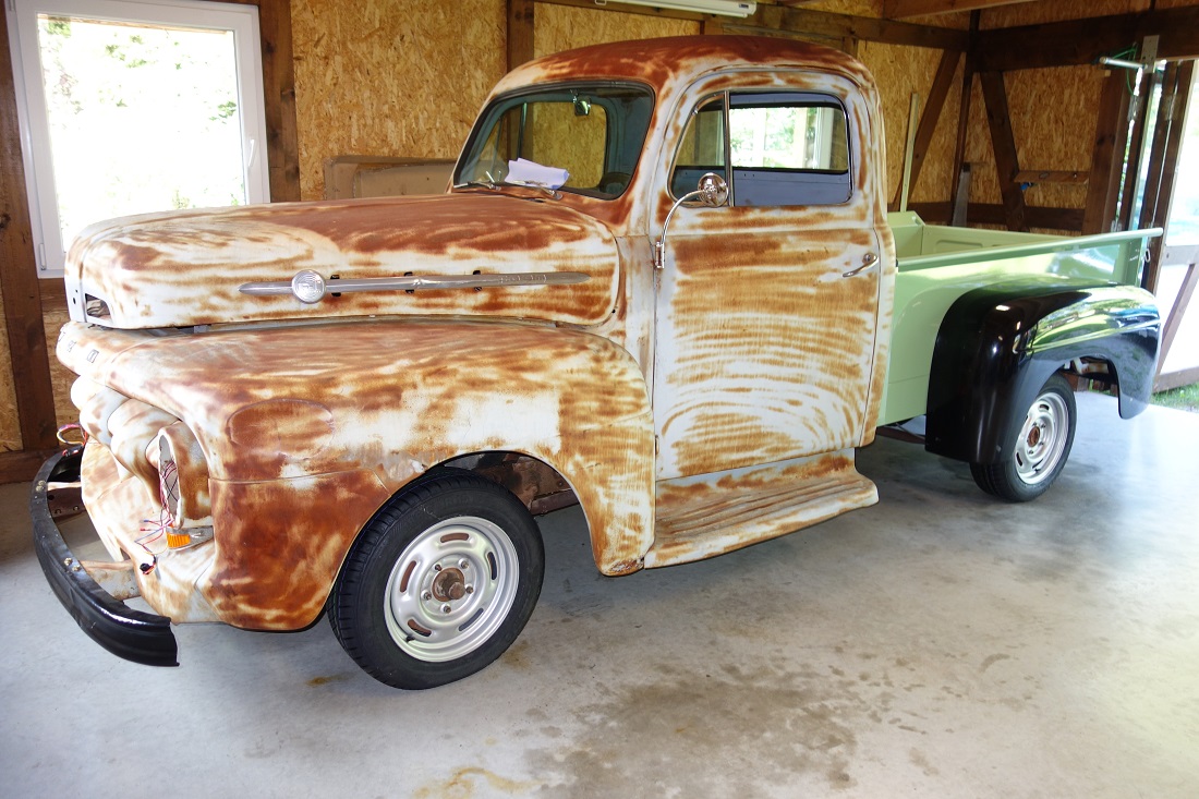

Die ersten 15" mit den Reifen aus dem Datenblatt gehen garnicht, mein Laster sieht ja aus als hätte er Skatboard Rollen.

- Felgen 15zoll.jpg (318.52 KiB) 1854 mal betrachtet

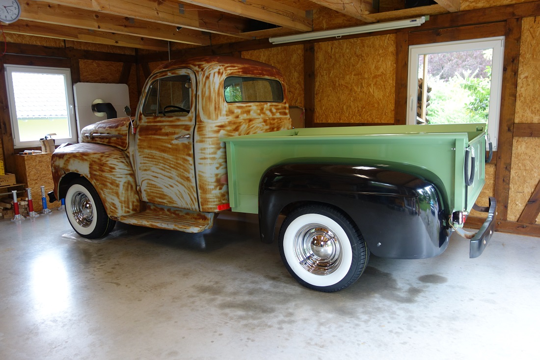

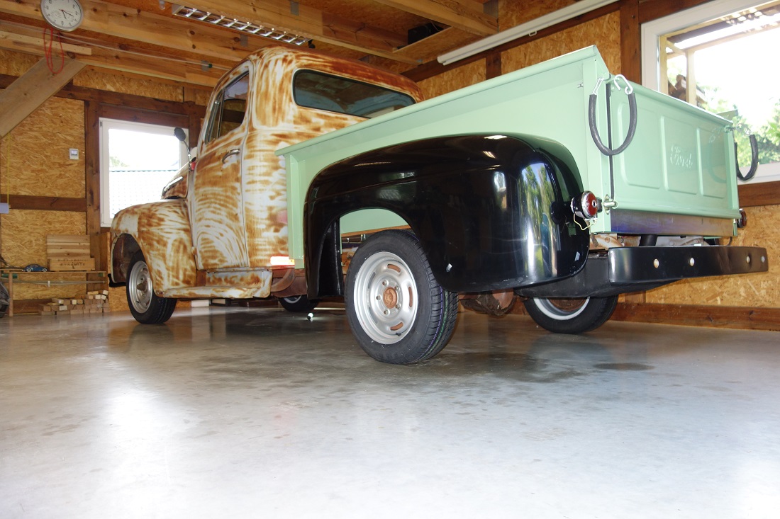

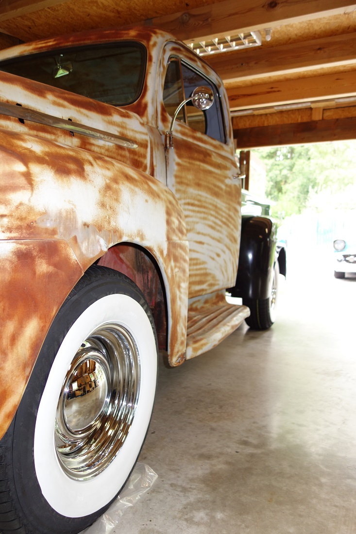

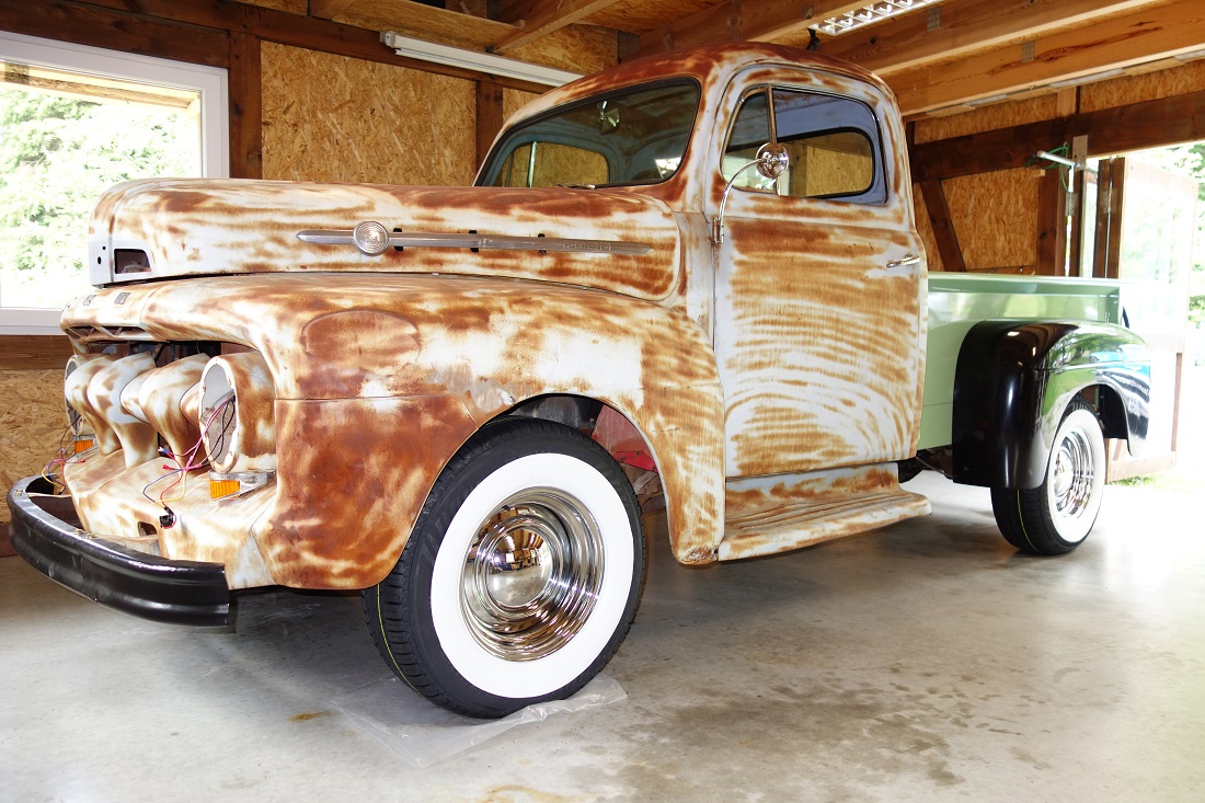

Okok wie versprochen, die Porno Chrom, 360° alles unter den Rock spiegel felgen mit den Weisswand Pellen.
Markus Kalk Kringel Bernhardt
- Weisswand 3.jpg (276.44 KiB) 1720 mal betrachtet
- Weisswand 2.jpg (349.06 KiB) 1720 mal betrachtet
- Weisswand 1.jpg (294.11 KiB) 1720 mal betrachtet

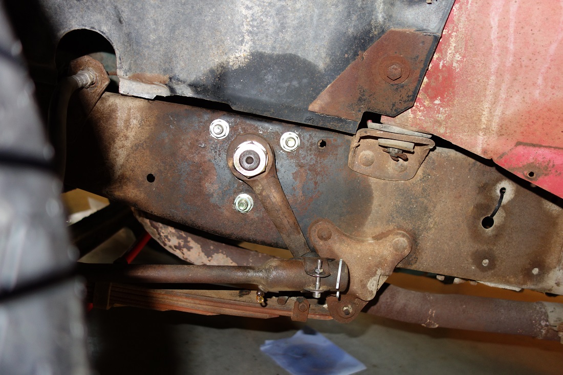

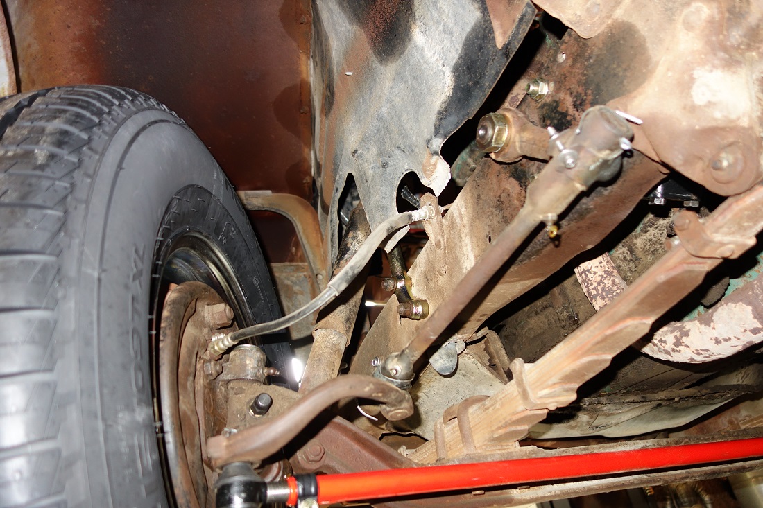

Natürlich gab es auch an der Lenkung die eine oder ander Überarbeitung, da die 3/4 Umdrehung Lenkungsspiel nix für meine Nerven war.
Das Lenk Getriebe wurde zerlegt, gereinigt für noch gut befunden eingestellt und wieder eingebaut.
Die KingPins wurden gamacht, und natürlich die Spurstangenköpfe.
Zu dem Auspuff den ich dieses Wochende getauscht habe gibt es weder Bilder noch ein Sound Feil.
Nach dem verbauen eines 2,5" Glaspack, und direkt hinterher einen 2,5" Raptor ist von dem 3,5l inline 6 nichts mer zu hören ausser das Ventilklappern, und das Luft zerschneiden des original Keilriemen getriebenen Lüfterrad.
Markus Rost Assel Bernhardt

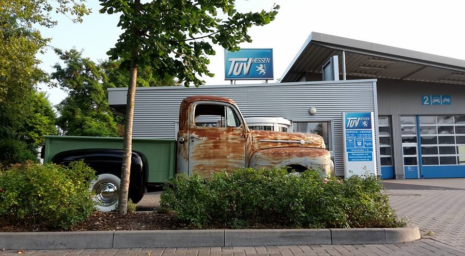

So ihr luschen.
Heute erster Versuch mit dem TÜV, Und direkt, Deutsche Papiere, LKW und H, jetzt nurnoch auf die Papiere von Marburg warten, und dan wird gelastert.
markus Laster übder den TÜV schaffer Bernhardt
