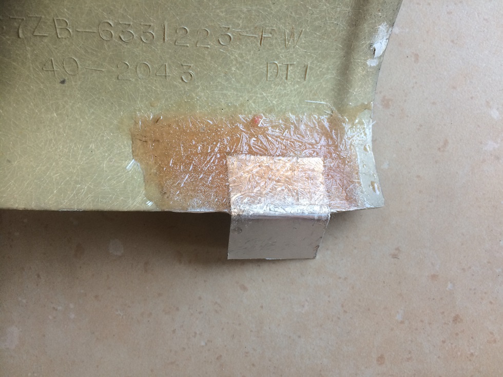

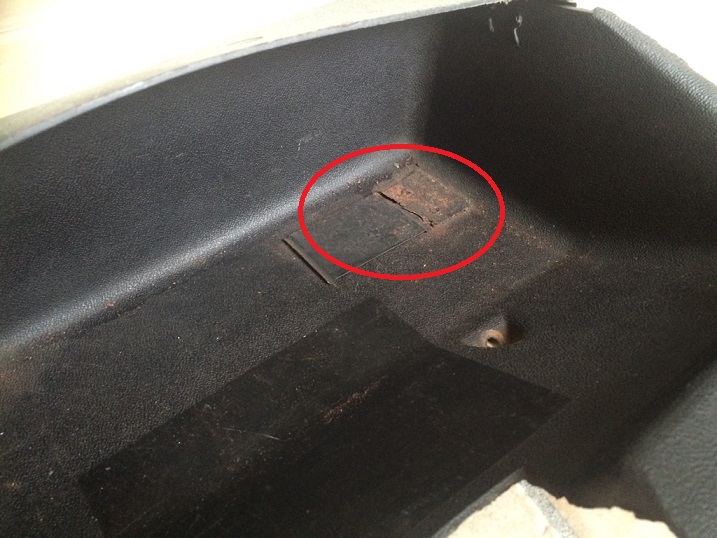

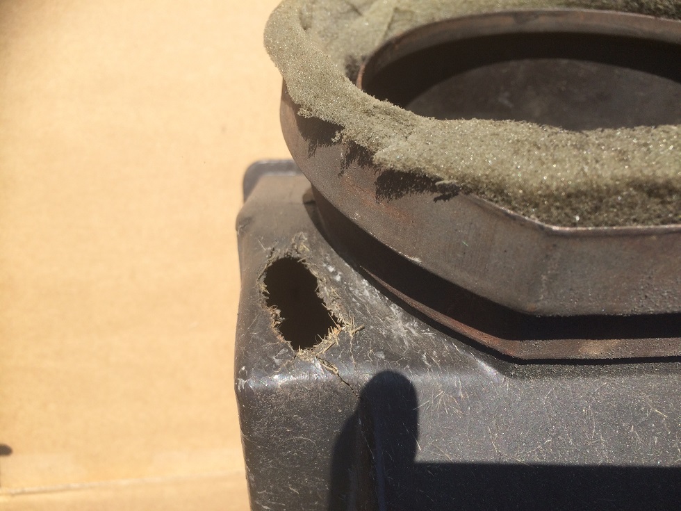

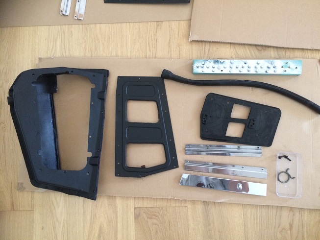

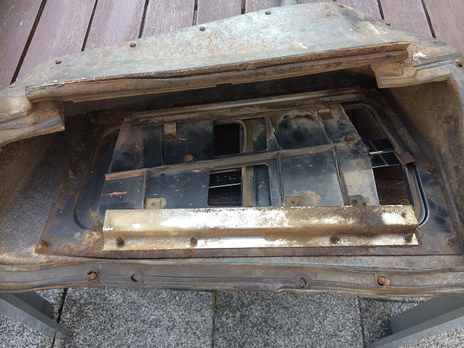

Heizungskasten macht mehr Arbeit als gedacht, auch alle gebrauchten weisen die gleichen Brüche an den identischen Stellen auf. Die Nachbauten sind aus Plastik und weisen nicht die Glasfaseroptik auf, daher RESTAURATION

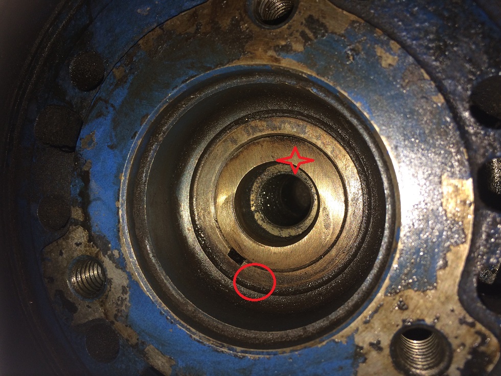

Einige Führungslöcher der Umluftklappen für Innen musste ich neu machen, da diese mir beim Ausbau der Klappen gebrochen oder gerissen waren.
Auch hier wieder das Standart-Problem. Die Durchmesser der Führungsstifte passen in keinster Weise mit meinem Bohrerdurchmessern zusammen, irgendwann bin ich dann fündig geworden und jetzt laufen die Klappen wieder einwandfrei...
- IMG_2208.JPG (141.12 KiB) 2863 mal betrachtet

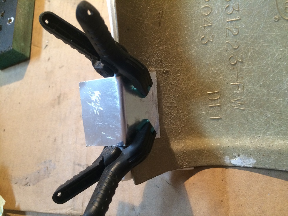

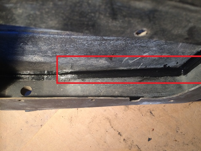

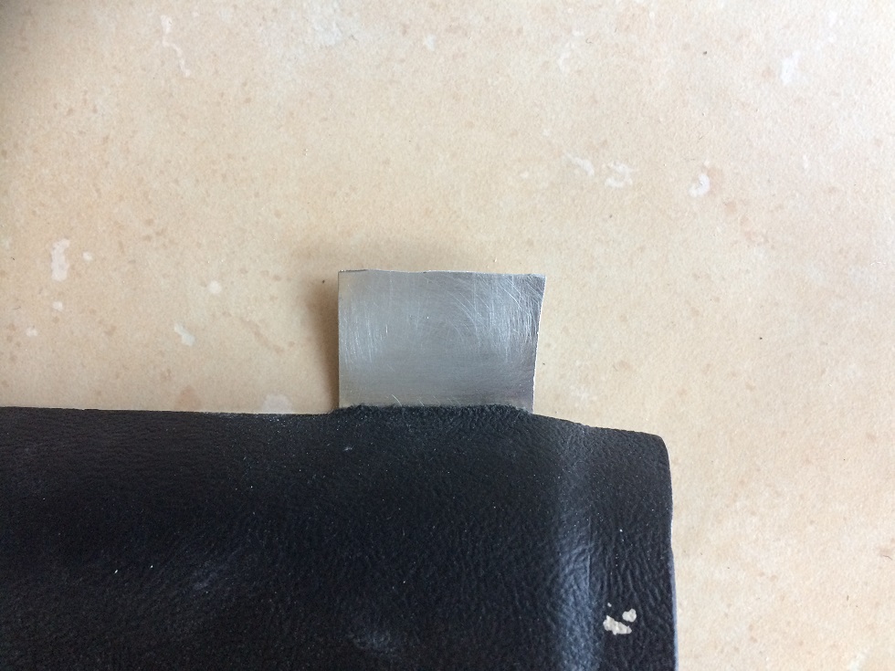

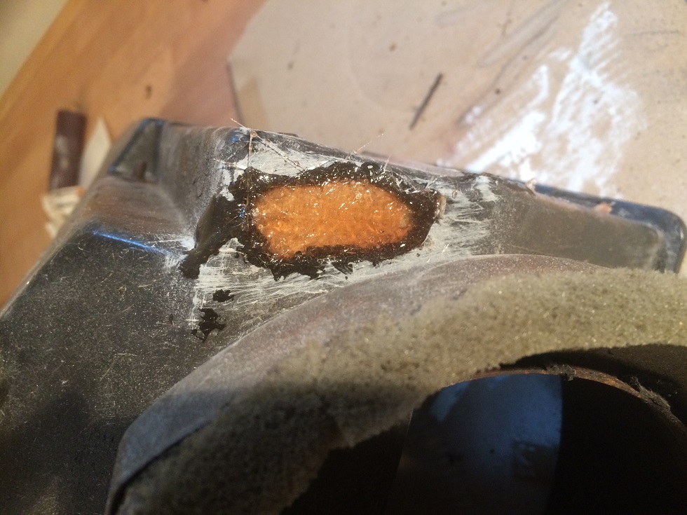

Die Nasen der Halteklipse waren an einigen Stellen auch gebrochen, so dass mir nichts anderes übrig blieb, als diese mit Glasfaser und Dremel nachzubauen:
- IMG_2215.JPG (193.18 KiB) 2863 mal betrachtet
- IMG_2216.JPG (152.95 KiB) 2863 mal betrachtet

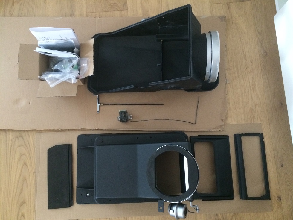

Die originalen Unterdruckdosen gingen nach Prüfung erfrehlicherweise noch einwandfrei, also abschleifen und aufhübschen und mit Ford Kristallsilber lackiert.
- IMG_2220.JPG (84.32 KiB) 2863 mal betrachtet
- IMG_2258.JPG (94.83 KiB) 2863 mal betrachtet
- IMG_2269.JPG (87.8 KiB) 2863 mal betrachtet
- IMG_2270.JPG (78 KiB) 2863 mal betrachtet
