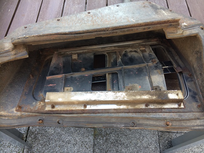

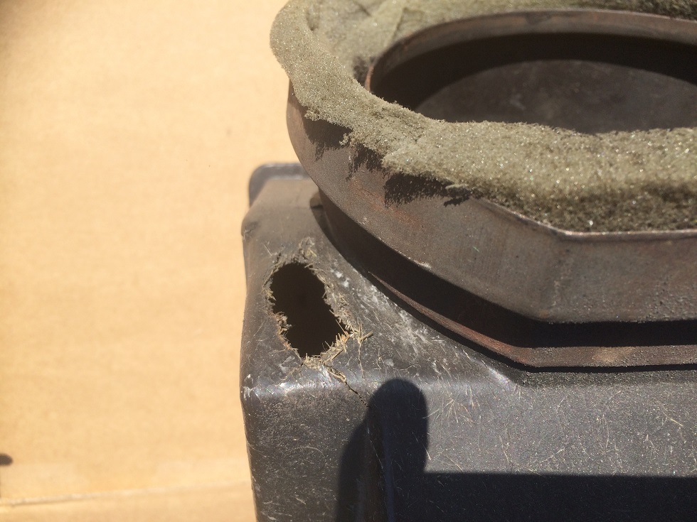

ich habe heute meine Heater Box with AC auseinander gebaut und werde diese komplett überholen.
Komplette bilder folgen noch.
Komischerweise hat diese an 3 Stellen Löcher, diese habe ich heute erst mal mit Polyharz und fasermatten zu gemacht.

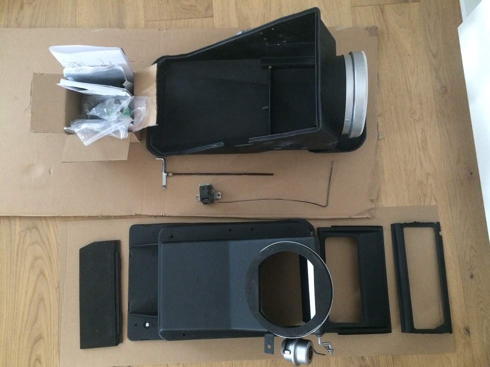

andere Projekte und Fremd-Autos hatten in den letzten Wochen ziemlich viel Zeit gekostet, so dass ich kaum am Mustang vorran gekommen bin.
kleines update:
Heizungskasten macht mehr Arbeit als gedacht, auch alle gebrauchten weisen die gleichen Brüche an den identischen Stellen auf. Die Nachbauten sind aus Plastik und weisen nicht die Glasfaseroptik auf, daher RESTAURATION :D
Einige Führungslöcher der Umluftklappen für Innen musste ich neu machen, da diese mir beim Ausbau der Klappen gebrochen oder gerissen waren.
Auch hier wieder das Standart-Problem. Die Durchmesser der Führungsstifte passen in keinster Weise mit meinem Bohrerdurchmessern zusammen, irgendwann bin ich dann fündig geworden und jetzt laufen die Klappen wieder einwandfrei...
Die Nasen der Halteklipse waren an einigen Stellen auch gebrochen, so dass mir nichts anderes übrig blieb, als diese mit Glasfaser und Dremel nachzubauen:
Die originalen Unterdruckdosen gingen nach Prüfung erfrehlicherweise noch einwandfrei, also abschleifen und aufhübschen und mit Ford Kristallsilber lackiert.

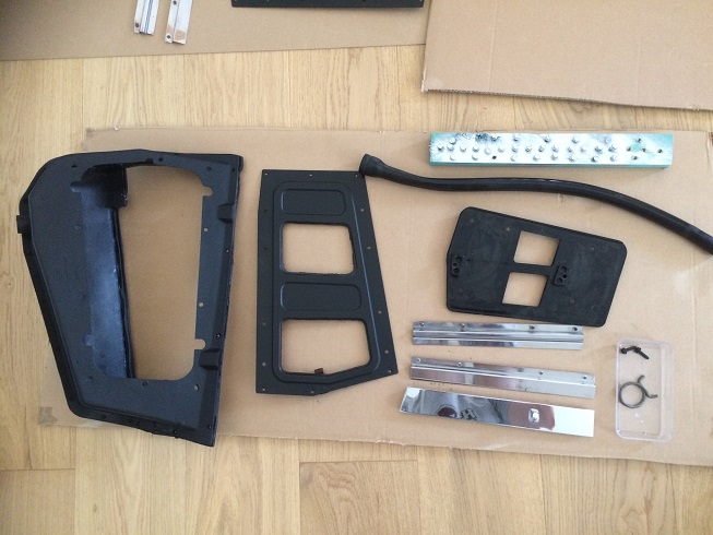

so wieder einmal ein kleines update.

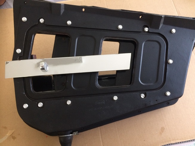

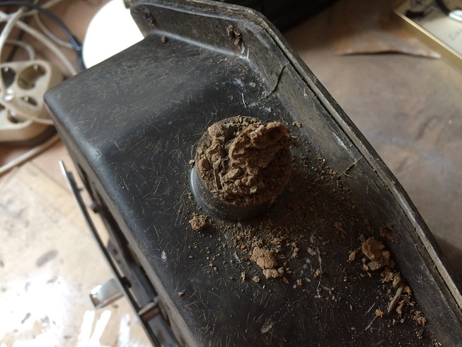

Quarter Air Extractor - Lüftungsboxen hinten.
Jetzt wo eh alles auf und ab ist habe ich mir die Tage die Lüftungsboxen vorgenommen.
Alles zu gebacken von Staub und Schmutz. Die Kasten waren ein einigen Stellen auch aufgeplatzt, so dass Wasser in den Innenraum geflossen ist. Abflüsse waren komplett zu.
Zudem konnte ich mir die Stellen hinter den Kästen anschauen (alles tippi toppi) und nochmals mit Brando streichen.
Kasten komplett auseinander gebaut, Risse mit Poliesterharz gearbeitet, abgeschliffen, gereinigt und neu lackiert. Wenn man die 3 Tonnen Schmutz aus den Laufschienen entfernt, kann man die Schieber auch wieder gut betätigen.
Die originale Dichtungsmasse innen (wo die beiden Glasfaserteile aufeinander genietet sind) konnte man mit dem Finger zudrücken. Sikaflex konnte helfen.

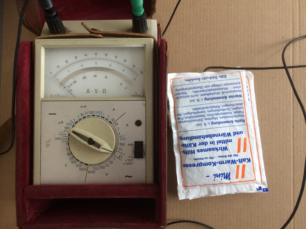

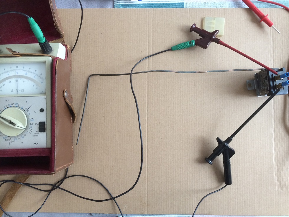

ich bin derzeit weiter an der Heater / AC Box dran. Die Vakuumdosen und den Water Valve Vacuum Switch konnte ich testen und funktionieren noch.
Wie teste ich aber diese beiden Kollegen am Besten?
1) A/C Thermostat Control
2) hot-water control valve
Jemand eine Idee oder nen Tipp?

Der A/C Thermostat Control Schalter sollte sich testen lassen, indem du den Fühler (langer abgehender Draht) kühlst bzw. erwärmst:
beim Abkühlen sollte der Schalter aufmachen (kein Strom) und beim Erwärmen schließen (Strom).
Bitte um Korrektur, falls das Unsinn ist... habe das so in einem US-Forum gelesen. Da ich zur Zeit Probleme mit der Kompressorkupplung habe, wollte ich mich entspr. informieren...
Beim Hot-Water-Control-Valve kann ich nur mutmaßen... je nach dem, ob Vakuum (Nippel oben) anliegt, oder nicht, herrscht Durchfluss (oder nicht) ;)

Der A/C Thermostat Control Schalter lies sich wie folgt testen:
Im warmen / Sommerzimmertemperatur Zustand kann ein Ohm Wiederstand gemessen werden:
Sobald man den Metallfühler abkühlt (hier Kühlpacks) hört man ein metallisches Klacken und der Ohm-Wiederstand fällt auf Null.
ergo: Schalter geht, kann eingebaut werden.
Alle Einzelteile des Heizungsklimakasten sind fertig (überholt / lackiert / Dichtungen) und so weiter halt. :-) Ich weiss gar nicht wieiviel Stunden ich daran gearbeitet habe, da ich auch einiges mit Glasfaser ausbessern müsste. Viele Innenklappen waren total verrostet. Arbeit ist es eigentlich nicht, wenn ich Lust habe gehe ich abends nochmal kurz in die Werkstatt im Keller. Wenn ich keine Lust habe, liegt es auch gerne noch etwas :lol:

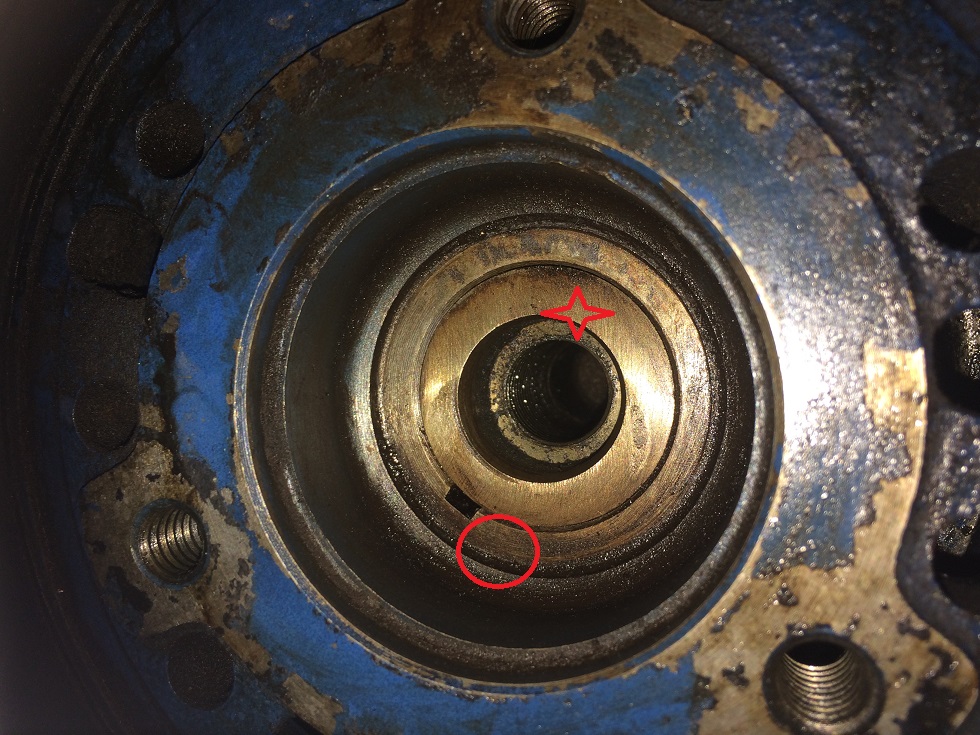

Dank der netten und ausführlichen Antworten in Mainhausen habe ich mein Harmonic Balancer auseinander genommen.
Gott sei Dank war die Fahrt nach Hause nicht noch länger gewesen. Der Zustand hat sich merklich verschlechtert.
Auseinander gebaut:
Hier sieht man gut, dass wo der Balancer ausgeschlagen ist.
Nur warum und warum genau so?
Zentriert und fixiert wird der Balancer mit einer Schrauber und großen Unterlegscheibe am Kurbelwelleneingang. Bündig ist es bei mir nicht. Hier mit Sternchen und Kreis markiert.
Jetzt die Frage:
1) Muss die Unterlegscheibe A auf B oder auf C "aufliegen"? Vielleicht ist meine Unterlegscheibe wieder einmal irgendwas aus der kruschel Kiste und passt gar nicht. Jedenfalls fixiert Sie den Balancer nicht 100 % so dass etwas zu viel Spiel ist.
2) Hat vielleicht jemand ein Bild von sich beim Ausbau?
3) Jemand sonst noch ne Idee? Gibt es da auch irgendwelche Spacer oder Chim Plates ?

Die Scheibe ist deutlich zu klein und auch zu dünn.
Dadurch wurde der Balancer nicht sauber befestigt und hat sich aufgearbeitet.
Der Balancer und das Ritzel werden zusammen mit der Schraube und Scheibe auf der Kurbelwelle verpresst.
Balancer muss eh neu, passende U-Scheibe hat vielleicht wer liegen.
