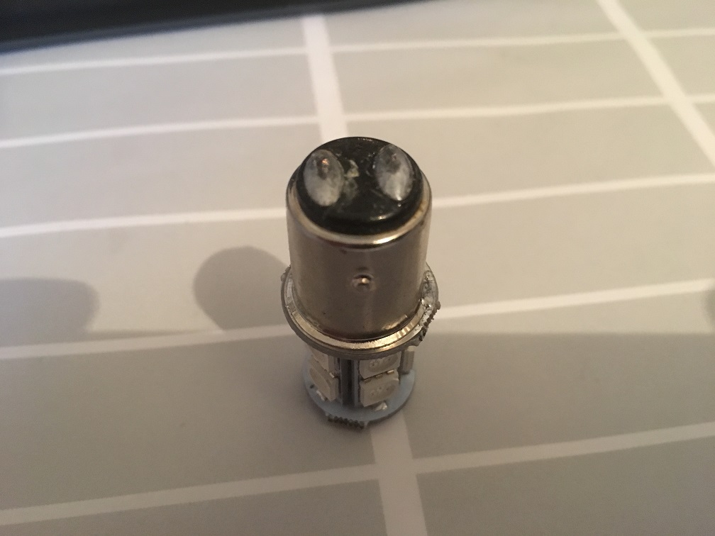

Als ich letztens in den Staaten war, habe ich mir als Übergang / Test erstmal folgende einfache LEDs mitgebracht.
1964-73 Mustang LED Stop and Turn Signal Light (Red 1157 Bulbs)
Die Birnen gegen die LEDs in der alten 68er Fassung getauscht.
Licht an und die LEDs finden an zu qualmen ohne zu leuchten.

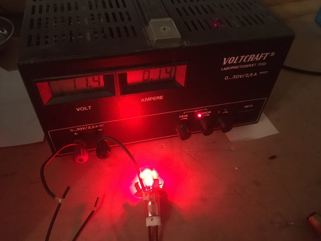

Zu Hause am Voltmeter mit einer Fassung (allerdings Parking Light und nicht mit einer Heckleuchtefassung) getestet und alles funktioniert.
LEDs nehmen über die beiden Fußkontakte Plus (ich denke eins wird licht und eins bremse sein) auf und über die Fassungen von der Bajonettpins sind, die Masse / Minus.

Vielleicht liessen sich diese Chinakracher in der Fassung Deiner Heckleuchten nicht weit genug drehen und haben einen Kurzschluss verursacht?

wahrscheinlich hast du recht, das irgendwie eine überbrückung stattfindent. ich hatte mehrere in der hand, andere formate haben die aber alle nicht.

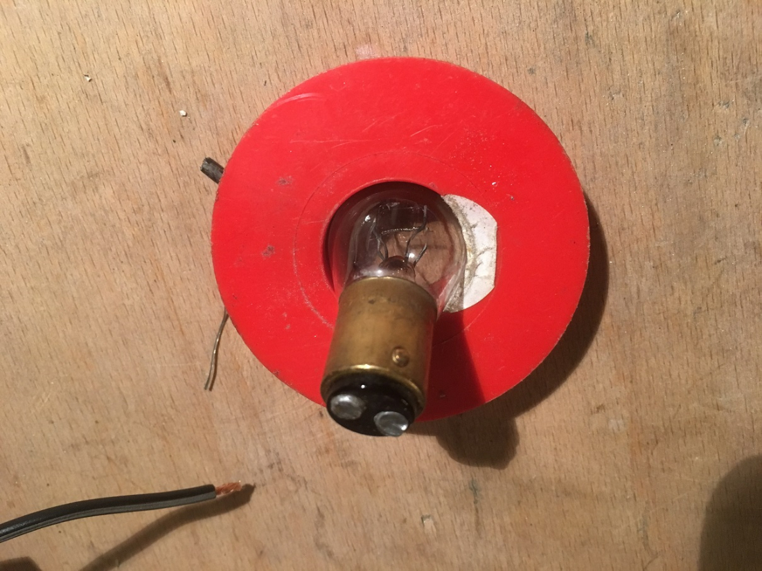

was der generelle unterschied LED zur Birne ist:
Birne = 2 Nippel Stromaufnahme als Fußkontakte
LED = 2 langgezogene Fußkontakte als Stromaufnahme
Ich bestelle mir mal eine neue Sockel Fassung und probiere erstmal am Voltmeter in der Werkstatt statt im Auto rum. :?

bei mir ist wohl die sockelfassung zu korridiert. habe mir eine neue gekauft und im trockentest klappt alles ;)
Werde mir die neue Fassung mal ins Auto löten und dann rechts / links vergleichsbilder machen.

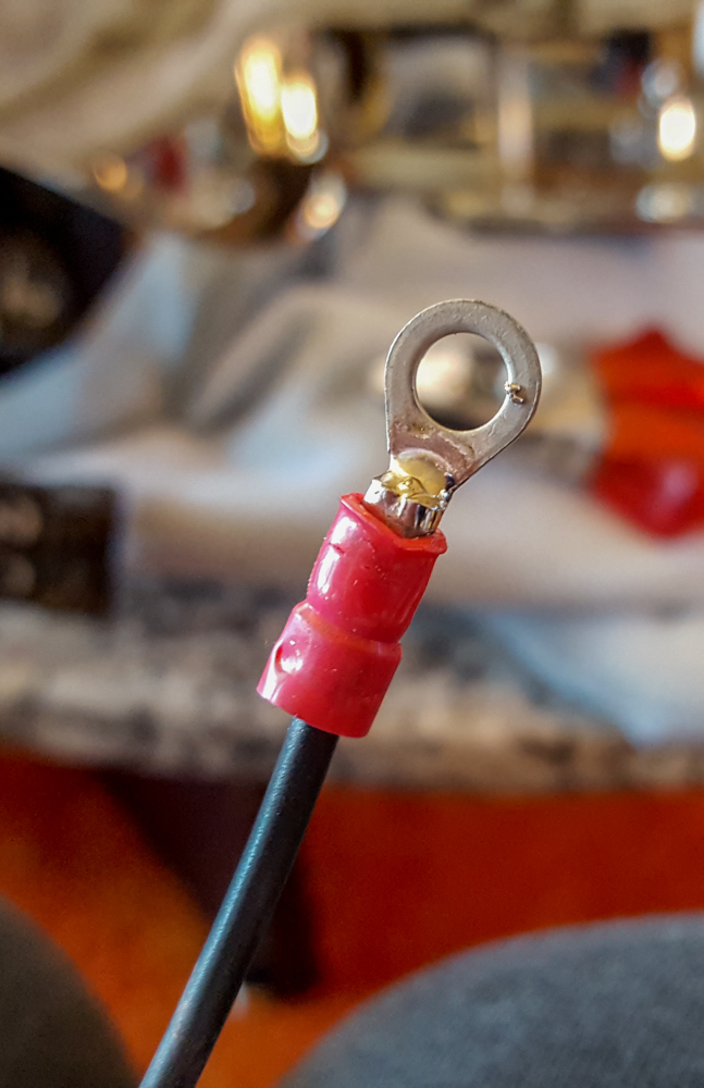

und ja löten... ich mag diese quetschverbinder nicht. 8-)
....ers quetschen, dann löten.... ;)

Re: 67/68er Sequential Tailing Kit LED / Rücklichter
Gruselig! Ungeeignet zum Löten! Tsts!

Na die kabel sind ja schon an der fassung, die werden in den kabelbaum eingelötet. Stecker quetschen und lötpunkt drauf ist Weltklasse und mach ich auch immerhin ;)

Schraubaer hat geschrieben:Gruselig! Ungeeignet zum Löten! Tsts!
warum?
JMS Bavaria
Beiträge: 2290
Beitrag von JMS Bavaria »
basso hat geschrieben:
warum?
Das würde ich auch gerne wissen wollen.
