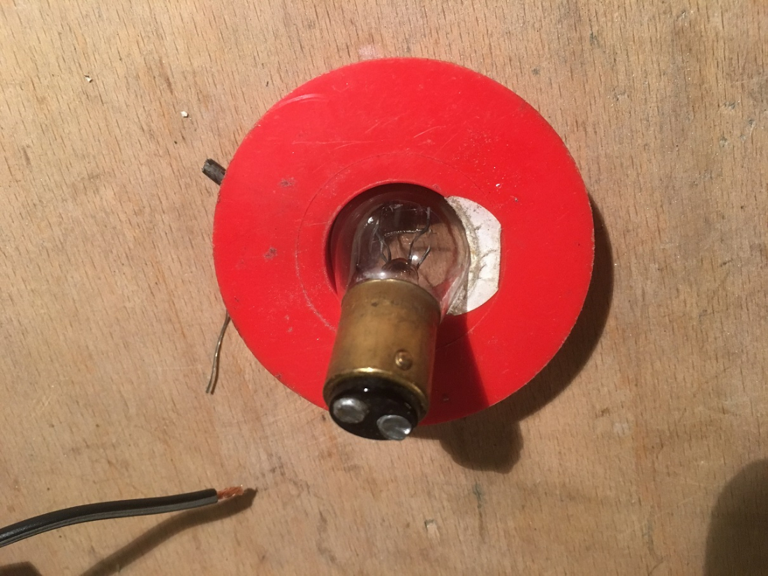

endlich komme ich mal dazu folgendes zu fragen:
vermutlich stehe ich dermaßen auf dem Schlauch - verstehe es aber aktuell nicht.
Als ich letztens in den Staaten war, habe ich mir als Übergang / Test erstmal folgende einfache LEDs mitgebracht.
1964-73 Mustang LED Stop and Turn Signal Light (Red 1157 Bulbs)
Die Birnen gegen die LEDs in der alten 68er Fassung getauscht.
Licht an und die LEDs finden an zu qualmen ohne zu leuchten.
Zu Hause am Voltmeter mit einer Fassung (allerdings Parking Light und nicht mit einer Heckleuchtefassung) getestet und alles funktioniert.
LEDs nehmen über die beiden Fußkontakte Plus (ich denke eins wird licht und eins bremse sein) auf und über die Fassungen von der Bajonettpins sind, die Masse / Minus.
Die originalen sockets / Fassungen am Auto sehen aber meines Erachtens noch gut aus.
Wo liegt mein Fehler?

Vielleicht liessen sich diese Chinakracher in der Fassung Deiner Heckleuchten nicht weit genug drehen und haben einen Kurzschluss verursacht?

wahrscheinlich hast du recht, das irgendwie eine überbrückung stattfindent. ich hatte mehrere in der hand, andere formate haben die aber alle nicht.
was der generelle unterschied LED zur Birne ist:
Birne = 2 Nippel Stromaufnahme als Fußkontakte
LED = 2 langgezogene Fußkontakte als Stromaufnahme
Ich bestelle mir mal eine neue Sockel Fassung und probiere erstmal am Voltmeter in der Werkstatt statt im Auto rum. :?

bei mir ist wohl die sockelfassung zu korridiert. habe mir eine neue gekauft und im trockentest klappt alles ;)
Werde mir die neue Fassung mal ins Auto löten und dann rechts / links vergleichsbilder machen.
und ja löten... ich mag diese quetschverbinder nicht. 8-)
