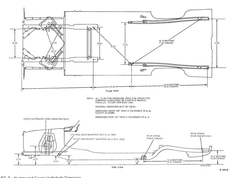

Re: Mein 67 Mustang muss wieder auf die Straße
Wofür?
Jetzt solltest Du das Chassis kontrollieren, ob schon Verzug stattgefunden hat und entsprechend dagegen zu arbeiten!
Versuch an die Messdaten zu gelangen, in etwa sowas:

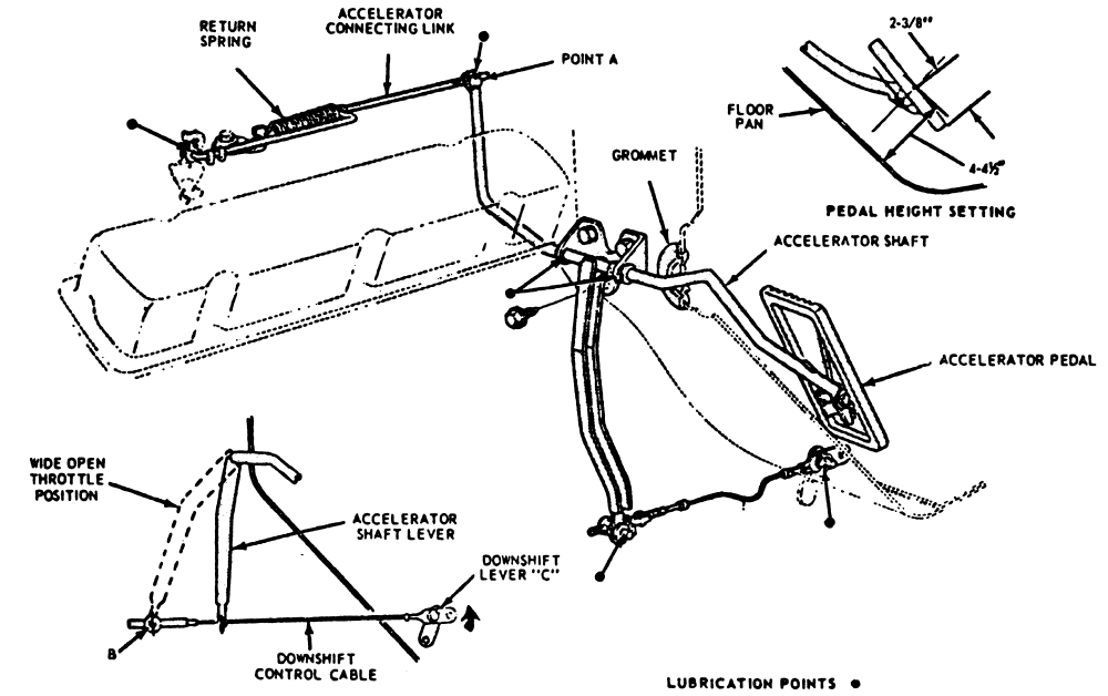

Hallo
Ich habe da was gefunden was meiner Meinung nach nicht richtig ist .
Es baumelt einfach frei rum .
Und ich weiß nicht was ich damit machen soll .
Habt ihr vielleicht eine Ahnung was ich damit machen soll?
Kickdown! Zumindest ein Teil davon.
