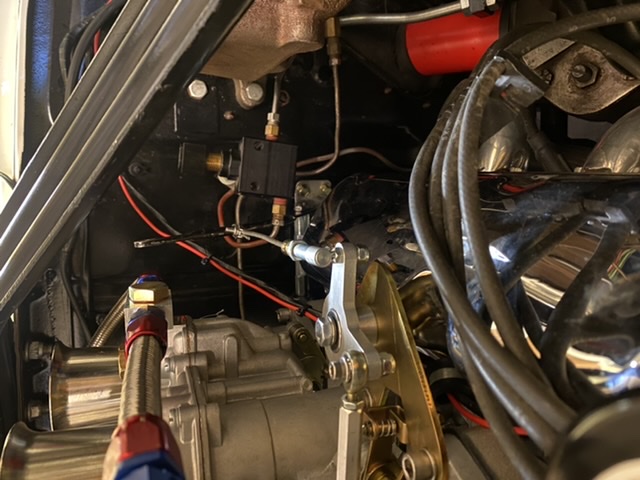

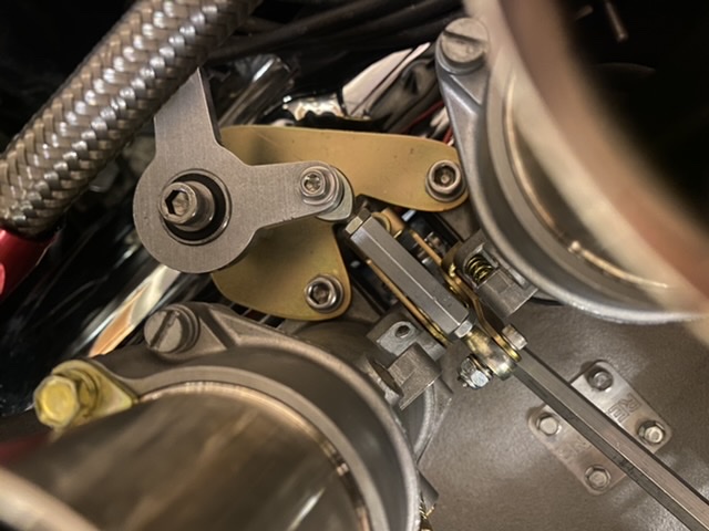

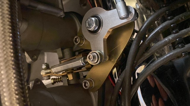

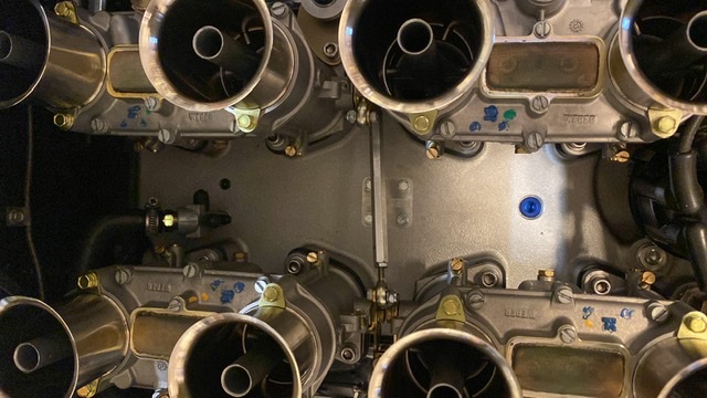

Hier noch ein paar Eindrücke
- 51F54F53-0891-4F9A-8F09-14FA75EC10C8.jpeg (103.94 KiB) 1015 mal betrachtet

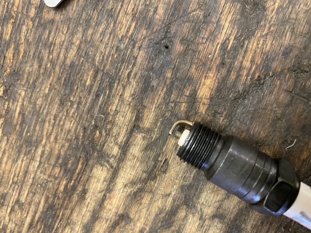

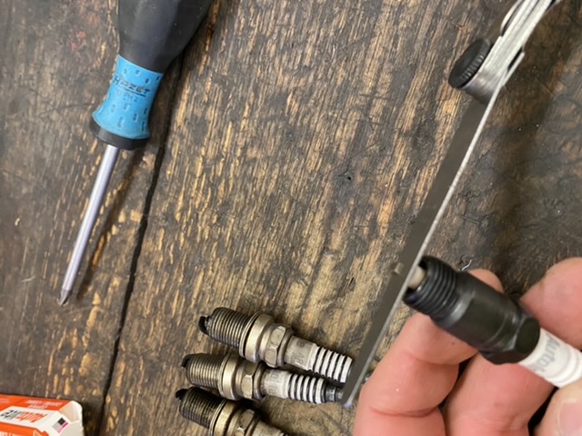

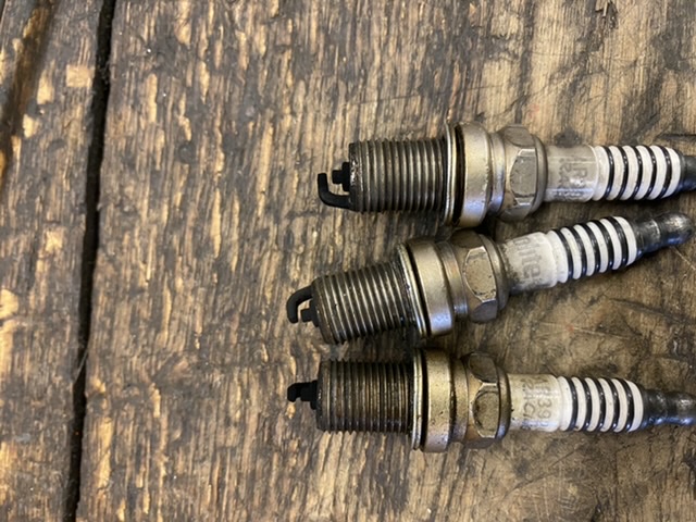

Der letzte start war recht unruhig und hat lange gedauert.
Also zündkerzen raus und naja die waren etwas schwarz.
Zum Glück habe ich ein paar Ersatzteile auf lager.

Ich sag nur Adlerauge sei wachsam!!
Ich habe einen Fehler gemacht und die falschen Kerzen genommen.
Danke Michael für deinen dezent Hinweis.
Die richtigen kerzen für meine afr köpfe sind natürlich die ngk FR4 und nicht die die ich abgebildet habe!!
Lg Abudi
Lg Abudi
