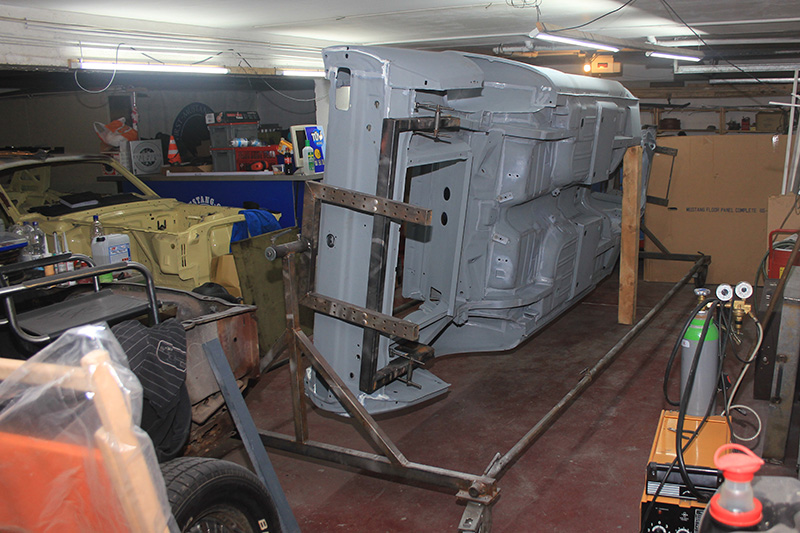

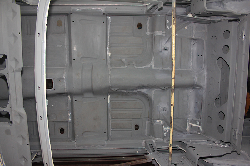

So endlich hab ich überall die Dichtpampe (Teroson Terostat PU82 - Danke Peter) dran und die Karosse noch mal ausgepustet und mit Silikonentferner entfettet. Ich hoffe nächste Woche kann ein wenig Grundierung und Farbe drauf.
Neuer Radioschacht
Neuer Radioschacht

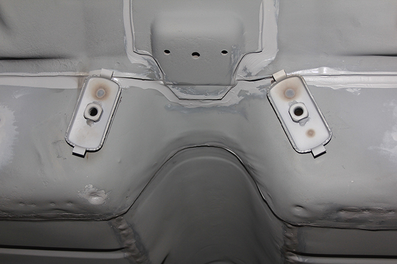

Gurtankerplatten - Erst angeschraubt und dann geschweißt
Teilweise musst ich die Dichtmasse meines Vorgängers überall entfernen und dann meine wieder dünn auftragen
Wer findet alle Mustangs auf diesem Bild?
Ich habe das Teroson aufgetragen und dann mit dem Finger glatt gestrichen. Dann nochmal mit Silikonentferner besprüht und ganz glatt gemacht.

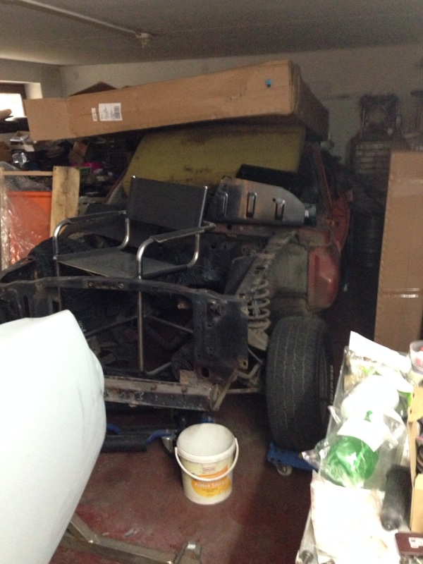

Ich sehe drei Stück.
Steht da ein Stuhl im Motorraum vom 69er..?

66CON
Beiträge: 4559
67 S-Code GT390 Fastback
Re: 3 Wheeler - 66er Convertible Resto
Beitrag von 66CON »
Jap der mach1 dient momentan leider mehr als Ablage.

69ShelbyGT500
Beiträge: 4061
Mini Cooper MK IV
Beitrag von 69ShelbyGT500 »
3 Mustangs ist prinzipiell richtig, aber da war noch was anderes ...

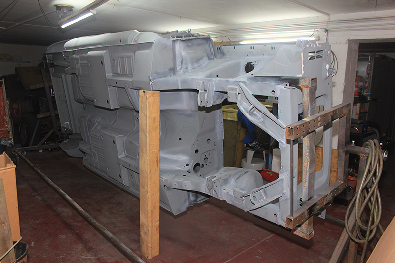

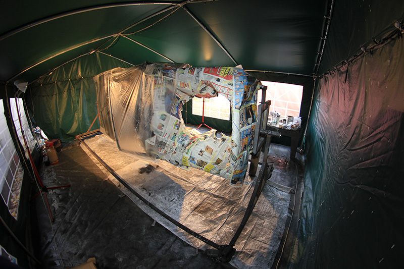

So hier nochmal ein paar Details was ich verwurstet habe.
Teroson Terostat PU98

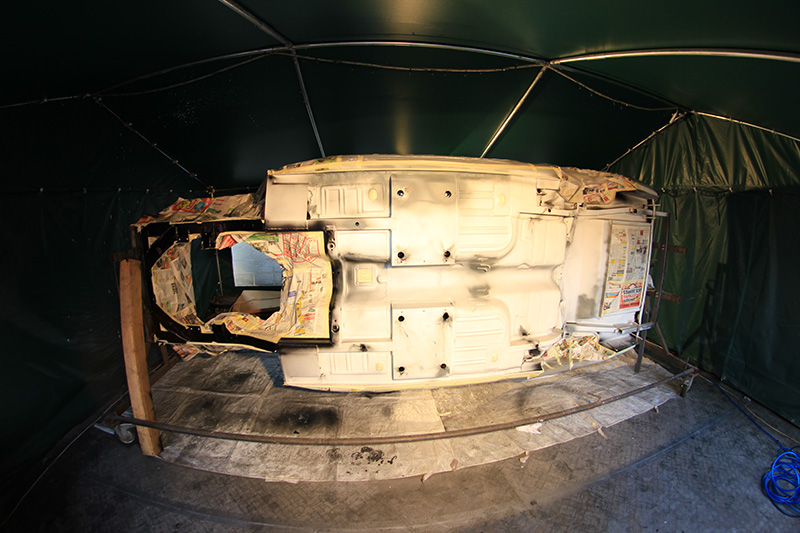

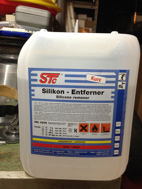

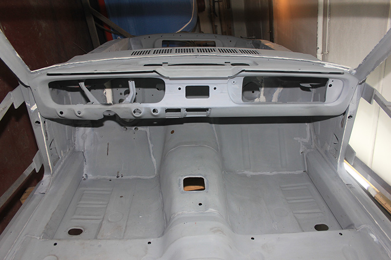

Die 2K Schweißprimergrundierung die nach dem Sandstrahlen aufgetragen wurde habe ich zunächst ausgesaugt und ausgepustet und dann mit Silikonentferner abgewischt

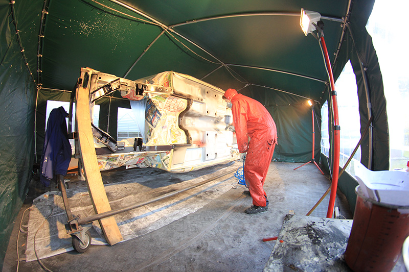

Dann ging es auf die zweite große Fahrt

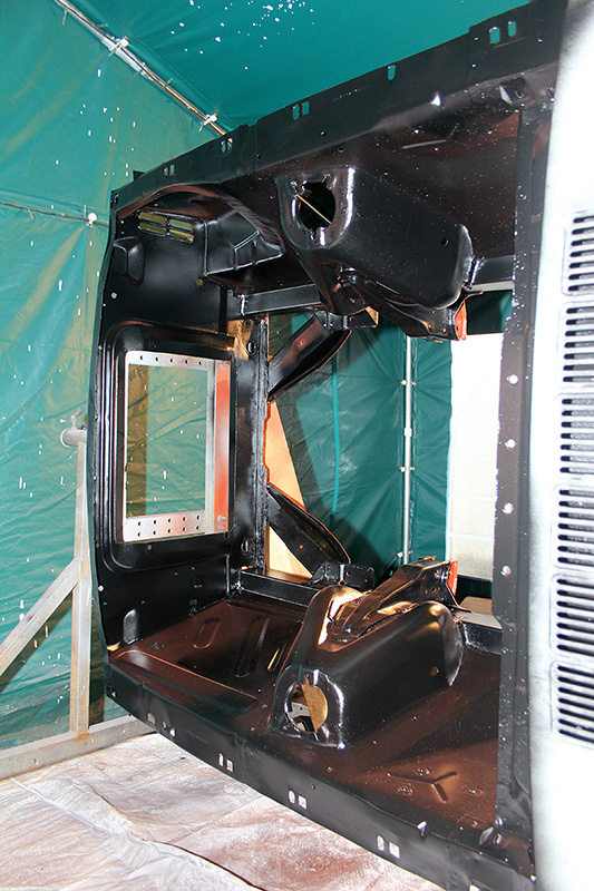

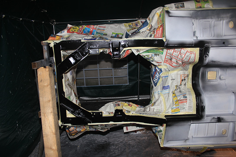

Zelt als Lackierkabine
Aufgeheizt auf ca. 20-23°C mit Scheinwerfern und Partybeleuchtung :mrgreen:
Die Vorbereitung hat ca. 3 Stunden gedauert
Als Grundierung 2K EP Metallgrundierung in Signalweiß RAL 9003 Seidenmatt damit man sieht wo hinterher der Lack hin muss
Alles gut umrühren mir Härter 5:1 und Universalverdünnung ca. 15% (wahrscheinlich eher mehr)
Mundschutz und Überzug ist ganz Sinnvoll auch mit Hochwasser denn...
... zwischendrin kann mal was runterfallen und das Zelt sprenkeln. Sorry Onkel aber ich musste mich verewigen.
Ralf hat mir sehr viel geholfen und Kontrolle und Detailarbeiten gemacht.
Fertig in Weiß aber letztendlich waren 5KG zu wenig für Motorraum, Unterboden und Innenraum denn die Hohlräume müssen auch noch versorgt werden. Vielleicht hätte man aber auch mehr verdünnen müssen. Habe zum Glück noch kurzfristig 2K Grundierung organisiert bekommen. Empfehlung ca. 7-8KG Grundierung

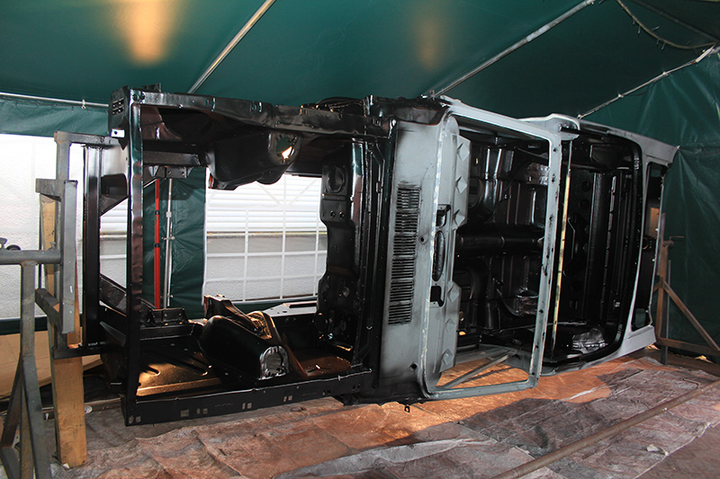

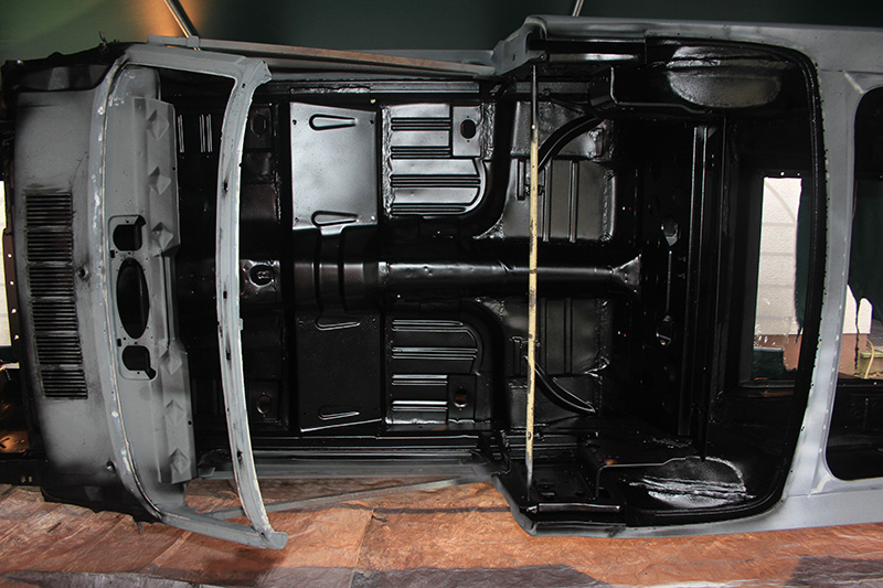

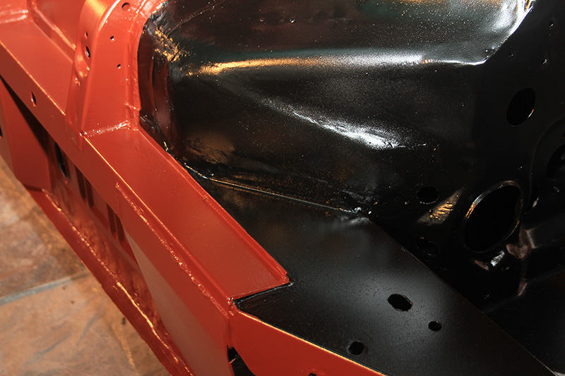

Gestern habe ich dann noch die Hohlräume und Cowlvents sowie Radkästen innen mit Brantho Korrux 3 in 1 geschwärzt damit mir hinterher nicht wieder die Farbe alle geht. Der Unterboden wird jetzt Rot und der Rest Schwarz. Alles in Seidenmatt da mit das Glänzige nicht so gefällt. So würde ich es mir grob vorstellen:
Sieht jetzt noch etwas wild aus durch die verschiedene Grundierungsfarben
Vielen Dank an dieser Stelle schonmal an Ralf Wurm für die ganze Hilfe und Tipps sowie zur Verfügungsstellung der Räume, Wärme, Strom, Licht, Werkzeuge, und, und, und...
Ohne den Onkel würde ich die Kiste nie wieder zusammen bringen.

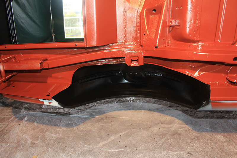

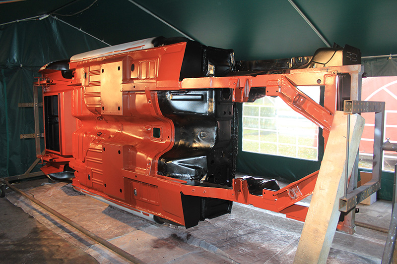

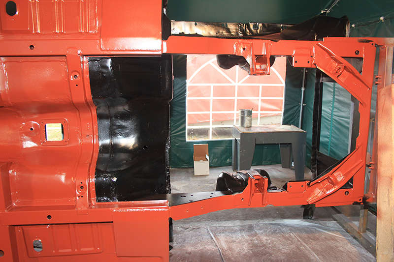

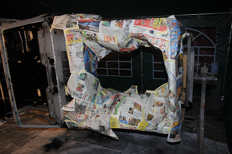

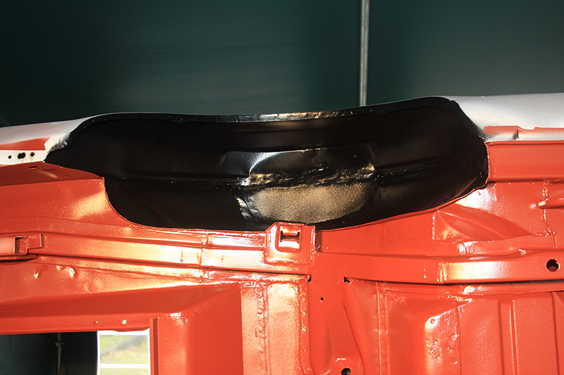

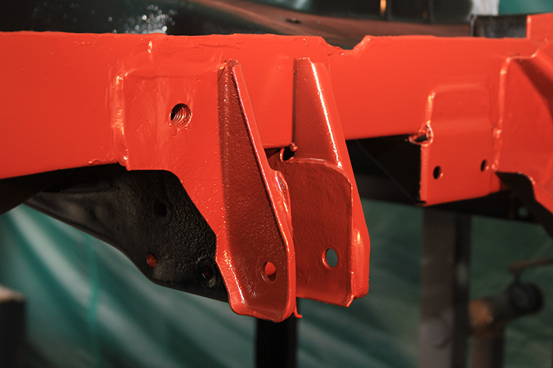

So heute hab ich die finale Lackierung in Rotbraun drauf geknallt. Ging besser als ich dachte. Zunächst hab ich das Zelt aufgeheizt und noch mal gesäubert.
Das war die Farbe. Wieder in Seidenmatt. 3Kg reichen dicke. Mit 1kg und Verdünnung kommt man locker aus.

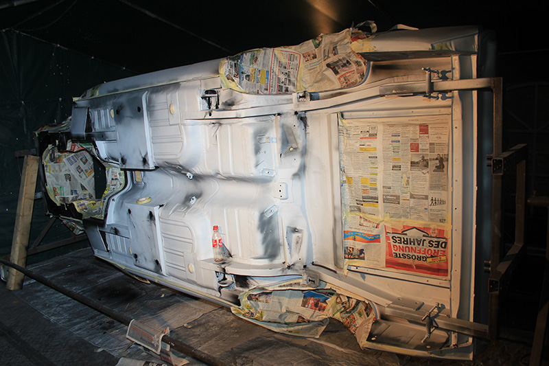

Das Ankleben hat auch mehrere Stunden gedauert. Alle kleinen Löcher und der Motorraum sowie Kofferraum zugemacht.
Der Vorderwagen war etwas komplizierter da ich nicht genau wußte wie es damals war.
Fisheye
Fisheye
Und los gehts
Und los gehts
Und feddisch
Und feddisch
Radkasten
Radkasten
Und die andere Seite bleibt schwarz
Wenn der Grill ab ist dann müssen noch ein paar Stellen nachlackiert werden ansonsten wars das erstmal.
