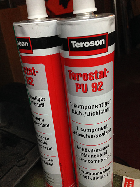

So endlich hab ich überall die Dichtpampe (Teroson Terostat PU82 - Danke Peter) dran und die Karosse noch mal ausgepustet und mit Silikonentferner entfettet. Ich hoffe nächste Woche kann ein wenig Grundierung und Farbe drauf.

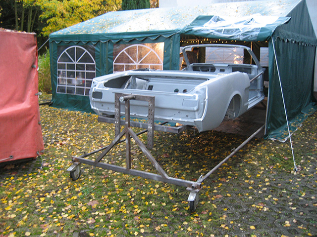

So hier nochmal ein paar Details was ich verwurstet habe.
Teroson Terostat PU98

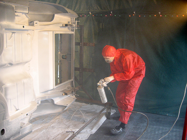

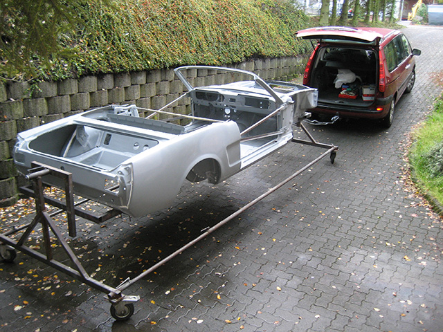

Die 2K Schweißprimergrundierung die nach dem Sandstrahlen aufgetragen wurde habe ich zunächst ausgesaugt und ausgepustet und dann mit Silikonentferner abgewischt
Dann ging es auf die zweite große Fahrt

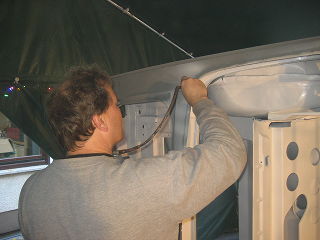

Zelt als Lackierkabine
Aufgeheizt auf ca. 20-23°C mit Scheinwerfern und Partybeleuchtung :mrgreen:
Die Vorbereitung hat ca. 3 Stunden gedauert

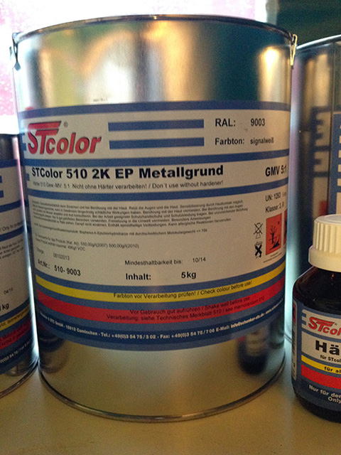

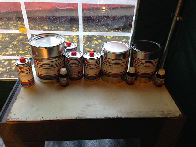

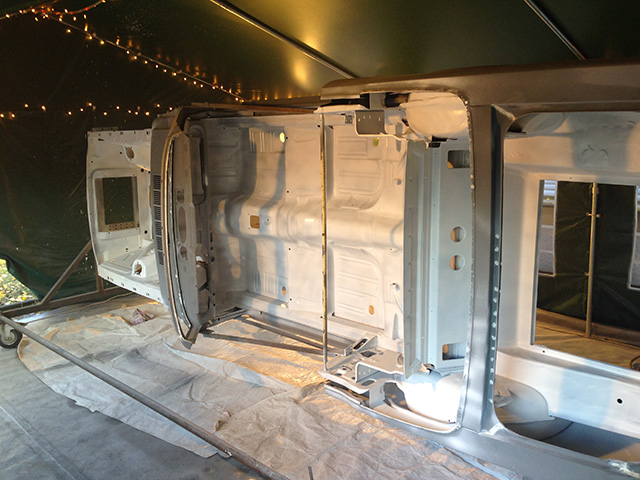

Als Grundierung 2K EP Metallgrundierung in Signalweiß RAL 9003 Seidenmatt damit man sieht wo hinterher der Lack hin muss

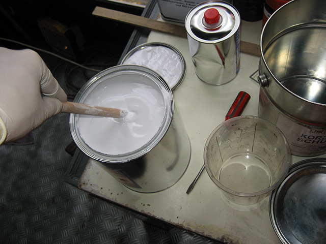

Alles gut umrühren mir Härter 5:1 und Universalverdünnung ca. 15% (wahrscheinlich eher mehr)
Mundschutz und Überzug ist ganz Sinnvoll auch mit Hochwasser denn...

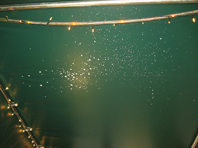

... zwischendrin kann mal was runterfallen und das Zelt sprenkeln. Sorry Onkel aber ich musste mich verewigen.
Ralf hat mir sehr viel geholfen und Kontrolle und Detailarbeiten gemacht.

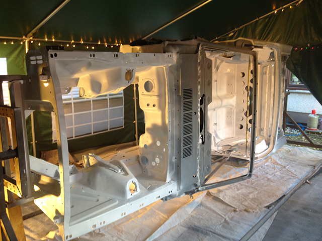

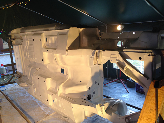

Fertig in Weiß aber letztendlich waren 5KG zu wenig für Motorraum, Unterboden und Innenraum denn die Hohlräume müssen auch noch versorgt werden. Vielleicht hätte man aber auch mehr verdünnen müssen. Habe zum Glück noch kurzfristig 2K Grundierung organisiert bekommen. Empfehlung ca. 7-8KG Grundierung

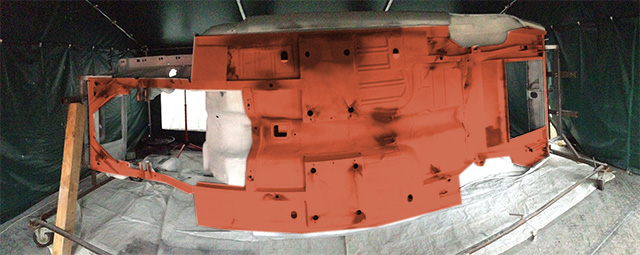

Gestern habe ich dann noch die Hohlräume und Cowlvents sowie Radkästen innen mit Brantho Korrux 3 in 1 geschwärzt damit mir hinterher nicht wieder die Farbe alle geht. Der Unterboden wird jetzt Rot und der Rest Schwarz. Alles in Seidenmatt da mit das Glänzige nicht so gefällt. So würde ich es mir grob vorstellen:
Sieht jetzt noch etwas wild aus durch die verschiedene Grundierungsfarben
Vielen Dank an dieser Stelle schonmal an Ralf Wurm für die ganze Hilfe und Tipps sowie zur Verfügungsstellung der Räume, Wärme, Strom, Licht, Werkzeuge, und, und, und...
Ohne den Onkel würde ich die Kiste nie wieder zusammen bringen.
Danke auch an Peter Heuel für die Dichtpampe und Michael Bruns für die Tipps zu den Lacken.

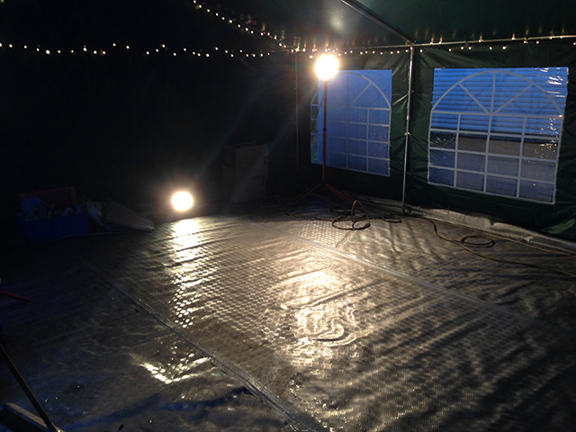

So heute hab ich die finale Lackierung in Rotbraun drauf geknallt. Ging besser als ich dachte. Zunächst hab ich das Zelt aufgeheizt und noch mal gesäubert.

Wenn der Grill ab ist dann müssen noch ein paar Stellen nachlackiert werden ansonsten wars das erstmal.
