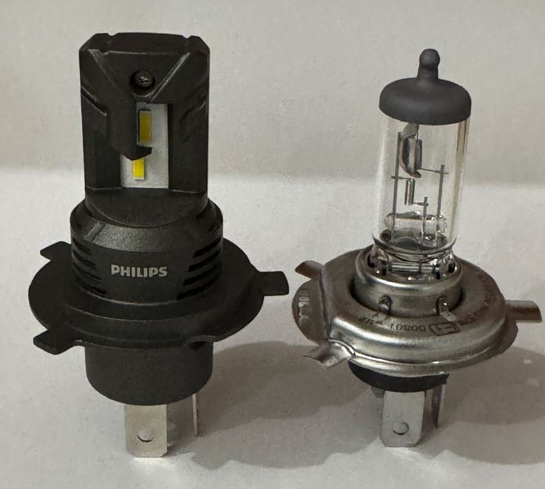

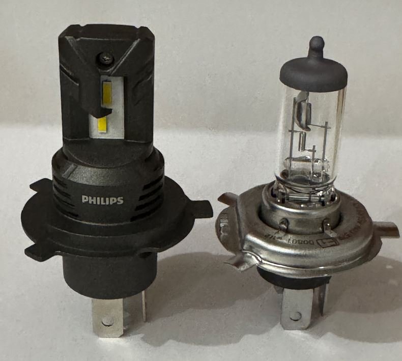

Die Pro6000 Boost HL ist gleich groß wie die "Philips Classic" und im Vergleich zu einer H4 sieht das dann so aus:
Aus Erfahrung mit einer LED im fast gleichen Gehäuse kann ich sagen, dass die bei den 64-66 auf jeden Fall passen, ist vielleicht 3mm länger am Anschluß. Die ohne Boost HL mit dem Kühlkörper hinten dran passen wohl auch irgendwie bei den frühen Mustangs aber wohl mit gefummel (siehe Beiträge hier im Verlauf).
