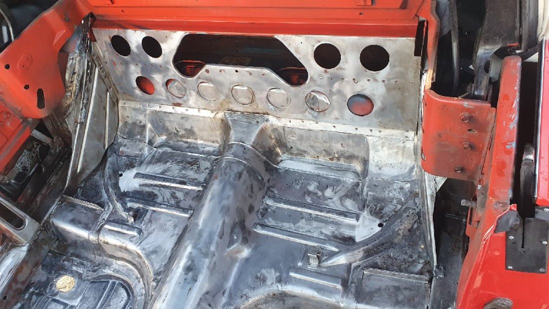

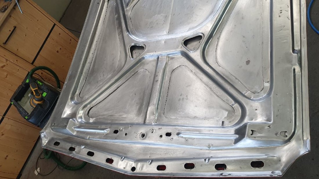

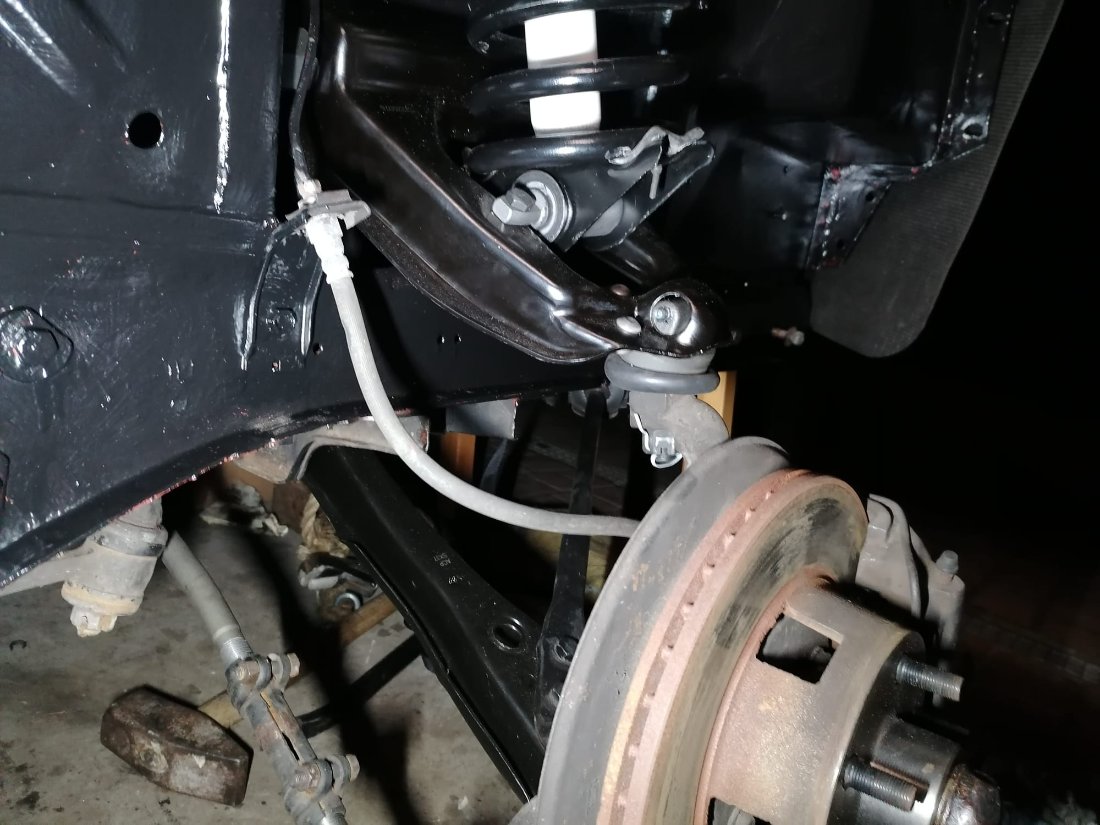

Genau die Fahrgestellnummer auf dem genieteten Door Tag Schild ist die von 67er also 7R02C190...

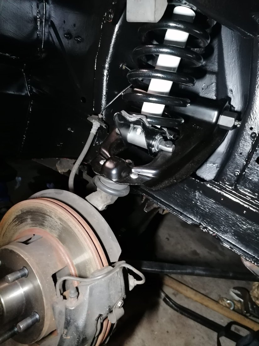

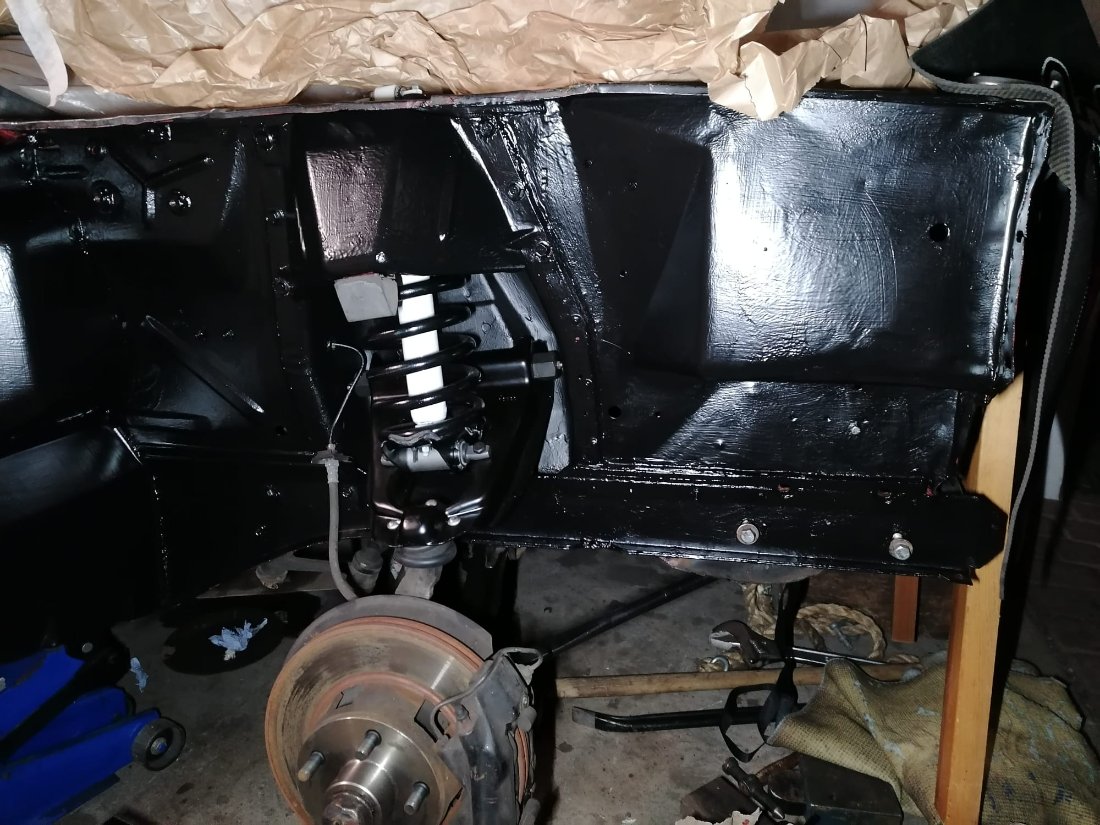

Hier die Rausgestrichenen Flächen :
Das ist das erste mal dass etwas was ich ausgebaut habe an dem Ford, wieder zurückkam und eingebaut wurde :P
Feder Querlenker und Stossdämpfer :D

Bitte nicht falsch verstehen, hast Du ein Zeitliches Ziel?
Etwas mehr Sauberkeit bei der Ausführung wäre vielleicht besser. Ich würde zu einem die Farbe sprühen nicht streichen, aber viel besser wäre es, etwas langsamer, dafür aber ordentlicher zu arbeiten. Die Bremsleitung, wenn schon drin gelassen wird z. Bsp. abkleben , die Schrauben Haubenschanier vor dem Streichen ausbauen, alls Überall drauf und drüber zu streichen.
So eine Resto sollte ja auch ein besinnliche Arbeiten sein, wo man zur Ruhe kommen kann. Mal ein Kaffee trinken, sein Werk begutachten kann und zum Schluss auch Stolz auf seine Leistung sein kann.
Also, wünsche Dir auf jeden Fall noch viel Spaß und Erfolg.
Grüße Thomas

Nein keine sorge Thomas,
Das ergebnis mit der gestrichenen / gerollten Farbe hat mich als es dann getrocknet ist auch nicht überzeugt. Sieht einfach nicht so gut aus wie Lackiert
Die Bleche habe ich alle blank gebürstet und mit Durchsichtiger epoxyRostschutz eingesprüht. Wenn lackierte schwarze Farbe zum Schluss drauf kommt sehe ich auch die ganzen unebenheiten und behandelten rostnarben. Was dann auch nicht schön aussieht, da diese ja nur dünn ist.
Wie bekommt ihr die sauberste Oberfläche hin ?
(Ach ja im Nachhinein kommt natürlich eine Wachsschicht zum Schutz drauf )
Die ist von FluidFilm und braun.
Beiträge: 5024
Wohnort: Ruhrgebiet
Re: 1967 Fastback Unfallinstandsetzung und bestimmt noch mehr
Beitrag von torf »
Das Ergebnis ist stark abhängig von den Vorarbeiten. Abschleifen, bis metallisch blank, dann Rostschutz und anschließend 2 K Lack. An besten Mi der Pistole verarbeiten. Evtl. Mit der Klickerdose. Dann gibt es glatte Oberflächen.
