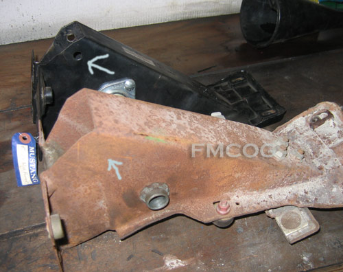

Hier von meinem 68er ein Bild

Ich hab vergessen, zu erwähnen, daß bei dem gezeigten verrosteten Ding, das wohl nicht original war - das obere Loch fehlte, weil meiner mal auf manuelle Schaltung umgebaut war, da ist der Bremspedalarm kürzer.
Das für Automatik längere Pedal für den BKV wird dann oben montiert.
In Deiner Zeichnung ersetzt der "Dorn" den sonst am Kupplungspedal befindlichen Dorn. Sowohl Dorn oder Kupplungspedaldorn werden auf der anderen Seite ja mit dem Clip gesichert, da dürfte bei Dir also nichts fehlen...müßtest es aber von beiden Seiten fühlen können.
Wie Du an dem schwarzen Ersatzteil siehst, werden die Kunsstoff-Führungen auch bei diesen mit einem vernünftigen Lager ausgeliefert.. ob bei allen, weiß ich aber nicht.
