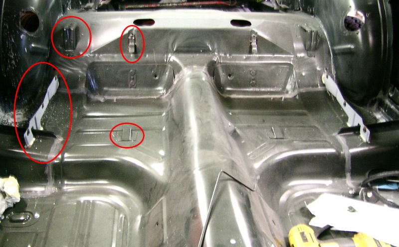

da bei meiner Süßen leider recht wenig Material vorhanden war, brauche ich die Maße für die unten auf dem Bild zu sehenden Halterungen.
Daher wäre es sehr nett wenn sich Jemand von Euch die Mühe machen könnte diese für mich am "lebenden" Objekt abzunehmen.

die Position der Halter.
Vielen Dank !
Die Halter selbst konnte ich retten, nur leider waren von dem Blech darunter nur noch Fragmente vorhanden und damit die Position nicht mehr vernünftig zu ermitteln.
Vielen Dank !

Hier die Maße zu den Halterungen in der Reihenfolge wie auf deinem Bild ersichtlich:
Halter li oben:
6,5 cm von Seitenwand rein
Höhe ist schwer zu messen - ist aber bündig zu Auflagefläche dahinter
re oben:
21 cm zw. Halter li oben und re oben
Höhe: zwischen unterem Ende der Verschweissung ( wo der Nippel beginnt wegzustehen) und dem unteren Rand des Loches (zur Verschraubung der Stossdämpfer) sind es 7 cm
li unten:
Das hintere Ende ist 6cm von der Seitenwand weg
Nach vorne einfach parallel ausrichten
Wenn du die seitliche Plastikverkleidung zur Verfügung hast kannst du dann beim Anpunkten schauen dass die Position stimmt denn dort wird die Verkleidung angeschraubt
re unten:
Zwischen dem Halter rechts unten und dem Halter links unten sind 27 cm
Zwischen dem Halter rechts unten und dem hinteren Ende der des Bodenblechs (wo die Kante ist) liegen 28 cm
ich hoffe das hilft!
lgGregor

Ich zeichne mir das mal in das Bild ein

so heute habe ich die Halter eingeschweißt - passt auch alles wunderbar !
Einzig die Halter unten unten in der Mitte (oben auf dem Bild unten rechts markiert) haben es leider doch nicht überstanden.
@Gregor: Könntest du so nett sein und mir die Maße des Halters vielleicht auch noch abnehmen damit ich die nachfertigen kann ?

leider hab ich die Sitze schon drinnen, ich hab vorige Woche aber noch ein paar Maße notiert:
der Halter unten rechts auf deinem Bild ist 3,3cm breit, hinten ca. 1,5cm hoch. Nur wie lang hab ich nicht notiert, würde aber sagen, dass das nicht so wichtig ist...würde aber ca. 5-6cm schätzen.
lg
Gregor

ich habe die restlichen maß aus einem Ami Forum bekommen und die Halter gestern nachgebaut und eingeschweißt.
