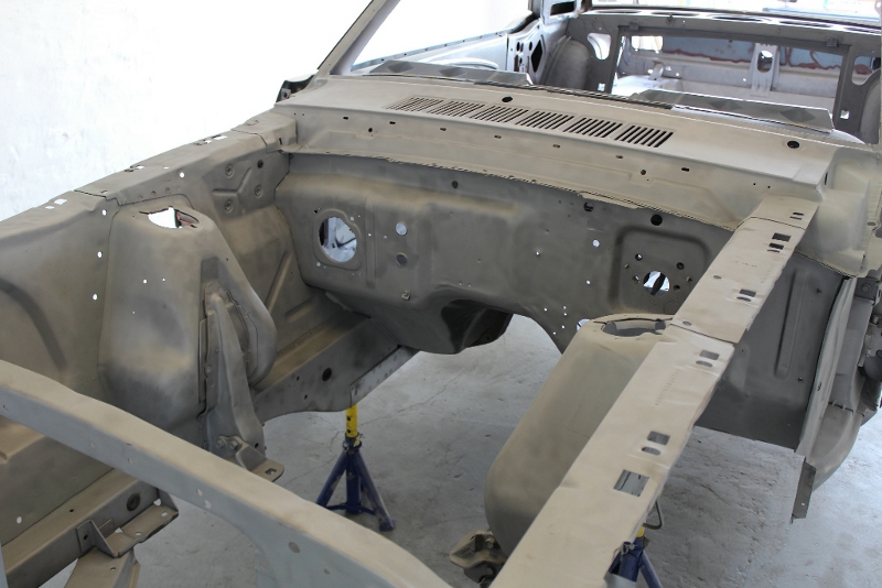

meiner 65er Coupé wurde am vergangengen Donnerstag teilgestrahlt und soll nächste Woche dem Lackierer überstellt werden.
Könnt ihr mir sagen wie folgende Stellen an der Karosserie ab Werk lackiert/bearbeitet wurden bzw. wie ihr es nun machen würdet?
Es handelt sich dabei um die Sicke am Kofferraum/Heckfenster und die Regenrinne über den Türen, die bei allen Wagen, die ich bisher gesehen habe mit brüchigem Spachtel/Fensterkitt versehen ist.
Beste Grüße
Arndt
P.S. Anbei noch Bilder von den sonstigen Strahlarbeiten

die Karosseriearbeiten neigen sich langsam dem Ende entgegen. Am Wochenende sollen noch torque boxes und ein paar Verstärkungsbleche für die shock tower eingeschweißt werden. Der linke shock tower weist leider ein paar Risse auf (Siehe Bilder).
Was haltet Ihr von einem Blech zwischen Rückbank und Kofferraum im Coupé? Hat das jemand schon mal installiert anstatt der Papptrennwand?
Ich hätte noch eine weitere Frage…  Muss den Wagen dringend grundieren nach dem Sandstrahlen. Die Schraubercommunity hier in H-Town rät mir davon ab, da die Lackierung "sonst sch***e wird", wenn ich anfange selbst zu grundieren. Ist es tatsächlich so, dass die Grundierung einen derart entscheidenden Einfluss auf das endgültige Lackergebnis hat? Der Lackierer schleift ja eh an und haut noch einige Schichten an Lack und Füller usw. auf die Karosserie. Wäre cool, wenn Ihr mir diesbezüglich Eure Einschätzung geben könntet.
Arndt

von ---baua---
Hi Also ich würde auf jeden Fall grundieren egal mit was... Spraydose oder die Variante die ich Bevorzuge mit der Pistole
Das ding ist, wenn die karosse gesandstrahlt ist ist jeglicher schutz was den Rost fern vom Metall hält weggepustet.
Genau das gleiche gilt bei der chemischen entlackung. Da hat man jedoch noch den vorteil das alle Hohlräume mit gesäubert werden (auch diese Variante wähle ich ;) )
Wie schon gesagt danach werde ich auch meine Lackierpistole klar machen und die karosse zuerst einmal grundieren bevor die Luft zuviel Einfluss auf da gereinigte Metall hat. Welche bleche dann wieder raus kommen und erneuert werden ist ja egal. Wichtig ist mir nur das nicht wieder Rost dran kommt
Aber das ist das was ich mache, ich kann es nur Empfehlen den Lack zu konservieren was du machst liegt an dir. ;)
Jan seibert
