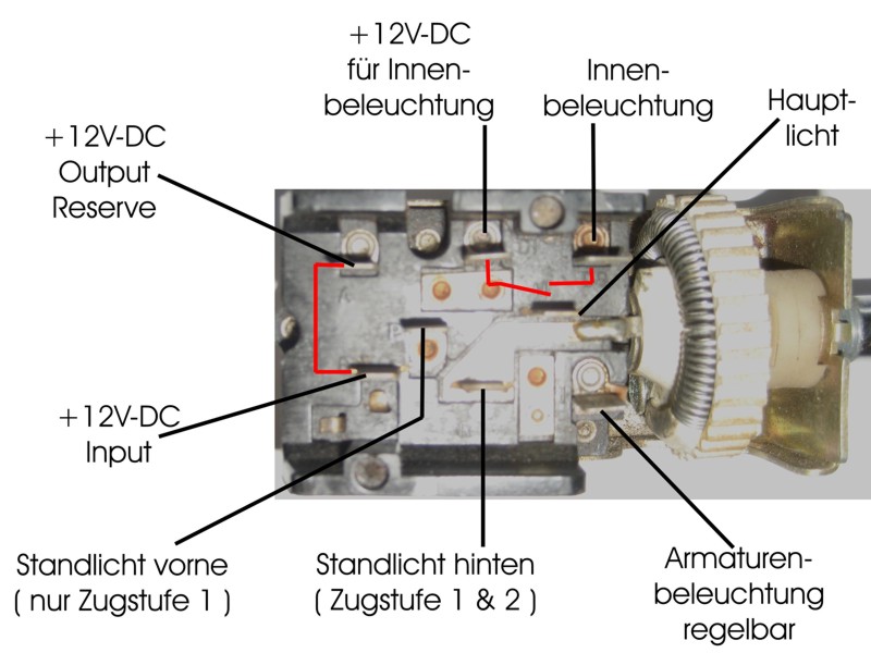

... dann wäre das hier mal hilfreich:
Lichtschalter für Form.jpg (93.84 KiB) 5277 mal betrachtet

@ Ralf,
Hast Du ggf. auch ein Bild vom geöffneten Schalter. Wäre sehr interessant die Mimik mit der "Thermosicherung" mal zu sehen.
Vielen Dank!
