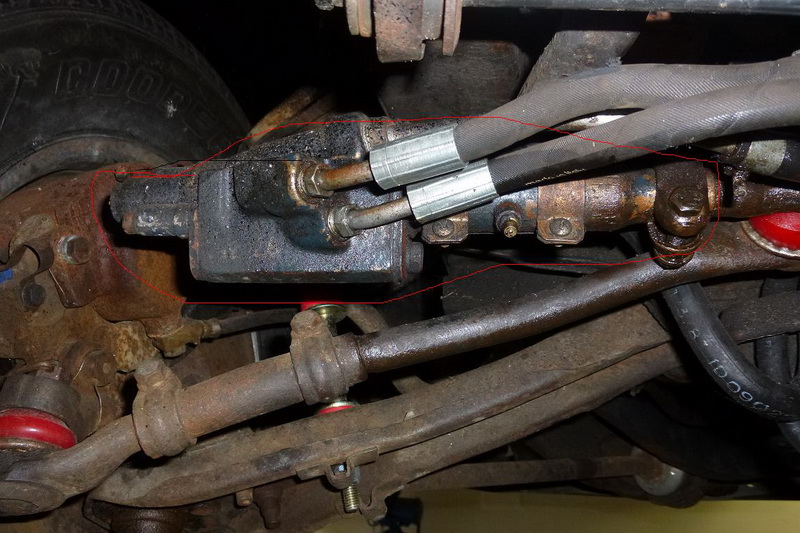

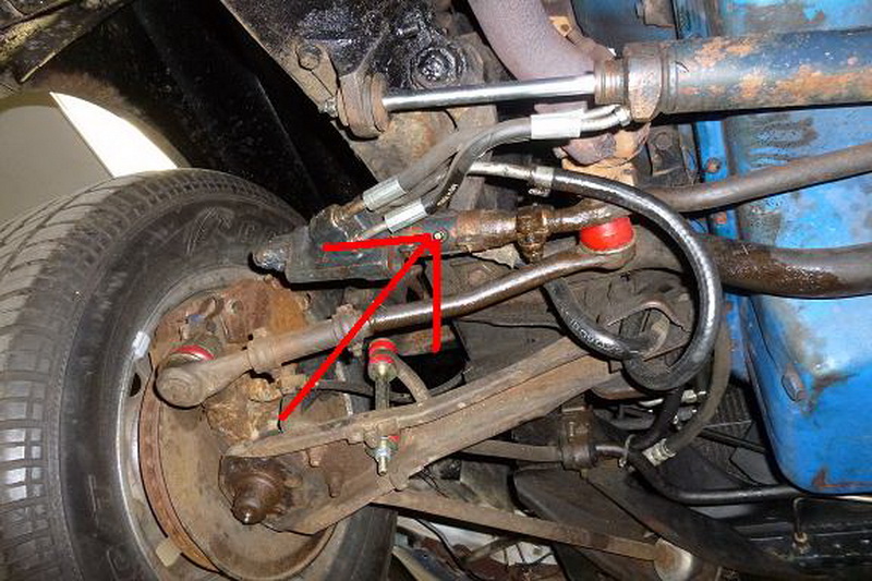

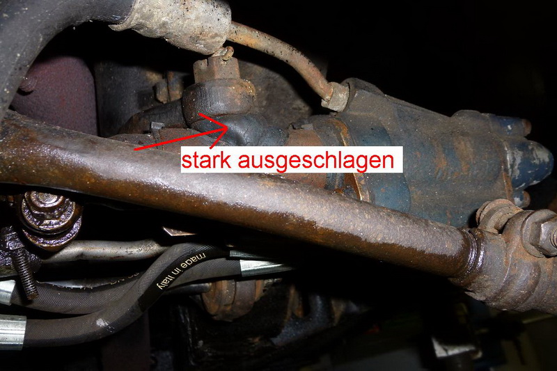

Ich suche einen Lenkgeberzylinder für meinen 69er Mustang mit Servolenkung. Hat eventuell jemand von Euch sowas noch in brauchbar rumliegen?

wie hast Du das "stark ausgeschlagen" ermittelt??
Die Prüfung muss mit laufendem Motor erfolgen, nur dann ist ein geringes Spiel.
Wenn die Pumpe nicht läuft ist da - konstruktionsbedingt - erhebliches Spiel --> völlig normal.
Wird gerne von den TÜV "Spezialisten" moniert....
