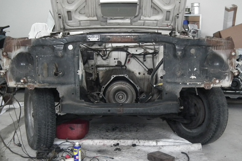

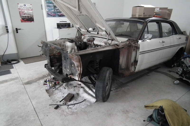

Nachdem dem 69er die Kinderkranheiten ausgetrieben sind und nur noch kleinere Basteleien anstehen, kribbelt mir es wieder in den Fingern und ich habe begonnen den Fairmont zu zerlegen, um ihn noch vor dem Winter an einen Drehspieß zu hängen.
Soweit im Moment: Bis zur A-Säule ist alles zerlegt, abgesehen von der Haube und dem letzten rest des Kabelbaums

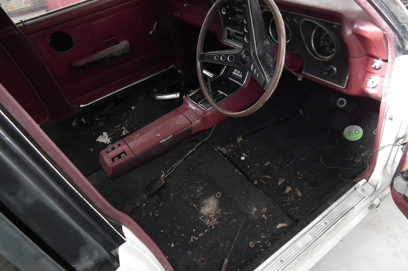

Das Gestühl ist draußen, unter den Sitzen kamen Reste von Mäusenestern und ein paar Cent-Münzen vom Vorbesitzer aus Namibia zum Vorschein. :D

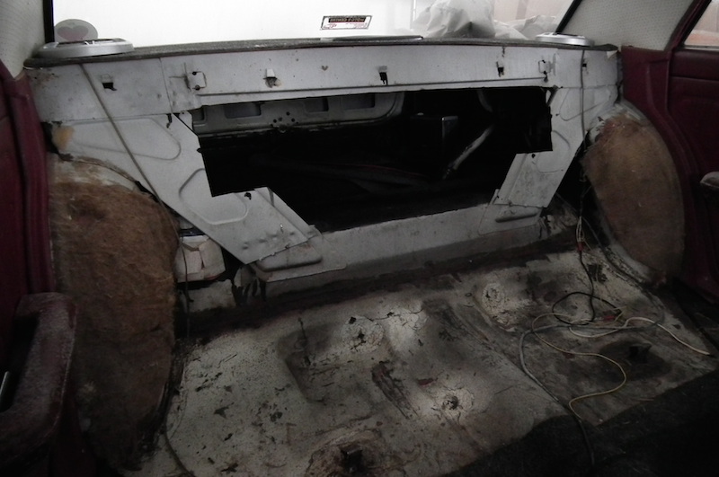

Hinter der Rückbank hat ein Vollpfosten die schrägen Verstärkungsbleche rechtwinkelig ausgeschnitten :evil: Die Bleche sind sehr wichtig für die Verwindungssteifigkeit der Karosse, zum Glück gibts die in Australien als Reproteil.

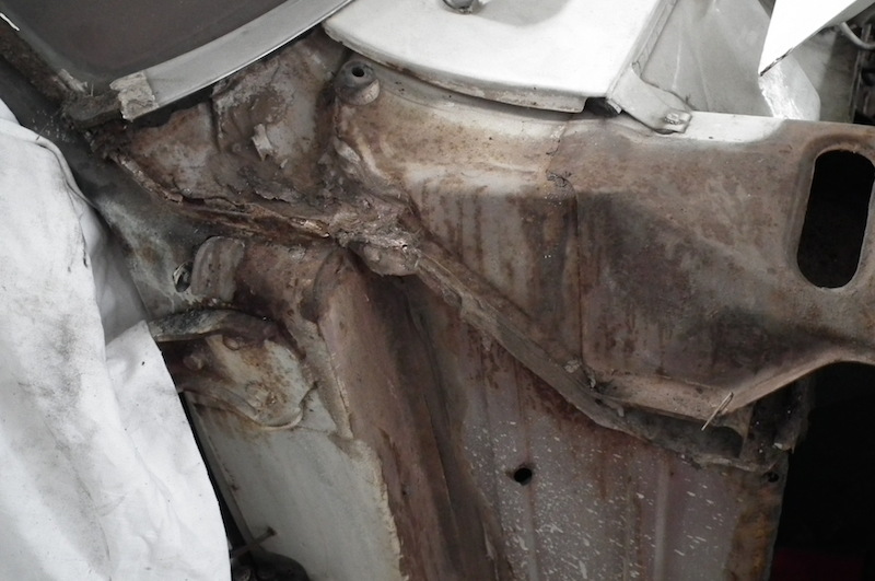

Kleine Detailansicht für einen Eindruck der Verarbeitung. Gegen die afrikanischen Schweißnähte sind die amerikanischen wie bei einem Rolls-Royce. :lol:

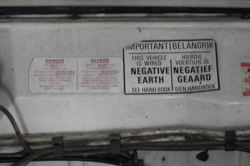

Nettes Detail: die Warhinweise an der Spritzwand sind in Afrikaans und Enlisch.

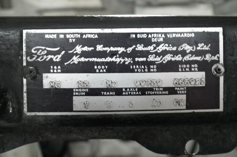

Das Body-Tag am radiator-support:
Der Bodycode MS 33 steht für einen factory-GT mit dem Cleveland-4V 8-)
