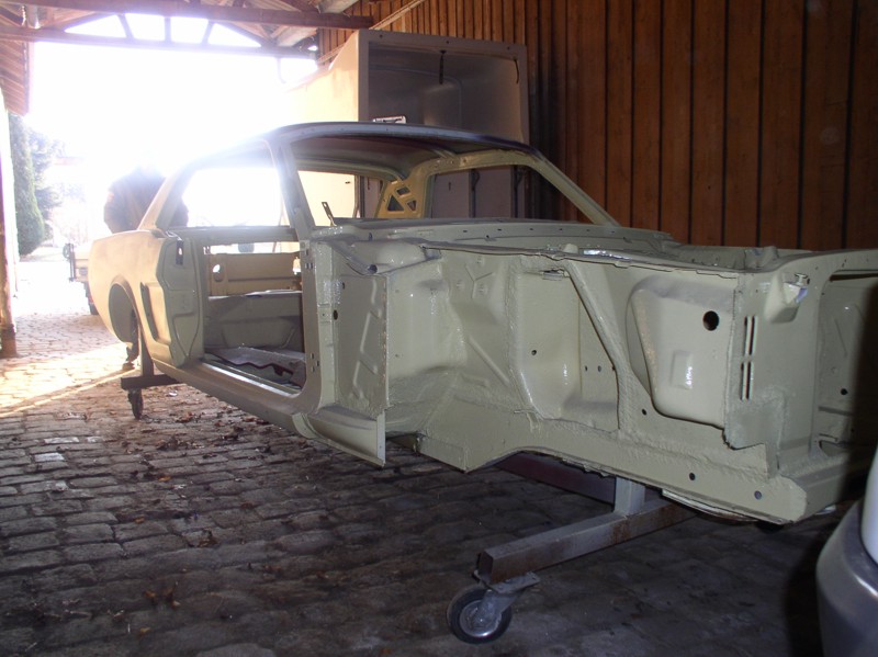

Vor rund 3 Jahren rief mich jemand an und hat mir ein Hardtop angeboten. Alles in Teilen, Karosserie aber komplett fertig und bereits in Springtime yellow lackiert. Das verbunden mit diesen Fotos:
Da ich Blecharbeiten eigentlich hasse haben mir die Ohren geklingelt "Karosserie fertig und lackiert"; genau das richtige Auto, um für mich daraus eine "Altagsratte" zu bauen.
Als das Auto dann bei mir war kam die Ernüchterung, denn die Karosserie war fertig und das da überhaupt schon einer Lack drauf getan hatte, war ein Hohn; vor allem wenn man bedenkt, dass da ein deutscher Karosseriebaubetrieb und eine echte Lackiererei dran waren und der Verkäufer bis hierhin schon € 14.000,-- in die Rohkarosse versenkt hatte. Aber ein Deal ist ein Deal.
Linke Seite: zu klein geratenes Seitenteil, unterhalb der Kante angesetzt und verspachtelt ( ich hasse Spachtel ). Rechte Seite aus mehreren Blechen zusammengesetzt und bis zu vier Blechen !!! übereinander, die schon wieder von innen am Rosten waren:

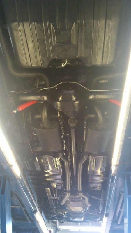

Danach ging dann der Weg zum Sandstrahlen incl. EP-Grundierung gefolgt vom sofortigen Lackieren von der Karosserie mit Brantho 3in1 und nach langer Ablüftungszeit überzogen mit 2K Lack seidenmatt, damit auch alles benzinfest wird. Da ich zum Glück über eine eigene Feinmechanik-Werkstatt incl. Sandstrahlkabine verfüge, konnten auch alle Kleinteile vor dem Zusammenbau restaurationsgerecht instandgesetzt werden:
Nun noch Wachs in alle Hohlräume und das Auto auf dem Drehspiess in alle Richtungen gedreht. Genau so habe ich mir mein Projekt vorgestellt. Aber dann fand das oben beschriebene Telefonat mit Danijel statt ...

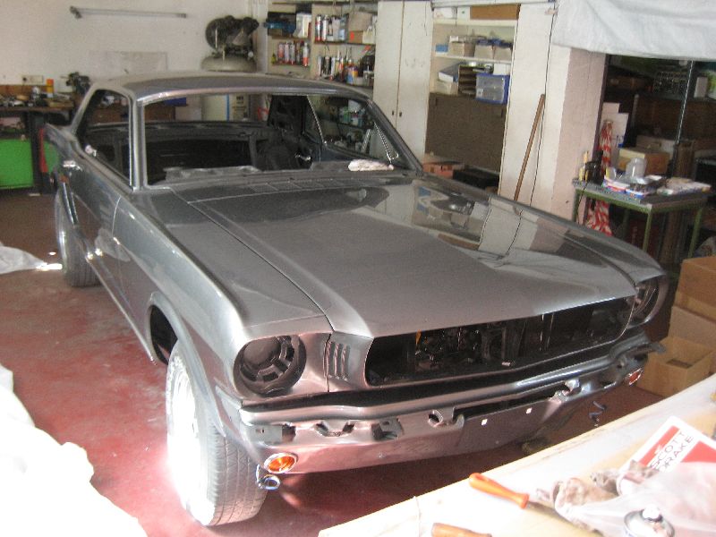

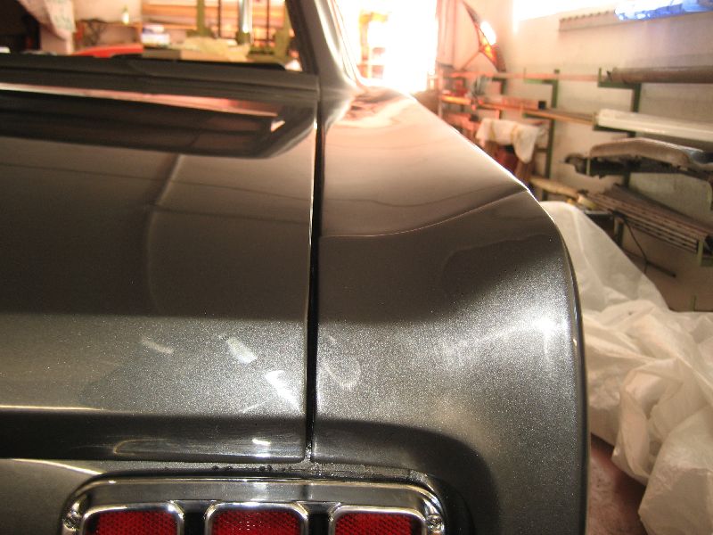

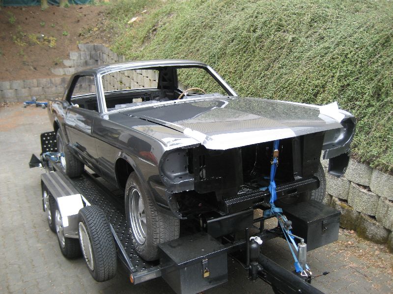

Es begannen also die Vorarbeiten zum Lackieren. A-Säule vor dem Anbau der Türen bzw. Türscharniere lackiert. Türen und Kotflügel vorher von innen auslackiert.
und danach der Zusammenbau:

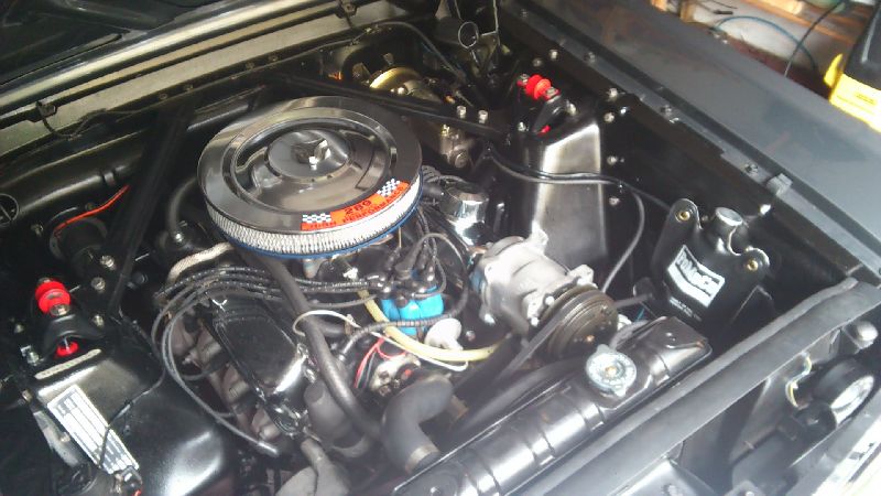

Den Motor habe ich dann komplett von Adolf H. aus S. machen lassen:
