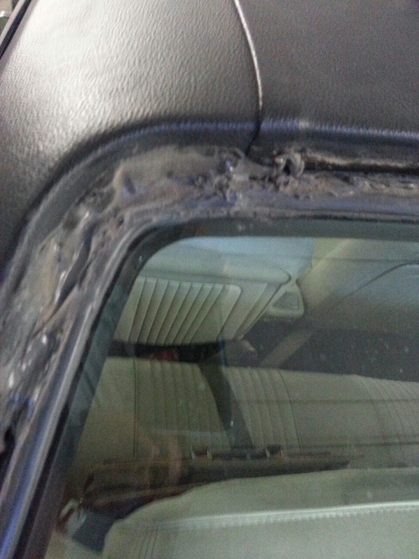

Kurz vor dem Einwintern habe ich wieder mal das Vinyldach meines 68er begutachtet und diese seltsamen kleinen Beulchen registriert, zudem hält der Klebstoff offenbar nicht mehr flächendeckend das Vinyl flach, vielmehr wellt es sich teilweise. Wegen dieser "Beulchen" war ich in den letzten 12 Monaten bereits in 2 Werkstätten u. beide meinten, dass sie nicht (!) von Rost ausgingen sondern von schlampiger Verklebung, die Erhebungen wären wahrscheinlich Kleber. Nur genau wisse man es nicht, da müsse schon das Vinyl entfernt werden...
Meine zusätzliche Frage zur Oberen ist: weiß jemand eine Methode, um festzustellen ob das Rost oder nicht Rost ist, ohne dass man das Ganze runterreißt? Ich wäre euch sehr dankbar, wenn ihr mir da ein paar Tipps geben könnt, bzw. mir mitteilt, was ihr persönlich tun/nicht tun würdet?!
Vielen Dank!!

Draufdrücken. Wenns knirscht ists Rost ;-) Ansonsten kannst Du es wohl nur durch Runterreißen herausfinden.

Wenn sich das Dach nicht mehr richtig klebt muss es doch eh neu gamacht werden und dann sieht man das Übel. Aber ich würde erstmal von Rost ausgehen, ich hatte auch mal ein Vinyldach. :(

Diese Antwort hatte ich befürchtet, hab mir das selbe auch schon gedacht, weils ja eigentlich logisch ist! Also: Augen zu und durch :|

Ich würde es mit einem Magneten abtasten.
Wenn das der Wagen ist denn ich von der HSN kenne und wir dort schon mal miteinander über die Wellen/Blasen geplaudert haben, denke ich das es viel Rost ist. Da das Vinyl nur eine dünne Haut ist, kam es mir an den Blasen und Wellen zu verdächtig weich vor.

was spricht den dagegen eine "Beule" mal mit einem scharfen Messer aufzuschneiden?

Das das Dach dann an der Stelle undicht ist. Vinyl ist aufs blanke Blech geklebt.

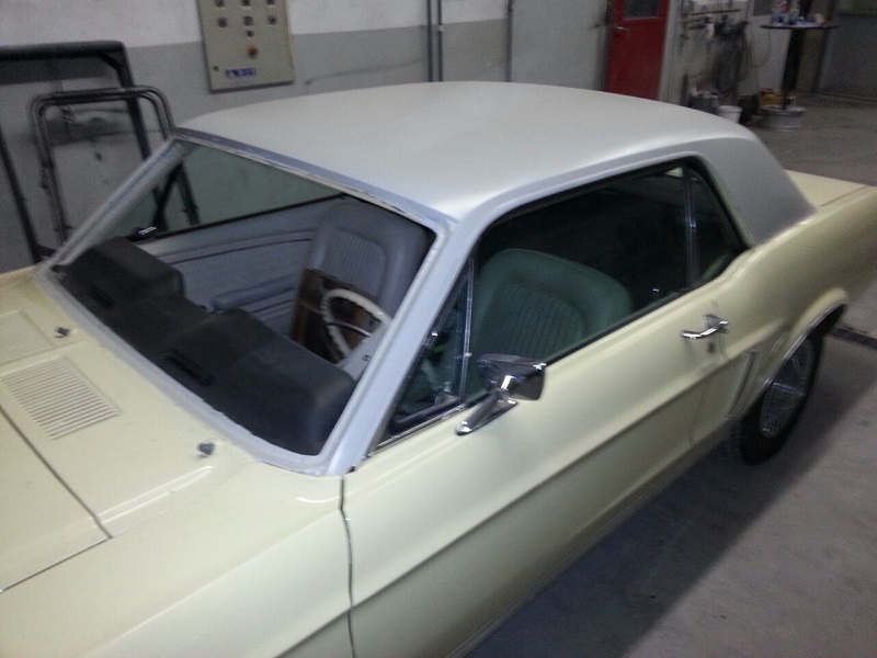

Ich werde einfach mal tabularasa machen - Winterarbeit für meine Werkstatt: Dach runter - schauen - (reparieren) - neues Vinyl aufziehen!

Mein Gefühl täuschte mich nicht. Schleißige Arbeit eines Sattlers aus München. Jetzt wird es sorgfältig wieder hergestellt durch meine Werkstätte in Österreich!
