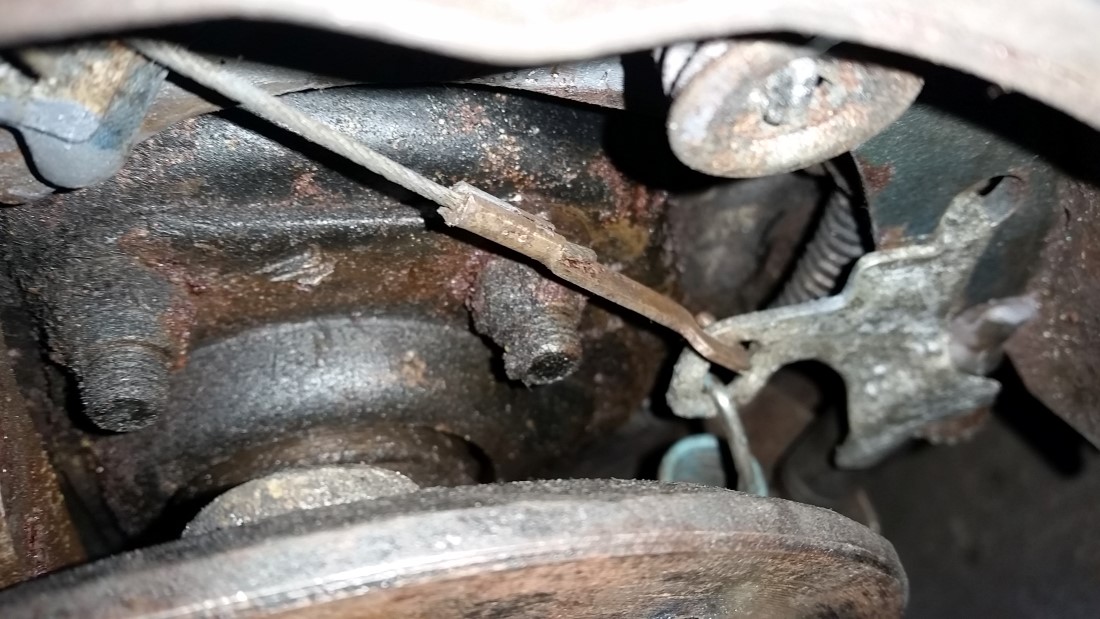

von Shelby66
Moin,
Danke Tim für Deine Nachricht..
Ich war eben nochmal beim Pferdchen und habe mir meine montierte Platte angeschaut. Und "och nööö" sieht bei mir wieder anders aus.
Platte ist mit einer Wölbung versehen die in einer leichten Tropfenform unten endet. Was ist das denn für eine Steckachsenvariante??? :shock: :shock:
Konnte es nicht besser ablichten:
Gruß Stefan
