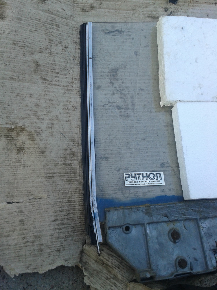

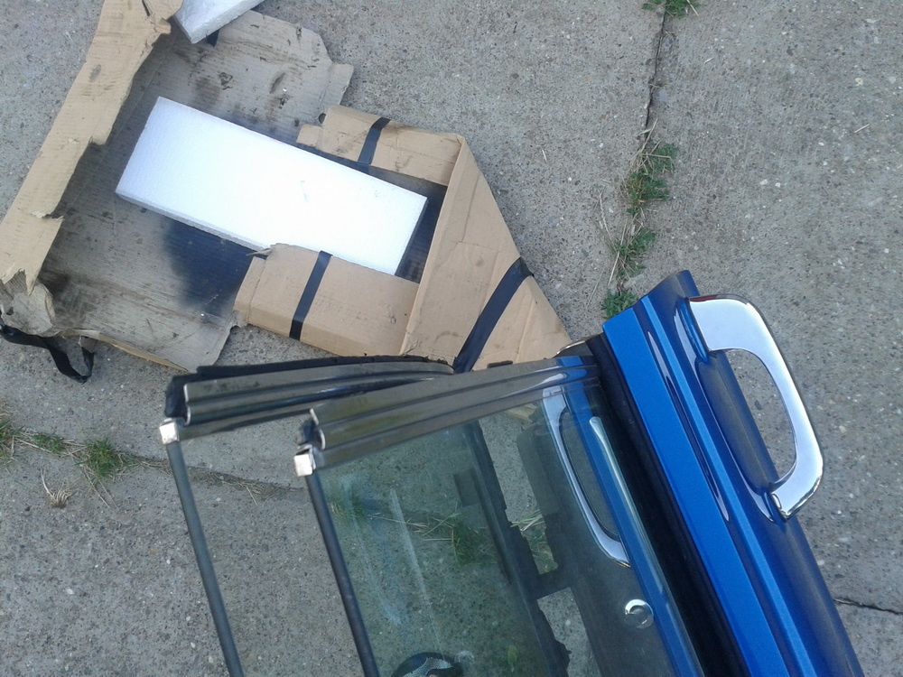

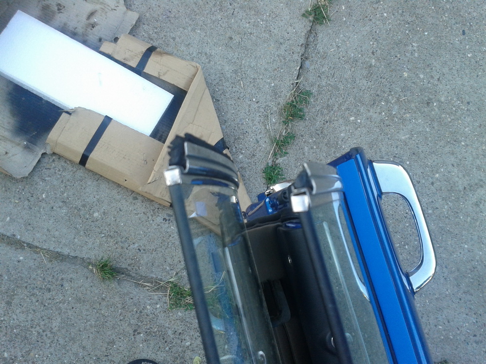

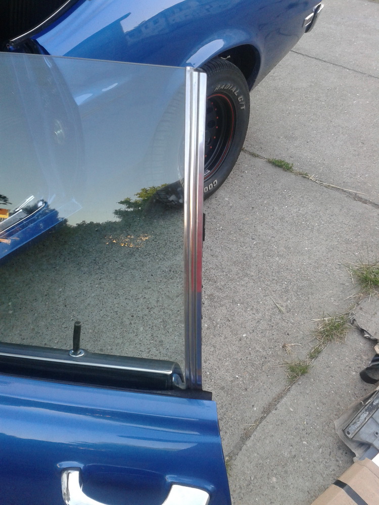

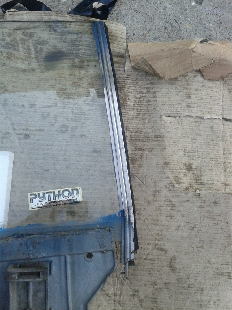

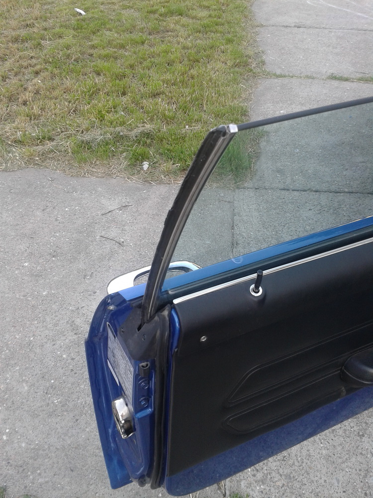

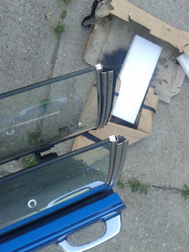

Hi Gerrit,
entschuldige, dass ich so lange für meine Antwort gebraucht habe. Gestern bin ich nun endlich dazu gekommen die Fahrerseitenscheibe vom Cabrio rauszukramen und sie mit der Fahrerseitenscheibe meines Coupes zu vergleichen. Ganz einfach war der Vergleich nicht, da eben eine Scheibe ausgebaut und die andere in der Tür installiert ist, aber bei allem was ich gesehen habe würde ich sagen die Leisten vom Coupe und Cabrio sind 100% identisch.
Anbei nun ein paar Fotos:
Ausgebaute Scheibe: 1969er Mustang Cabrio
Installierte Scheibe: 1969er Mustang Coupe

Das hat mir sehr geholfen. Die Leisten für das Coupe sind ja lieferbar.
Vielen Dank.
