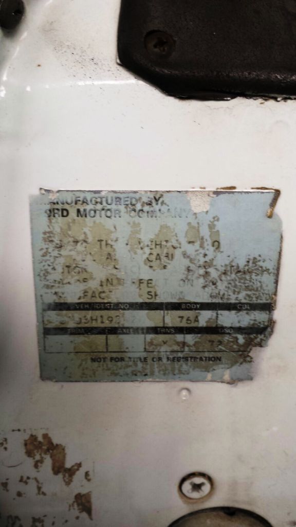

Ich habe den Typenaufkleber als Photo angefordert, mann kann aber so gut wie nichts darauf mehr erkennen.
Ist es möglich über die Fahrgestellnummer, die habe ich bekommen, das Fahrzeug zu identifizieren.

Hi Carlo!
Mit einem VIN Decoder (zB http://www.mustangdecoder.com/decoder.html) kannst du das Fahrzeug entschlüsseln. Zu beachten ist halt schon auch, dass diese Doortags auch nachgemacht werden können.

Also Mach 1 steht da ja nicht und isses auch nicht, kann aber auch nicht.
Aber alles andere geht schon über die VIN und Door Tag, wenn es zusammen passt, im Notfall über einen Marti-Report bei www.martiauto.com. Manche online-Decoder sind nicht vollständig bzw. veraltet, poste die VIN doch einfach mal hier, wenn Du willst.

ich habe mir das genannte Fahrzeug noch nicht angesehen. Habe nur mehrmals mit dem Anbieter geschrieben um Vorinformationen zu bekommen. Die Bilder sind nicht sehr aussagekräftig, aber der Motorraum scheint schon sehr lieblos und grottig auszusehen. Dann vermute ich, das der Rest im Detail auch nicht besser aussieht.
Bevor ich ihn ihn mir life ansehe, hätte ich gern Info über die werksseitige Farbe und Innenaustattung. Aber wie gesagt, das Schild in der Tür ist kaum lesbar (Doorplate ?? ). Vielleicht kann mir jemand von den Spezies beim Codieren helfen. Die übermittelte ID.Nr. lautet : OFO3H192424. Ein Photo mit den Fragmenten des Aufklebers habe ich auch noch.

0F03H192424 wurde in einer Reihe von Exportfahrzeugen in Dearborn gebaut. Wenn Du mehr wissen willst, mußt Du den Basisreport anfordern bei www.martiauto.com oder das Foto vom Türschild hier posten.

Da brauchst nen Martireport. Da erkennt man ja nichts mehr.
