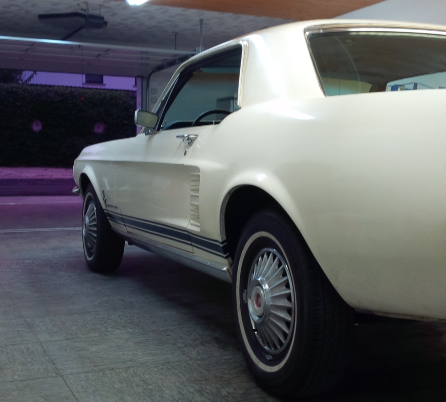

Eigentlich habe ich ja keine Baustelle gesucht aber bei der Opakarre überzeugte der Preis und die Substanz vom Blechkleid. Der schönste isses ja nicht :? (ausser meine Mutter die ist ganz verliebt in das Pony) ..es wird wohl ein Rolling-Project und irgendwann sieht er dann auch aus wie ein Mustang aussehen soll. Ich habe ihn jetzt etwas über eine Woche und die ersten wichtigen Optimierungen vorgenommen, der Arsch wurde geliftet (neue Blattfedern, Buchsen, und Dämpfer)....was für ein krasser Unterschied vom Citrön CX zum MuscleCar! Die Bremse wurde mit einem BKV gepimpt .....auch ein krasser Unterschied das Auto bleibt sogar stehen wenn man das Pedal berührt. Der Einbau ist allerdings eine Scheiß-Gedulds-probe! Der Kühler und Motor wurde gespült, enkalkt und Neu befüllt. Nachher habe ich noch einen Termin zum Spur/Sturz und Nachlauf Einstellung.
So hier noch ein Bildchen nach der Arsch-OP

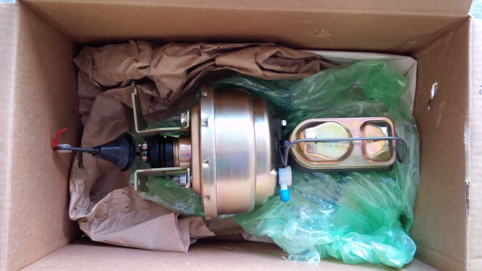

Welchen BKV hast Du eingebaut und Fotos davon?

@Sven es ist dieser:
Es gibt da verschiedene zur Auswahl ich habe diesen gewählt, weil er ohne Umbau des Bremspedals passt und die Möglichkeit besteht auch noch auf Scheiben umzurüsten.

Genau das was ich schon Suche. Nämlich ohne Umbau des Pedals.
Hast Du mal bitte den Link oder Artikelnummer /Hersteller?

Es gibt da verschiedene zur Auswahl ich habe diesen gewählt, weil er ohne Umbau des Bremspedals passt und Möglichkeit besteht auch noch auf Scheiben umzurüsten.
Hast Du vor den BKV/HBZ an Trommelbremsen vorne zu fahren?

@Heiner ääh ja bzw. das mache ich schon und es ist ein Traum wie gesagt der Wagen bleibt sogar stehen wenn ich das Pedal berühre. Ich muss mich nicht mehr hinter dem Lenkrad verkeilen zum Bremsen hatte Bremseigenschaften wie ein Traktor. Ich kann das nur jedem empfehlen. Geht natürlich nur in Verbindung mit einer Zweikreis Bremsanlage!!!
@Sven
Der BKV ist von RSB Parts:
http://www.rsb-parts.de/wbc.php?sid=200 ... 53&recno=7
Passt in die 67-70 Reihe mit Automatikgetriebe
Re: so da isser
Dieser HBZ ist für den Betrieb an vorderen Scheibenbremsen gedacht!!!!!
