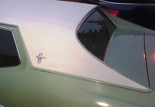

der Vorbesitzer hat leider alle um das Vinyldach führenden Zierleisten in Wagenfarbe lackiert.
Wie bekomme ich die Farbe ab, ohne den Untergrund zu beschädigen? Meine Hoffnung ist, dass die Zierleisten für die Lackierung nicht angeschliffen wurden und nach dem Entlacken weiter verwendet werden können. Wenn sie nicht stark angeschliffen wurden, kann man sie ja sicherlich aufpolieren. Auch dafür wäre ich für jeden Tipp dankbar.
Danke im Voraus, Günther

Verdünnung
Warm machen
Gruss Marcus

Hi Günther,
Verdünnung löst mein Lack nicht so gut an.
Versuch es mal mit Aceton,gibts auch im Baumarkt.
Am besten einfach probieren

Wenns ein 2k Lack ist, bringt Verdünnung und Aceton nicht viel.
Ich würde es mit einem Abbeizer versuchen.
Wenn sie angeschliffen wurden, kann man die trotzdem wieder aufpolieren.
Je nach dem wie grob geschliffen wurde, mit 1000-2000p feinschleifen und dann polieren. Schauen danach aus wie neu.

Danke. Werde auf jeden Fall erst einmal abbeizen. Wenn das nicht funktioniert, kann ich immer noch strahlen lassen. Vielleicht bekomme ich die Leisten ja sogar durch schleifen und polieren wieder hin.

Ok. Abbeizen und fein schleifen ist klar. Mit was poliert man danach? Chrompolish oder Nevr-Dull ist sicher nicht optimal.

mit polierpaste und polierscheibe.
da gibts kleine sets in der bucht. oder hier zb http://polierbock.de

Bei den dünnen Alu-Leisten mit einer Polierscheibe zu hantieren, habe ich echt sch..s. Ich kann die Dinger ja nicht in den Schraubstock einspannen und habe Angst, dass ich dabei mehr kaputt mache, als zu polieren. Geht das nicht einfach mit Polierpaste und einem Lappen?

Bremsflüssigkeit!

wenn du das wirklich vorhast, spar dir die Arbeit und schmeiß sie lieber gleich wegGünther-Nbg hat geschrieben: ..... kann ich immer noch strahlen lassen...
