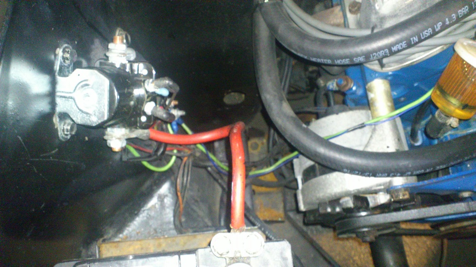

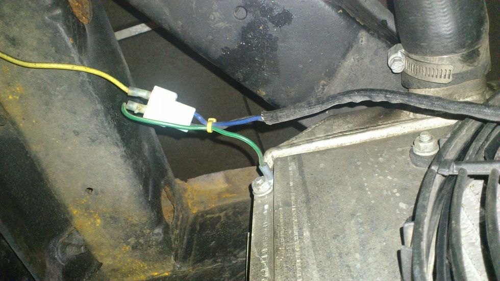

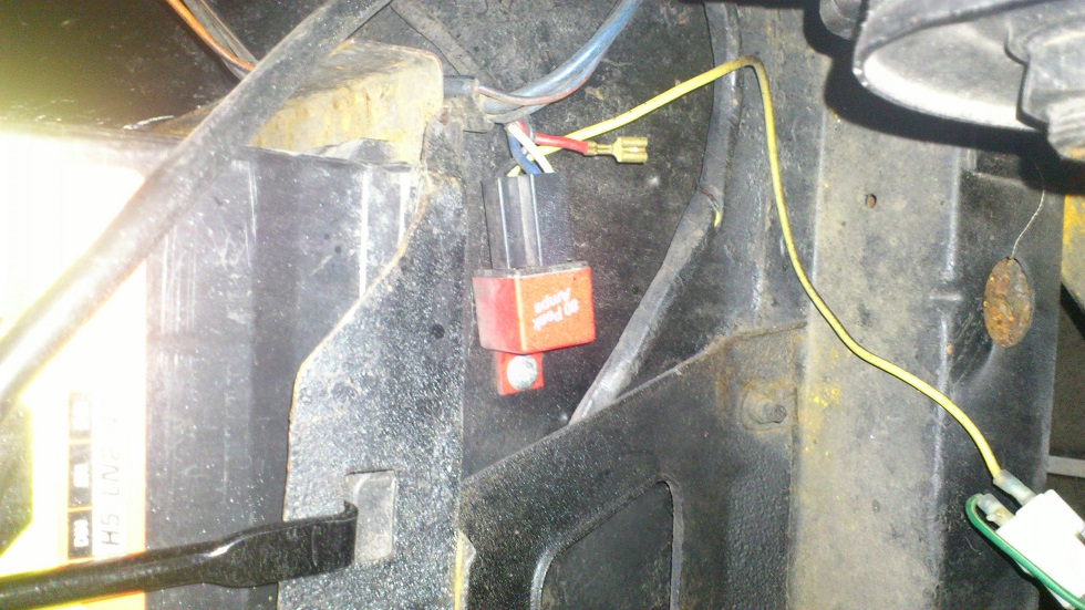

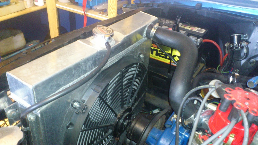

Letzte Woche Freitag habe ich nein Pony über die Autobahn nach Hause gefahren.
Dabei kamen Wir in einen ziemlich langen Stau
Stopp and Go , keine Möglichkeit den Motor mahl auszumachen.
So kam es dann dazu, das die Temperatur stark anstieg , der Elektr. Lüfter aber erst
bei H ansprang.
So musste ich drei mahl anhalten und den Motor abkühlen lassen. Zwei mahl auf dem Standstreifen
Zum Glück ist keine Kopfdichtung durchgebrannt, musste aber am nächsten Tag ca. 0,7 L Flüssigkeit nachfüllen.
Bei der anschließenden Testfahrt stellte ich dann fest, das Motor beim fahren nicht auf Temperatur kommt.
Die Heizung die auf der Autobahn noch super ging blieb kalt.

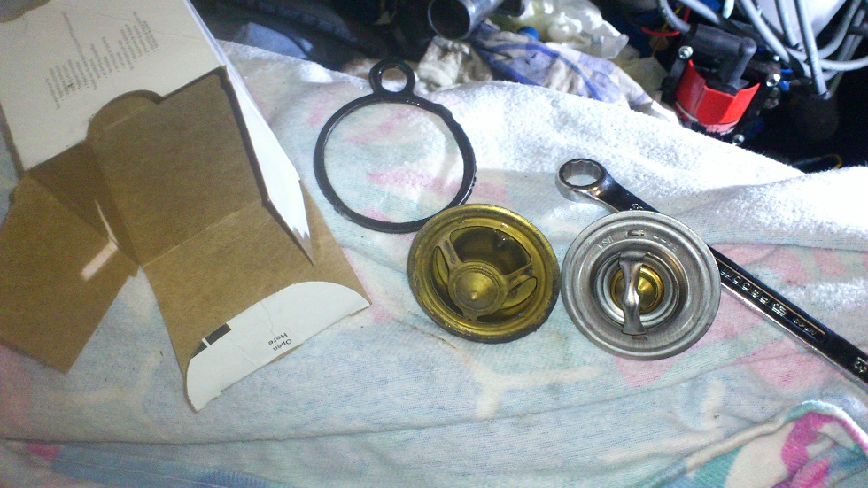

Nun habe ich erst mahl das Thermostat getaucht .
Wie auf dem 1. Bild zu sehen , das linke ausgebaut und das rechte wieder so eingebaut.
Ich denke so ist es richtig rum eingebaut.
Hat aber nicht viel gebracht . Die Heizung ist nur lau warm.
Nun gut besser als zu heiß . Werde mich erst mahl mit einer Pappe vor dem Kühler behelfen.
Zum Elektr. Lüfter sagte mir ein Fachmann von Bosch ich bräuchte noch ein Thermostat im Alu-Kühler oder
im Schlauch zum Kühler , damit das Reelle den Lüfter bei so 95 Grad anschmeißt.
Jedenfalls so wie das Verkabelt ist, an der Temperatur Anzeige im Cockpit, geht das nicht.
Hat jemand vielleicht eine ähnliche Erfahrung gemacht ? oder weiß ob es ein Zwischenstück gibt, das ich
in den Schlauch zum Kühler einbauen kann , worin ein Thermostat platz findet ?
Ich habe mir da schon einen Wolf gesucht , aber nicht gefunden.

da gibts von AutoMeter einen Radiator Hose Adapters 2283:
http://www.summitracing.com/int/parts/a ... /overview/
des ding ist der temp-sender für das relay schaltet lediglich masse.
ich habe einen Spal Electric Fan Replacement Fan Sending Units IX-185-TS
http://www.summitracing.com/int/parts/spu-ix-185ts
verbaut und direkt in die ansaugspinne gestöpselt gehabt.
fazit der lüfter geht an und im cockipt siehst nur noch vollausschlag.
lösung ist halt das zwischenstück im oberen kühler schlauch zu verbauen
und dort die fan sending unit reinzuschreiben (achtung, musst kleines massekabel drangaben). in die ansaugspinne kommt dann ein regulärer temp-sensor. siehst dann halt nur noch die temperatur im cockpit und nicht ob der lüfter läuft, das hört man aber. ansonsten einfach, falls vorhanden, die batterie ladeanzeige-lampe für den betrieb des lüfters verwenden. mir reicht hier, das beim laden halt eh 14V anliegen, da brauch ich nicht noch ne zusätzliche lampe.

- RosevonHomberg
- Beiträge: 33
- Registriert: Fr 10. Jul 2015, 17:49
- Fuhrpark: KLR 650 / Caddy 2.0
Re: Temperatur Porbleme mit Alu-Kühler
Hallo
Das ist ja mahl was womit ich was anfangen kann
Nicht schlecht dieser Adapter
Bin heute mit einer Pappe vor dem Kühler gefahren.
Die Heizung funktioniert jetzt deutlich besser , die Temperatur am Instrument kommt auch hoch.
