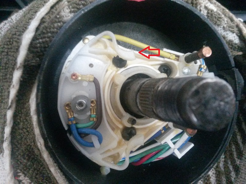

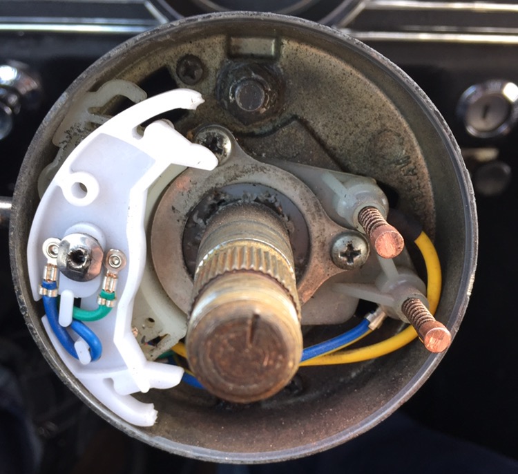

Gestern habe ich mal das Lenkrad abgebaut um zu gucken warum der Blinker nicht automatisch zurück springt. Mir ist aufgefallen das andere 66er Mustangs unten unter dem Blinkschalter noch was drunter haben. Kann es sein das etwas fehlt?
Marcel
Marcel

Da fehlt so 'ne Abstandshülse von Grant, glaube ich. Auf jeden Fall benötigst Du 'n neuen Blinkerschalter.

Dein Blinkerschalter bzw. Rücksteller sieht aus als wenn er schon einmal ersetzt wurde.
Unabhängig davon sind an beiden Enden des Rückstellers Teile Stücke abgebrochen.
Hast Du bei Demontage des Lenkrads die abgebrochenen Teile nicht gefunden?

Nein, es waren keine abgebrochenen Teile drin.

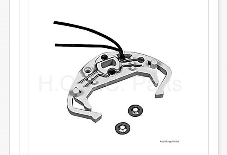

Re: Blinkschalter
Hallo Marcel,
vergleich mal siehe:
http://www.aamshop.de/65-66-Blinkerschalter
und
http://www.aamshop.de/navi.php?suchausd ... 8r0vh59r0u
und
evtl. hat den jemand "passend" gemacht.
SUSI
und
und
SUSI

Richtig.schmitzke hat geschrieben:Dein Blinkerschalter bzw. Rücksteller sieht aus als wenn er schon einmal ersetzt wurde.
Läuft auf eine Neuanschaffung hinaus, denn das sollte eigentlich so aussehen ...
- 2016-04-01 10.33.24.jpg (181.26 KiB) 1780 mal betrachtet
