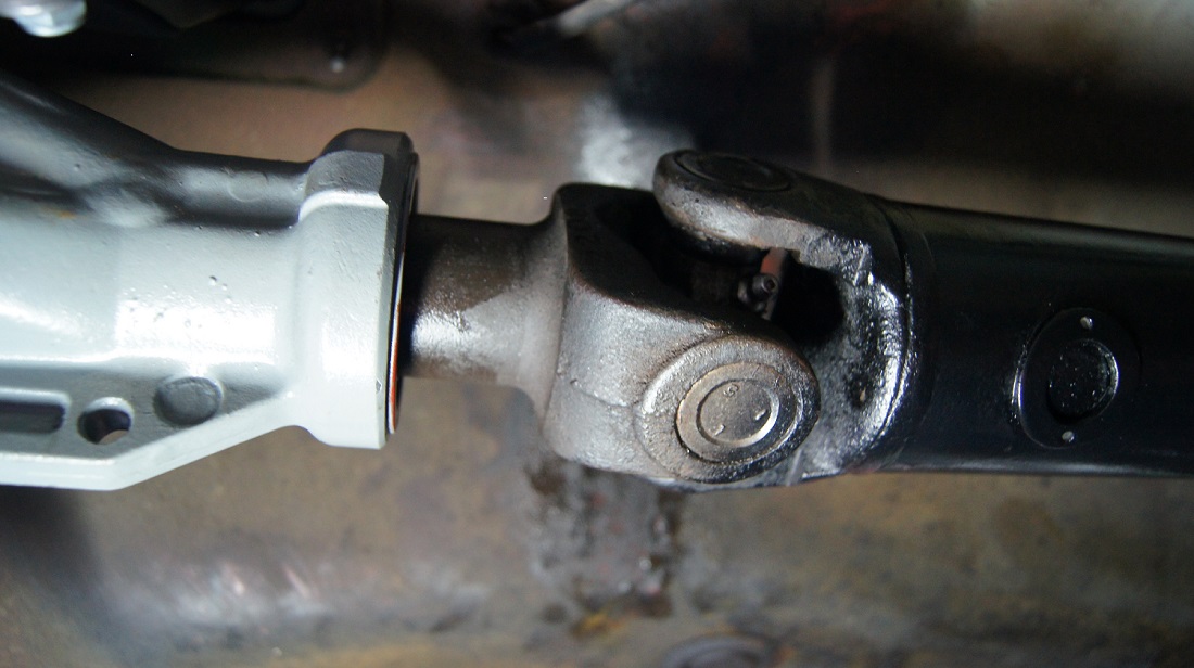

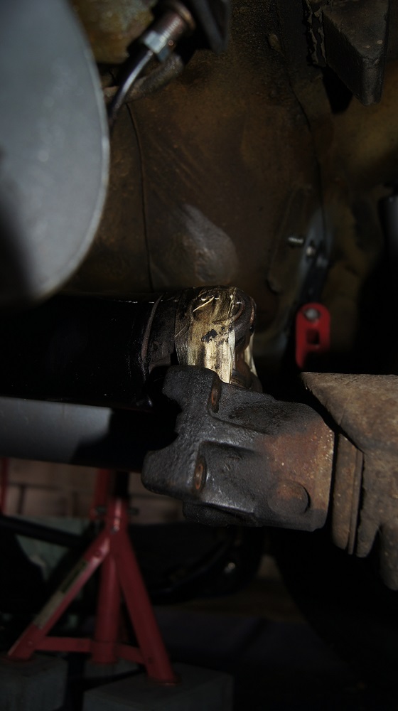

Hallo Leute,
ich habe jetzt mal eine Frage. Ich habe mein überholten Motor und AOD Getriebe eingebaut, Schaltgestänge Tachowelle
alles passt, und jetzt kommt die Gelenkwelle, reinstecken und ach du schreck die Welle ist zu lang.
Oder mache ich ein Fehler ?????.
Kann mir einer einen Tip geben?

Re: AOD eingebau Gelenkwelle zu lang
Ist nicht war???
Anscheinend zuwenig Umbauberichte gelesen?
Das AOD ist nunmal länger, als C4!
http://www.mustang-inside.de/search.php ... bmit=Suche
Schneide von der Welle die ins Getriebe geht ein Stück ab, steht auch in den Umbauberichten.
Gruss Michael
Du meinst den Slipyoke?
Hi
Die Welle muss auch passen wenn das Auto mal komplett einfedert, also aufpassen...!
Die Kardanwelle muss nicht immer gekürzt werden je nach Auto oder Experimentierfreudigkeit
erstmal vielen Dank für die Info, ich werde dann mal
bei UNI-Kardan anrufen und fragen welche Masse sie
benötigen.
MfG Norbert
