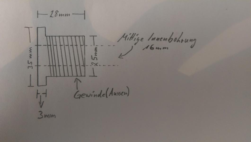

Moin zusammen,
ich suche jemanden, der mir das folgende Teil aus Edelstahl herstellen kann (natürlich NICHT für lau!)
Im Endeffeckt soll es eine runde Durchführung mit einem Kragen vorne sein, auf der hinter dem Kragen ein Gewinde geschnitten ist.
Diese Dürchführung soll durch ein Stück Blech gesteckt werden und dann von hinten mit der Mutter gekontert werden. Das Blech wo die Durchführung durchgesteckt wird, klemmt dann quasi zwischen Kragen und Mutter.
Im Innern soll sie einen 16mm Bohrung haben.
Kann irgendjemand so etwas herstellen? Bei Bedarf erkläre ich das auch gerne genauer am Fon.
Gruß Kai

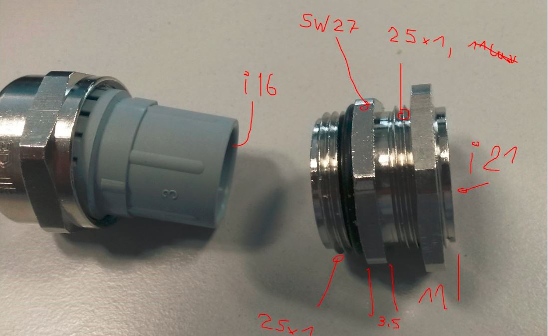

geht sowas auch?
Kabelverschraubung M25x1, Messing vernickelt, Innendurchmesser Metall: 21 mm
Innendurchmesser mit Verschraubung ca, 16,2
Ralf

Moin Ralf,
die Idee ist nicht übel, sowas war mir noch gar nicht in den Sinn gekommen...
Müsste ich mir mal live im Fachhandel ansehen und anhalten.
Nur der Abschluss sieht nicht so hübsch aus...Den Kragen den ich gezeichnet habe, sieht man hinterher, deswegen wollte ich den gerne polieren.
Danke für den Tip!
Gruß Kai

Michael, das ist ja fast 100% perfekt!
Jetzt müsste ich nur mal einen mit 15mm Innendurchmesser bestellen und gucken, ob so viel "Fleisch" da ist, das ich den dann auf 16mm aufbohren kann.
Diese 16mm Innendurchmesser ist leider der einzige Wert der in Stein gemeisselt ist, alles andere wäre flexibel.
Gruß Kai

Das bekommst Du nicht gebohrt! Seewasserbeständig heisst V4A! Selbst, wenn Du einen (sehr teuren) Bohrer ergatterst, braucht Du dafür 'ne Drehmaschine! Ich würde Dir das Ding mit einem Innendrehstahl an der Drehmaschine inne Firma aufreiben.
