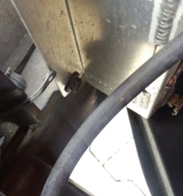

habe mir diese Woche eine Mustang Cabrio angeschaut und möchte gerne eure Meinung dazu.
Vordere Rahmenträger unter dem Kühler aber von oben sichtbar, ca. 10 cm breit konnte ich das Blech eindrücken. Reicht da ein Blech oder sollte der komplett ausgetauscht werden?
Blättert zwar ab bin aber nicht durch gekommen.
Was meint ihr dazu?

Es ist unmittelbar unter der Befestigungsschraube

ich denke fürst erste ist ein Blech ausreichend, langfristig würde ich es aber eher tauschen. Ist halt schon etwas Aktion!

Wenn der Kofferraumboden schon so ausschaut sehen die Träger eine Etage tiefer nicht viel besser aus.
Ob du Kaufen willst musst du entscheiden, ist das Auto sehr billig und du kannst selbst Schweißen und Schrauben, oder erst mal fahren und weiter verkaufen..wenn der wagen überhaupt tüv bekommt.
Egal wie ist das eine Baustelle.

Träger hab ich heute überprüft, die sind in Ordnung. Nachdem ich den Stopfen im Kofferraum entfernt hatte, hat ein wenig von dem Blech drangehangen. Hab reingeleuchtet und es ist alles sauber. Des Weiteren habe ich den Teppich noch entfernt um Bodenblech zu begutachten, auch alles sauber. Rückbank wurde auch rausgenommen, auch alles sauber. Der vordere Rahmenquerträger ist durch, der wird diese Woche noch gemacht.
