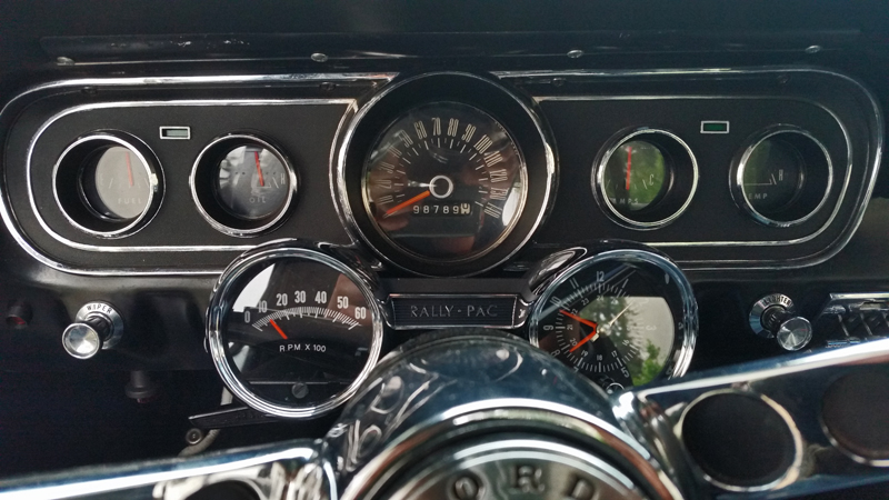

Re: Drehzahlmesser / Uhr Mustang 66
Originaler und klassischer als ein Rally Pac geht nicht für ein 66er
- 20160604_075048_klein.jpg (294.92 KiB) 1614 mal betrachtet
