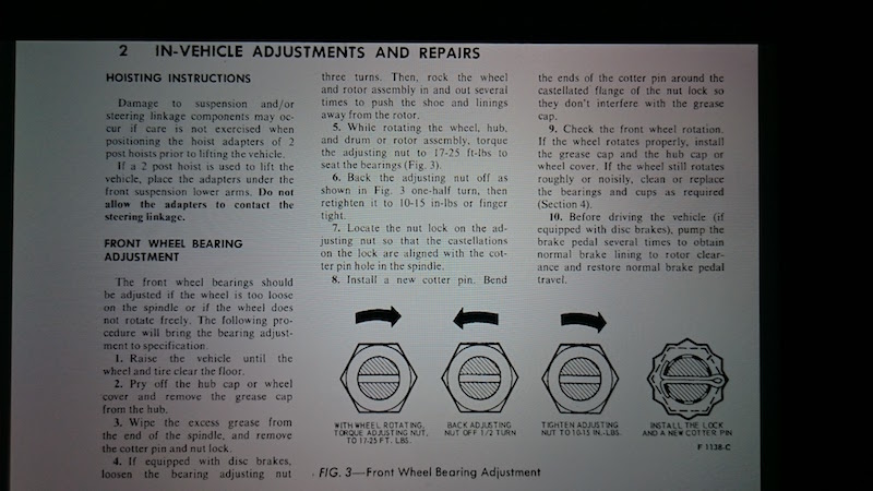

Hi
Auch das Einstellen des Radlager wird im Shopmanual beschrieben, es wird einmal mit Drehmoment vorgespannt,
damit es sich setzt, dann wieder eine halbe Umdrehung gelöst und wieder angezogen, eigentlich auch mit Drehmoment.
der ist sehr gering, so das man es mit Handfest gut trifft.
Die Nabe muß sich dann aber noch leicht drehen lassen und darf kein Spiel aufweisen.
Den Lagerring kannst du auch auf-"Dremeln", nicht in den Lagersitz schneiden.
Ich befürchte nur, das deine Spindel das nicht überlebt hat.
Das Shopmanual ist Pflichtlektüre!
Radlager einstellen.JPG (91.13 KiB) 1688 mal betrachtet

Radlagereinstellung kann auch ohne Drehmomentschlüssel gemacht werden und zwar so: Rad montieren, Einstelschraube festziehen (aber nicht übertreiben) , einige Schläge mit einem grossen Hammer auf den Reiffen (damit sich das Lager setzen kann), Einstellschraube ev. nachziehen, Vorgang widerholen bis Einstellschraube nicht mehr nachgezogen werden kann, danach Eistellschraube lösen bis Rad deutlich Spiel aufweist, wieder anziehen bis grad kein Spiel mehr spürbar ist. So nah wie möglich nächstes Splintloch suchen. Regel, neue Lager kann man etwas straffer einstellen wie gelaufene. Spruch meines damaligen Lehrmeisters: denke daran, es ist noch nie ein Lager mit zu viel Spiel kaputt gegangen, mit zu wenig aber schon.
Sorry, aber solche pauschalen Aussagen sind komplett und TOTAL FALSCH!
Ein Kegelrollenlager benötigt eine definierte Vorspannung um die Kräfte richtig und dauerhaft zu übertragen.
Die Lager vom Differential z.B. gehen nur deshalb kaputt, weil durch Verschleiß die Vorspannung verloren geht.
Laut Shop Manual von 1964 werden die Lager vorne zuerst mit 25 FT-lbs gesetzt, danach gelöst und dann wieder mit 100 in-lbs angezogen.
Mit der Einstellung bin ich mit dem Falcon schon etliche Sessions auf dem Hockenheimring unterwegs gewesen und fahre seit 2011 jedes Jahr die MonteCarlo Historique. Die Lager sind immer noch die 1964 original von Ford verbauten.
