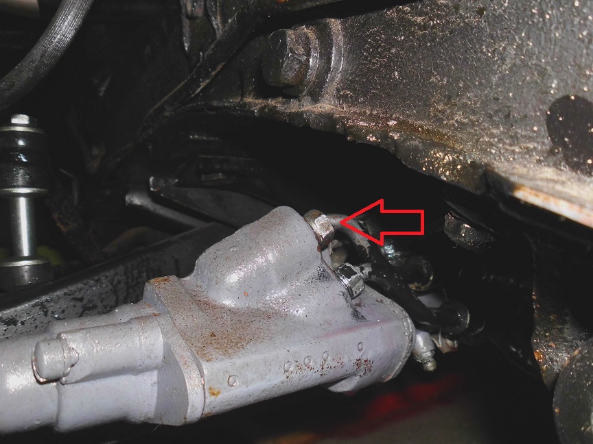

Eben kamen wir von einem kleinen Ringel zurück, da sehen wir vor der Garage eine rote Ölspur.
Als Austritt wurde diese Stelle an der Ölleitung erkannt. Ob nun die Alu-Ltg. selber leck ist oder die Verschraubung, weiß ich nicht. Jedenfalls hatte ich die Leitung dort gelöst und wieder angeschraubt. Ergebniss das selbe. War nun auch schon spät, so daß viel mehr nicht möglich ist.

Alu-Leitung?
Da ist keine Alu-Leitung!
Das ist eine Stahl-Leitung (mit Gummiteilen ;) ), die eigentlich jeder Mustangteilehändler im Regal haben sollte!
Was wahrscheinlich nicht jeder Händler liegen hat, bei Dir aber sicher erneuert werden sollte, sind die Dichtkegel unter der Leitung im Steuerventil.
Die Leitungen werden gerne mal im Bogen undicht (die reissen einfach ein), aber NUR die Leitung wechseln bringt es eben nicht, nach -zig Jahrzehnten sind die Dichtkegel einfach verschlissen.

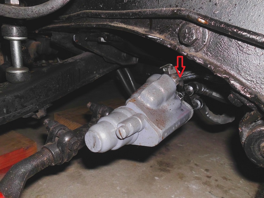

..ich tippe mal drauf dass es die Leitungen zwischen Ventil und Zylinder sind. Einfach mal selbst nachsehen, wo das andere Ende der Leitung dran ist: Pumpe oder Zylinder! ;)
Theo

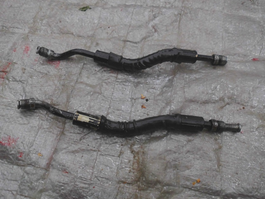

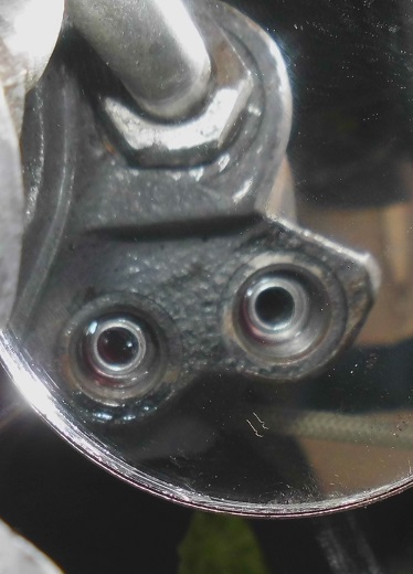

So, nun haben wir die Zwei Druckltg. ausgebaut, womit nun auch klar ist, um welche Ltg. es sich handelt. Eine Beschädigung als Ursache für das Leck ist nicht zu sehen. Heißt aber nichts, kann unter der Mutter sein. Die vermeintlichen Dichtungskegel habe ich mal fotografiert. Sehen aus wie alle, aber nicht so, daß man sie tauschen könnte. Hätte mich auch gewundert.
Ersatzltg. sind natürlich nicht kurzfristig zu bekommen, war ja klar :( Werde die Hudraulikbude mal besuchen.

Die Kegel kann man mit sanfter Gewalt entfernen und in Deinem Fall haben sie tiefe Druckspuren.
Wieso sind die Leitungen kurzfristig nicht zu beschaffen????

Einfach eine "passende" (d.h. etwas grösser als die vorhandene Bohrung) Holzgewindeschraube in die Dichtkegel drehen und dann mit einer Zange rausziehen. Die Kegel haben es wirklich hinter sich, wenn Du im Mustangteilefachhandel die Kegel kriegst, dann kannst Du die Leitungen noch bis zum Winter fahren...
Obwohl die Leitungen auch schon angegriffen aussehen.
Kleiner Tip: Bei Rockauto bestellt hast Du die Teile üblicherweise nach spätestens einer Woche. Ich weiss aus dem Kopf nicht, ob die evtl. auch die Dichtkegel im Programm haben, da hilft dann aber NPD.
Theo

Und nun mache ich mich auf die Suche nach den Kegeln. Falls ich sie raus bekomme, aber keine erhältlich sind, muß mein Kumpel mit der Drehbank ran.

..wenn Du einen Kumpel mit Drehbank hast, dann kann der auch VORSICHTIG die Kegeldichtflächen überdrehen. Dann aber auch gleich ein passendes Gewinde in die Kegel schneiden, das macht das spätere "wiederausbauen" viel einfacher...(Passende Schraube mit Mutter und grosser U-Scheibe in den Kegel drehen, Mutter gegen das Ventil drehen, dabei die Schaube mit Schlüssel gegenhalten und der Kegel kommt saugend raus...)
