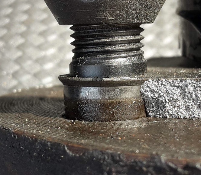

VORNE sind Bremstrommel und Radlagerflansch eine festverpresste Einheit.
Re: Bremsbeläge
Verfasst: Do 29. Dez 2016, 08:36
von Schraubaer
Meiner Meinung nach hat der Fredersteller auch die falschen Radbolzen.

Radnabe und Bremstrommel sollten vorne miteinander fest verbunden sein und somit eine Einheit bilden.
Wenn man die Mutter der Radnabe entfernt sollte sich Trommel inkl. Radnabe relativ leicht entfernen lassen.
Zwischen der Trommel und den Bremsbelägen muss ja etwas Luft sein. Ansonsten würden sich die Räder ja nicht widerstandslos drehen.
Re: Bremsbeläge
Verfasst: Do 29. Dez 2016, 09:15
von Schraubaer
Das sollte selbsterklärend sein.
Hab' das Bild aus'm anderen Fred geklaut! Da ist die Trommel beim Wechsel zu Bruch gegangen.
Ferner müssen die Beläge LEICHT gleichmäßig rechts/links schleifend anliegen, was über die automatische Nachstellung aufrecht gehalten wird.
