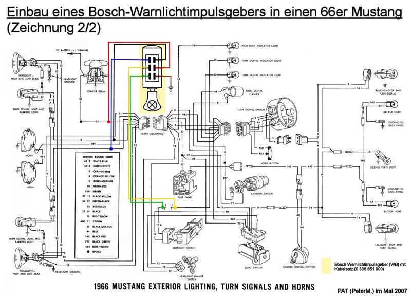

nach den Informationen im Forum, muss der Kabelbaum nie geöffnet werden. Du isolierst die neuen Kabel ab, schiebst diese in die vorhandenen Stecker mit rein und befestigst die Kabel dann mit Kabelbinder oder Klebeband, damit sie nicht wieder aus dem Stecker rutschen. Ich glaube, am einfachsten ist es die Warnblinkerkabel am Stecker der Lenkseule anzuklemmen. Für die Kabel zum stoplight Switch kannst du den Switch Anschluss abziehen und dazwischen den Blinker schalten, dann musst du auch hier den Kabelbaum nicht öffnen.
Der Light Switch kann durch den höheren Strom wegen der anderen Lampen überlasten und dann flackert das Licht bzw. geht es aus.Dieses Problem umgeht man mit den Relais.
Hier ein Link zu den Relais: http://midlife66.com/wiring/halrelays.html
Ganz unten findest du das Diagramm an dem ich mich orientiert habe. den Anschluss habe ich am Switch vorgenommen, indem ich den Switch Anschluss abgezogen habe und dann die Relais zwischen den zwei Steckern geschalten habe. die Teile habe ich bei Conrad besorgt. Hat keine 10€ gekostet. Fotos kann ich nachreichen, wenn ich mal wieder beim Auto bin

bei meinem Falcon Ranchero habe ich das so gelöst.
1. das Blinkrelais ersetzt gegen ein warnblinktaugliches.
2. Der Warnblinkschalter ist von Bosch für die DKW Munga oder Mercedes Unimog mit Einkreisblinkanlage. (gibt es bei BW Händlern)
3. angeschlossen habe den Schalter zwischen dem Blinkerschalter und dem Fahrzeugkabelbaum.
4. Als Steckverbinder habe die Japanstecker/buchsen aus dem Motorradzubehör verwendet, die muss man nur etwas aufbiegen, dann sitzen die stramm genug.
5. Die Verkabelung des Schalters kann man gut zu Hause im warmen machen und dann in Ruhe einbauen. :D
Vielleicht hilft es
Grüße Michaela
