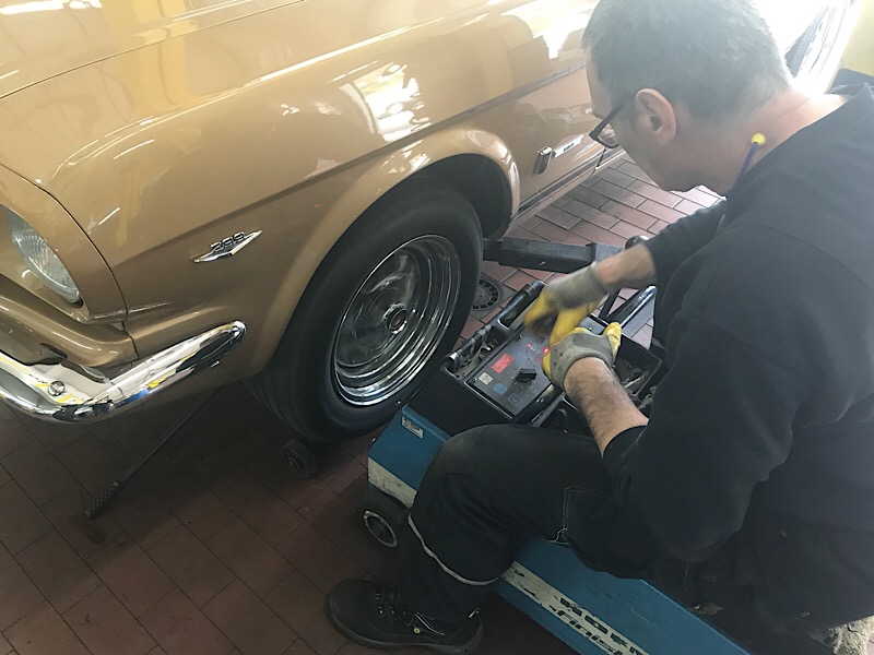

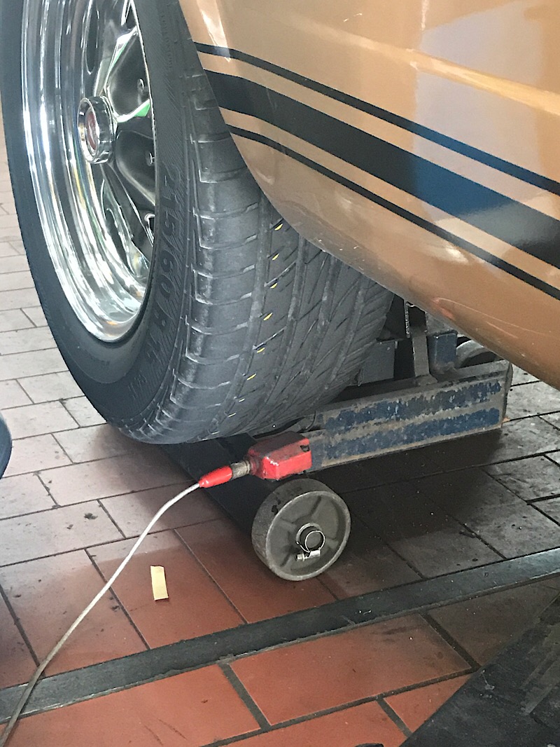

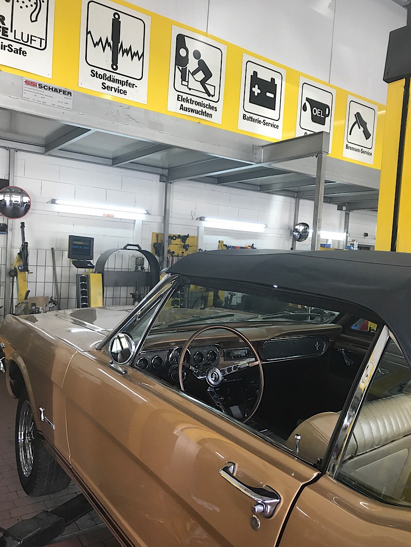

Hallo Community
Ich habe bei meinem 65er das Problem, dass ab 80km/h deutliche Vibrationen spürbar sind. War nochmal bei Vergoelst zum wuchten. Die haben noch einen alten Meister, der es an der Vorderachse elektronisch am Auto konnte. Hinterachse hat er so gemacht weil er sich wegen dem Diff nicht traute. Leider ohne Erfolg. Ich meine wenn ich die Kupplung drehte dann wird es verstärkt oder ist deutlicher spürbar. Kann es auch die Kardanwelle sein? Drehen bringt da nichts? Andere testen?
Gruß Felix
Gruß Felix

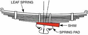

Hi Martin,momentum hat geschrieben:Hallo Michael,
habe gerade das gleiche Problem und führe das auch auf den Winkel Motor-Kardanwelle-Hinterachse zurück.
Habe mir auch schon einiges dazu angesehen, allerdings vermittelt mir dein Bild den Eindruck, dass der Winkel der Kardanwelle an sich nicht relevant wäre, solang die gedachten Linien von Getriebe und Differential parallel zueinander verlaufen. Sehe ich das richtig?
Viele Grüsse!
Martin
Grundsätzlich RITSCHTITSCH - aber!
- Der Winkel zw. Getiebe und Kardanwelle sollte nicht größer als 4 Grad sein - bei unseren Autos eher kein Thema (nur Jeeps & Co.)
- Bei unseren Autos hängt die Antriebseinheit um ein paar Grad nach hinten runter - entsprechend muss dann die Hinterachse nach oben "schauen".
- "gesetzte" sprich ausgelutschte Blattfedern verdrehen die Achse nach unten
- auch "neue" Blattfedern können den falschen Winkel ergeben.
Dafür gibt es Korrektur Shims:
Perfekt bekommt man es eh nicht hin, weil sich die Achse durch das Drehmoment dreht. Beim Bremsen nach unten, beim Beschleunigen nach oben.
Mit dem Wissen kann man nach der Probefahrt auch entscheiden in welche Richtung die Achse korrigiert werden muss.
