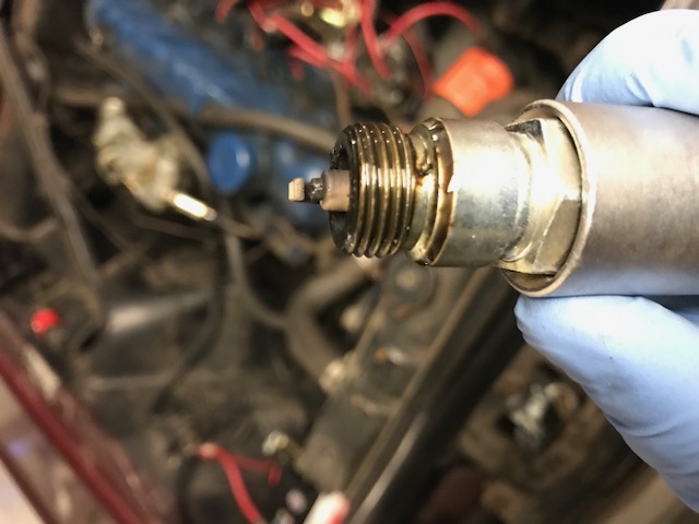

seit zwei Wochen ist mein Mustang nun zugelassen und ich ärgere mich immer noch mit einem unrunden Motorlauf rum. Den Vergaser hab ich überholt. Danach lief er auch einige Zeit recht gut doch so langsam läuft er immer schlechter. Nach einer ca 150km lange Tour gestern habe ich die Zündkerzen rausgedreht. Die ersten beiden Zylinder waren ohne Ablagerungen, evtl etwas mager. Die letzten 4 Kerzen waren jedoch stark mit Öhlkohle überzogen. Bilder von den Kerzen sind im Anhang.
Symptome: unrunder Motorlauf im Leerlauf und bei konstanter Geschwindigkeit. Gute Gasannamhe und Beschleunigung

- Zündkerze 1
- IMG_0742.JPG (63.52 KiB) 1608 mal betrachtet

Jüngst erst eingesetzt und auch der richtige Wärmewert?

Die Zündkerzen sind NGK WR5 und jetzt ca. 1 Jahr alt aber max nur 300 km gefahren.

Hab keine Ahnung vom 6er aber mal Ventile einstellen... Zündkabel Verteilerkappe checken und Vergaser und Spinne auf Undichtigenkeiten checken das alle Zylinder auch gleich gut befüllt werden.
Wenn da überall nix zu finden, dann wohl Ventilsitze, Ventilschaftdichtungen oder Bohrungen mangelhaft.
Verbraucht er Öl? Blauer Rauch?
Dann würde ich als erstes die Ventilschaftdichtungen und Führungen checken.

Dieses Kerzenbild habe ich exakt auch, aber schon nach 150 km, dann ist Kerzetausch angesagt ansonsten bleibt der Kahn stehen.
Ventile einstellen geht erst ab bj 67, der Kopf wurde bei mir auch schon neu gemacht und der Vergaser wurde auch überholt
trotzdem bleibt es dabei... gestern kam noch Benzin aus der Unterdruckleitung...
Die beiden Sorten an Kerzen die man für den Inline nehmen kann habe ich auch probiert, das bringt auch nichts.
Ich habe auch schon verschiedene Anschlüsse der Kurbelgehäuseentlüftung versucht, auch dies brachte kein Erfolg.
Mein Gefühl ist das der Oildruck zu groß ist und es Oil in die Brennräume drückt..

der Kopf und Spinne sind beim 6 er aus einem Stück, Undichtigkeiten können dort nicht sein

das meiste drückt es aus dem Oilmessstab und der Kurbelgehäuseentlüftung, verbrennen kaum was

Bei so einem Überdruck würde ich mal Kompression messen....

Den Ölverbrauch muss ich erst mal beobachten, bläuen tut er jedoch überhaupt nicht.
Der Kompressionstest hat vor einiger Zeit folgende Werte ergeben:
Zylinder 1: 9 bar
Zylinder 2: 10 bar
Zylinder 3: 10,2 bar
Zylinder 4: 9,8 bar
Zylinder 5: 9,6 bar
Zylinder 6: 9,5 bar

Doc Pony hat geschrieben:das meiste drückt es aus dem Oilmessstab und der Kurbelgehäuseentlüftung, verbrennen kaum was
Mal ne Frage, Ölstand passt der? Hatte das letzte Mal etwas zuviel Öl drin und dann kam das Öl auch über den Messstab raus.
