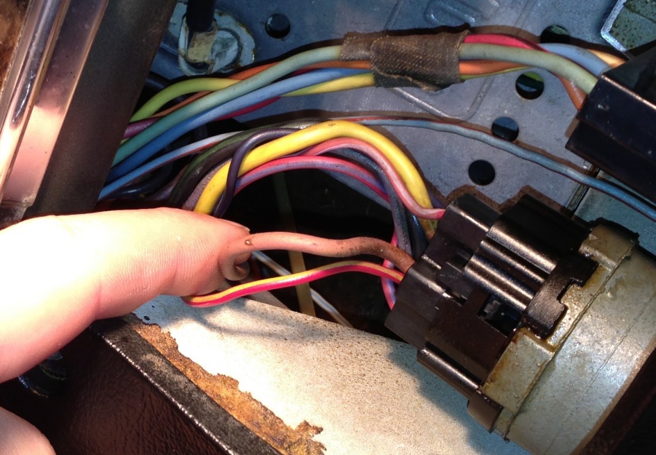

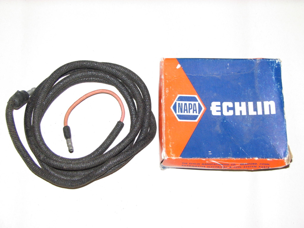

Re: Umstellung auf elektronische Zündung
Verfasst: Sa 7. Okt 2017, 08:59
von Schraubaer
Ja, das ist Standart!
Die rosa Knackwurst hinter dem Zündschloss!
Wenn Du nun ZWEI Vorwiderstände hast, dürfte Dein Zündfunke recht mager sein!?
