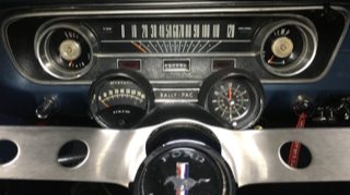

Hallo liebe Mustang Gemeinde,
Unser 65er V8 wurde auf eine elektronische Zündung umgerüstet.
Motorcraft DY893 Zündelektronik. Der DZM im Rally Pac (6000 U/min) zeigt nix an. Ich vermute dass der DZM kein oder ein falsches Signal bekommt. Vielleicht auch gar nicht angeschlossen, müsste den Kabelbaum dann mal genauer checken.
Frage: Ist es überhaupt möglich den Rally Pac DZM an diese elektronische Zündanlage anzuschliessen? Welches Signal braucht der DZM denn zur Anzeige?

ist das der originale tach im rally pac? dann könnte es mit dem msd 8920 adapter in der current triggered variante gehen.

Danke für die schnelle Rückmeldung. Ja, ist ein original Rally Pac. Ich schaue mir das Teilchen mal an.
Die Uhr ist schwergängig. Nach Klopfen läuft die für ein paar Sekunden. Hast du nen Tip wie ich die wieder in Gang bringen kann, sonst müsste ich die mal überarbeiten lassen.

Bei der Überholung meines Rally-Pac hat es ausgereicht, die Uhr ohne sie zu zerlegen zu reinigen und dann neu zu ölen und den Kontakt des Rückstellers etwas abzuschleifen.
Läuft wunderbar.

Jakob, das Foto mit dem Rally Pac könnte auch unserer sein. Ist das auch Caspian blue?

mein Auto ist außen ursprünglich in silver-blue lackiert gewesen, seit 30 Jahen in grabber-blue mit Patina.
Die Innenausstattung ist dark-blue.
