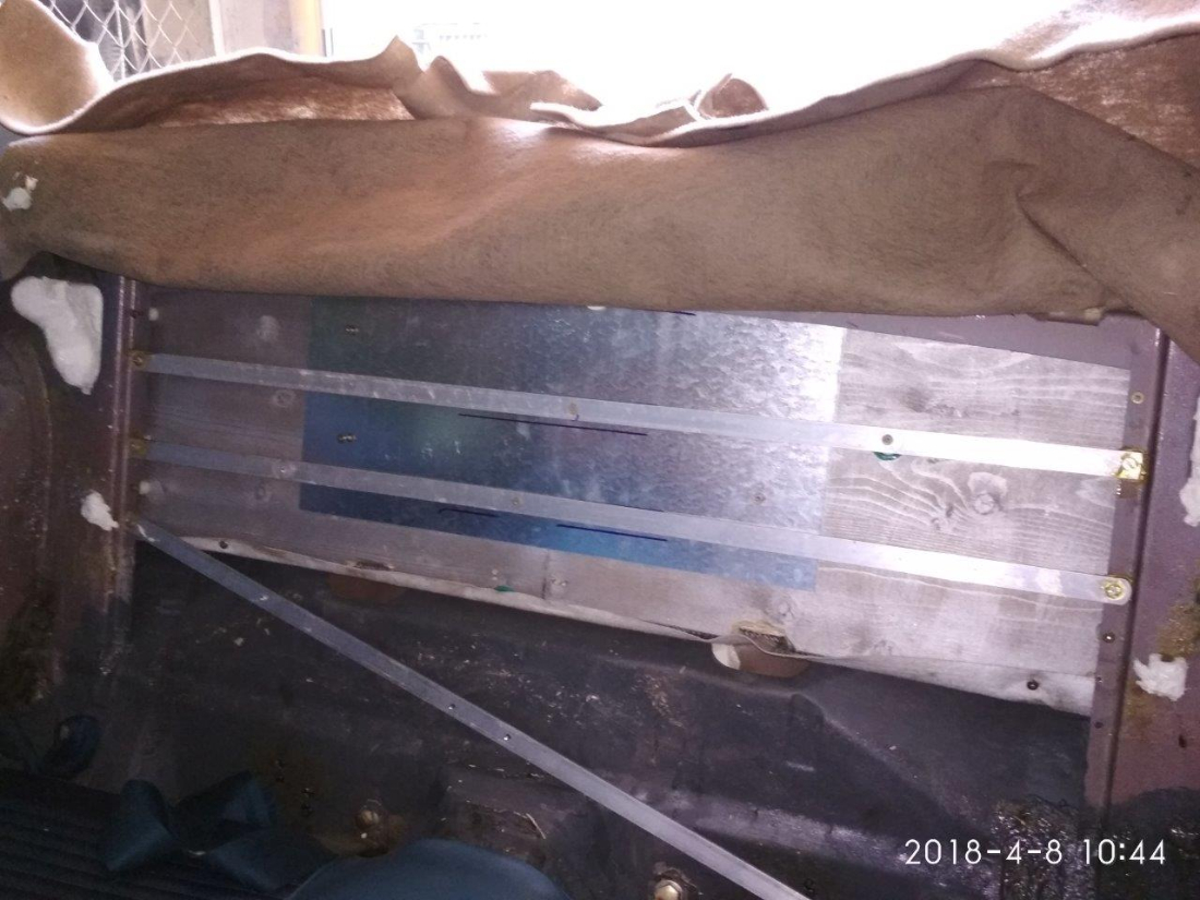

Moin zusammen, beim Tausch der Stoßdämpfer hinten habe ich mir die "Konstruktion" der Rückwand angesehen.
Das sieht nach ´ner typischen Ami-Bastelei aus......wer hat schon Laminat im Auto :D
Das möchte ich dann doch demnächst neu machen und bitte um Vorschläge.

PS: Natürlich waren die Zugänge zum Dämpfer zugebaut, blöde Bastelei

Original war da nur eine Pappe.
Auch wenn das nach Bastelstunde aussieht hat er sich doch Gedanken um die Sicherheit gemacht.
Für deine Sicherheit solltest du ein nicht brennbares Material nehmen und ebenso die komplette Fläche verschließen, damit kein Benzin in den Innenraum gelangen kann wenn dir hinten einer drauffährt!
Am besten Blech, dieses aber so bearbeiten (mit Sicken) das dieses nicht schwingt und Nebengeräusche produziert.

Der Hinweis mit dem Brandschutz ist nicht schlecht. Hermetisch dicht bekommt man das aber natürlich nicht, Benzin kann immer irgendwo durchkommen. Außer du versiegelst alles mit Bausilikon, dann geht´s nimmer raus. Die Ausschnitte für die Dämpferzugänge muss man beachten. Muss also leicht zu lösen sein die Rückwand.
Ich könnte mir z.B. eine MDF-Platte vorstellen und die nach hinten mit Blech verkleiden + ein Filz für die Optik oder so. Da ist recht einfach zu realisieren.
