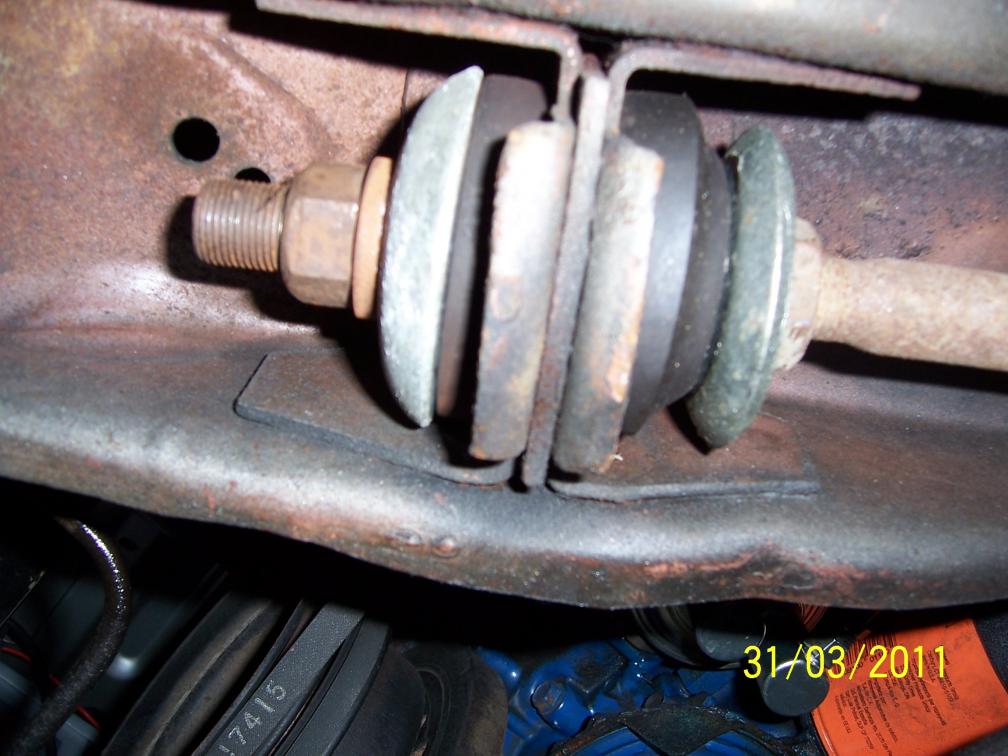

Strut Rods defekt? :?
Ergibt unkalkulierbares Eigenlenkverhalten bei kleinsten Fahrbahnunebenheiten!!!
