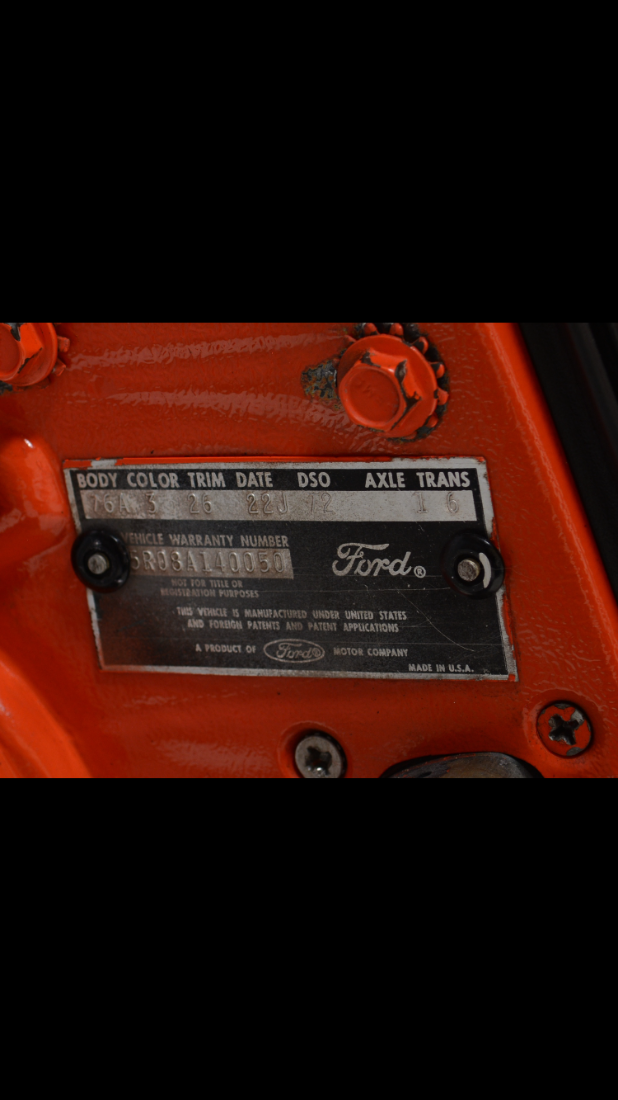

Habe tatsächlich kostenfrei ein Bild bekommen :lol:
Jetzt sieht man das nur „übergepinselt“ wurde.
Den lasse ich mal lieber stehen

Ob das Doorplate überpinselt wurde ist nebensächlich.... wenn Du die Möglichkeit hast und einen Mustang kaufen möchtest, nimm alle Möglichkeiten der Besichtigung wahr. Nur so bekommst Du ein Gespühr für den Markt und die Unterschiede der einzelnen Fahrzeuge. Es gehört natürlich auch dazu, dass man ein paar Kilometer abspult und Zeit investiert.... umsonst gibt es heute nix mehr.... ;)
