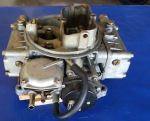

So'n Gaser
auf'm Sixbanger?????
Re: Vergaser einstellen im Raum Hamburg
Verfasst: Di 29. Mai 2018, 15:19
von PhilBo
Moin,
Ja, genau
Das Foto is schon ein paar Tage älter. Mittlerweile ist er zusammengebaut und fährt.

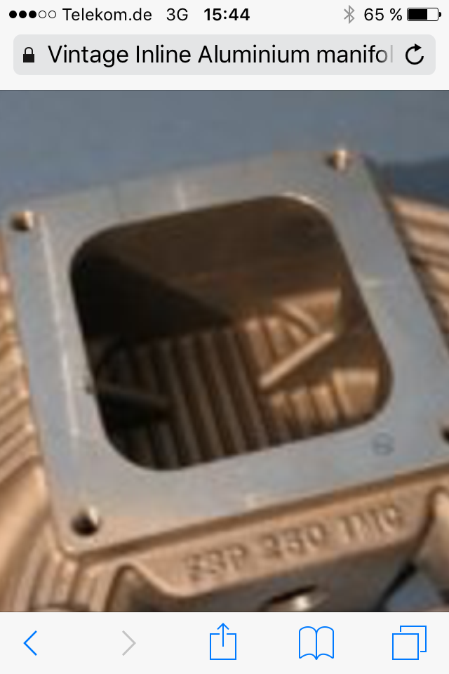

Ist da solch ein Divider im Ansaugtrakt?
Wenn dann die Funktion analog zur Offenhauservariante
ist, würde ich an der Vergaserposition zweifeln!
Verfasst: Di 29. Mai 2018, 16:12
von PhilBo
Ja, ist vorhanden. Aus platzgründen kann der vergaser nur in dieser Position montiert werden.
Verfasst: Di 29. Mai 2018, 16:19
von Schraubaer
Nun, so begünstigen die Primarys aber nur einige Zylinder und der Rest bekommt erst über die Secundarys Dampf! Daher Dein Loch!?
