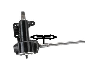

Hat jemand von euch von flaming River ein Lenkgetriebe mit starrer lenksäule verbaut? Hab mir als Ersatz eines bestellt. Das originale hat eine starre lenksäule, die fest am Lenkgetriebe verschweißt ist. Das Flaming River hat das auch,aber nur drauf gesteckt und verriegelt. Somit kann ich das Lenkrad, ähnlich wie bei ner Hardy Scheibe, um ein paar Millimeter hoch und runter bewegen. Das kann ja nicht normal sein, oder? Kann man das über die lenksäule einstellen? Also die Schrauben am Armaturenbrett lösen und Richtung Wageninneres schieben? Oder ist das Flaming River schon kaputt geliefert worden?

Moment. Das ist jetzt falsch verstanden worden.
Ich habe das originale ausgebaut mit fester Verbindung!
Das neue hat auch eine feste Verbindung. Problem ist, dass das neue aber etwas spiel hat. da ist die Stange zwar fest verbaut aber man kann sie noch ein paar Millimeter hoch und runter bewegen. Das konnte man bei dem alten nicht.
Jetzt ist die Frage nur, ob ich es auf Zug mit der Lenksäule einstellen soll. Lenksäule kann man ja auch ein paar Millimeter hoch und runter schieben. da ist an der Befestigung unter dem Armaturenbrett ja ein Langloch. Hoffe das ist verständlich

so meine ich das. Die Stange ist zwar fest und man kann sie nicht abziehen, aber etwas spiel hat sie schon. Original ist das ein stück mit der welle, die ins Lenkgetriebe reinreicht. Flaming River hat eines mit Hardyscheibe genommen und die Stange mit der Hülse befestigt. Frage ist jetzt, ob das Spiel normal ist, oder ich die Hülse komplett festschweißen muss. Hoffe das ist jetzt verständlicher. Nicht die Lenkwelle hat spiel, sondern der Stab der der mit der dicken Hülse aufgeflanscht ist.

Ebend, hat die Lenkwelle im Koppler Luft, der Koppler auf dem Wellenzapfen vom Lenkgetriebe, oder der Wellenzapfen im Lenkgetriebe?
Den Koppler könntest du sicher selber inspirieren und festsetzen.

stimmt. Weil das Lenkgetriebe ansich ist Top verarbeitet. Es geht also wirklich nur darum, dass der Koppler auf dem Vielzahl des Wellenzapfes sich etwas verschieben lässt. Lenkwelleund Koppler sind fest. Leider ist mir überhaupt nicht durchsichtig, wie sie den Koppler überhaupt festgemacht haben.
Aber ihr habt Recht. Loch reinbohren. Gewinde schneiden und mit Schraube fixieren wird wohl das Beste sein.
